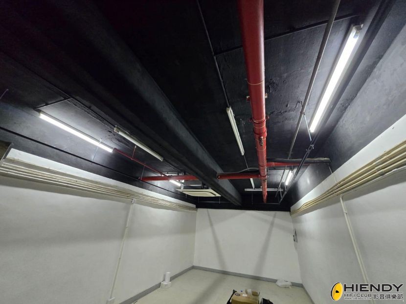

好啦,地方搵咗,之後點搞呢,腦入面湧現出好多玩法,不過當務之急,要先處理好個電先,對於我依啲電工程知識微弱嘅新手,都係搵返專業嘅去問問意見,左睇右度,因為間房比較深而且個大掣又近門口,拖線最少要13米長,如果由門口直接拖4組,真係非常之’金’,最後決定用最慳皮最簡單嘅方案,由大掣走一條總龍到尾,另外添置電箱再分出嚟加牆插。

跟住到燈光問題,依家間房掛滿白色光管,亮度係足夠,但如果作為音響房俾自己嘆兼可以招呼人,啲白色光管真係有啲倒胃口,因為完全冇mood ,實在太趕客,加上一排燈又冇zoning又冇得調教光暗好唔方便,把心一橫決定全部拆走,換上路軌射燈,依家需要未至於最好,但起碼望入去舒服好多,之後可以再慢慢調,另一任務又解決,下一步係乜嘢…待續
