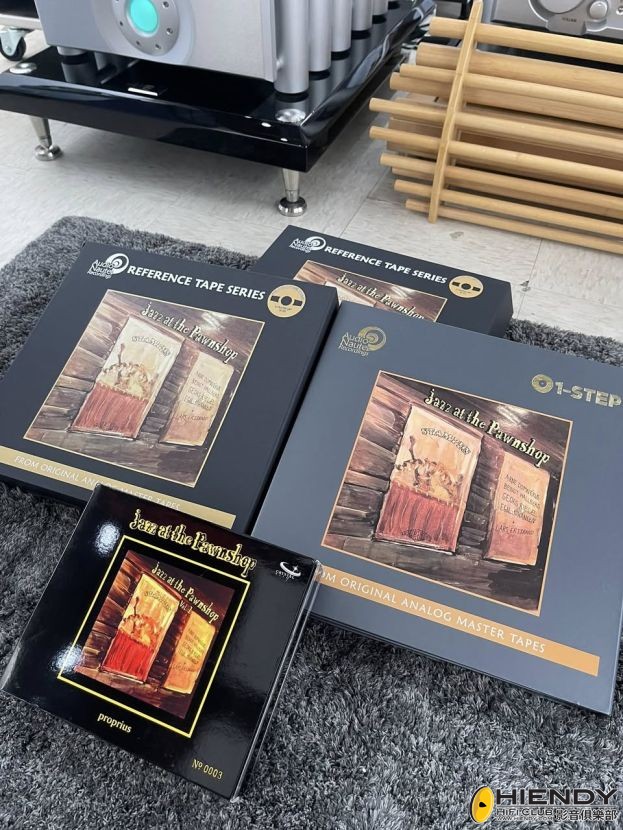

前排終於入咗部開卷機,聽咗一陣心血來潮想玩吓比較,三個音源 CD機、黑膠同開卷,同時比拼結果會點?軟件方面我選擇咗用當舖去做比拼,因為我有齊one step版本黑膠、一套開卷帶同埋隻玻璃CD,開卷帶同One Step版黑膠同屬一個發行商 AudioNautes Recording,玻璃CD就係Proprius出品,三套軟件都話係用母盤直刻,咁樣睇軟件方面應該算公平。

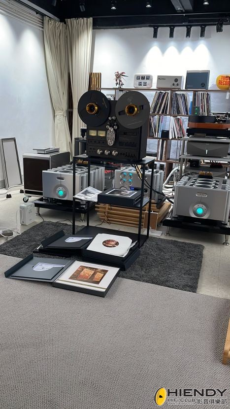

三個音源分別係Gryphon Ethos CD player、AMG 盤+AS Axiom臂+DSAudio Grandmaster EX頭+Odin Gold臂線、Techinic RS-1500 開卷機,睇牌面黑膠方面係完勝,對比起其他兩個絕對係超班馬,但結果係咪一面倒?
我首先聽黑膠,依隻黑膠本身壓碟好靚,碟面超靜,用上GMEX頭,音色非常細緻,高音靚到不得了,黑膠還原係無可挑剔,層次感非常好,音像立體,淨係依幾樣我覺得套碟非常超值,絕對值得收藏。
之後試玻璃CD,依隻碟我第一次聽係喺音技毒氣房,當日event 完咗之後,我係即場買嘅,依個版本可以話贏晒我手上咁多隻CD版本,係我咁多隻玻璃CD入面音効最好一隻,同黑膠播放有所不同,音効絕對精準,高中跟黑膠版本平分春色,不過對比下,CD聲効比較冷同生硬,欠缺一啲活力。
最後我再用開卷帶播放,依套帶分上下卷,係10寸 2 tracks 15 ips版本,格式算係非常高,音樂一開始已經覺得密度非常高,所有嘢係好連貫,極富音樂感,場面拉闊咗起碼三成,所以好有現場感,還原度非常高,尤其鼓聲方面,另外兩個版本係做唔到,不過高頻方面就唔及另兩個版本。
簡單比喻,聽玻璃CD嘅感覺似係坐喺戲院聽音効,速度快、精準非常過癮。聽黑膠就似現場聽錄音,比較有肉地,現場感濃烈,可以感受到樂手有來有往咁演奏。開卷帶就似坐喺餐廳入面,一路嘆住洒一路望住台上表演,感受到樂手嘅熱情同演奏技巧,係令人心身都溶入現場。
三套比較下按價值算,黑膠版算係超值,其次係玻璃CD,最貴係套開卷。但以表現計,開卷其實係最超值,我部唔知幾多手RS-1500開卷機已經係老爺機,RCA頭都已經有生鏽,電源線係連機身嘅黑雞線,我仲要用降壓牛再搭上白兵拖板,接線仲係用對EWA-IC25平線(廠都應該執埋),結果居然可以同另外兩套系統分高下,可以講性價比真係超高。
一般人會覺得開卷麻煩,其實黑膠都唔容易,開盤只係上帶回帶多啲功夫,其實唔係太複雜,回完帶按play基本上冇任何嘢要攪,只要你唔去揀歌,我自己就通常一碟到尾,所以我完全冇問題,唯兩點比較麻煩係軟件選擇真係唔多,同埋放存卷帶比較麻煩,屋企濕度高就要整部防潮箱放帶。
總括嚟講,我都係會選擇黑膠為優先,開卷帶需然好聲好玩,但普及性始終唔高,不過我都會繼續玩。
