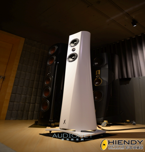

Estelon今年新推出的Aura落地喇叭,是他家目前價位最低的一款喇叭。老實說第一眼看到
Aura,我實在很難預測它的聲音走向,因為這款喇叭並沒有用上Estelon常見的Accuton陶瓷
振膜單體,低音單體則是第一次設置在箱體底部向下發射。修長的箱體看來箱內容積似乎不
大,令人懷疑它所發出的低頻量感是否足夠?這些疑惑,在我到極品試聽過之後,瞬間全部
一掃而空。原本的質疑,已經完全變成驚喜,Aura絕對近年最讓我驚艷的喇叭之一,不但全
頻段極度均衡協調,音質自然溫潤,而且低頻表現真的非常驚人!

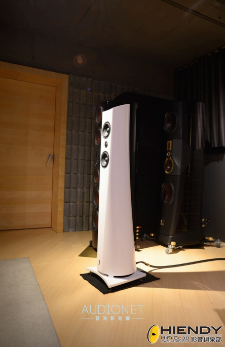

先從箱體開始說起。Aura繼承Estelon一貫流線優雅的箱體造型,全身上下完全圓滑,沒有一
處稜角。請別以為這樣的造型只是為了美觀,這種完全曲面的箱體,其實才是聲學上最理想
的箱體造型。
Estelon一貫堅持的圓滑箱體造型有兩個最大優點:第一,這種造型可以輕易打散箱內駐波,
排除單體背波干擾。第二,完全圓滑、沒有邊角的箱體,可以完全排除聲波繞射所造成的鋸
齒狀頻率響應曲線,讓全頻段重播更為平順自然。光是這兩個優點,就讓Estelon勝過市面上
大多數的喇叭。

Aura的單體配置特別值得一提。Estelon的落地喇叭幾乎都是採用中音單體在上、高音單體在
下的排列方式,主要原因是Estelon的喇叭高度比一般喇叭都要更高,這種倒置式的單體排列
可以取得時間相位一致。Aura則是Estelon旗下唯一採用MTM單體配置的落地喇叭,如此設
計的原因之一,是Aura不像自家高階喇叭那麼高,不需要特地採用倒置式排列;原因之二,
是MTM單體配置有限縮聲波垂直投射角度的特性,這種特性剛好符合Estelon所追求降低空
間反射干擾的理念。

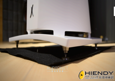

再說低音單體的配置。將低音單體盡量靠近地面設置,是Estelon喇叭的一大特徵,這種設計
可以利用地面反射,補強喇叭的低頻重播能量,不過像Aura這樣直接將低音單體設置在箱體
底部向下發射,倒是Estelon喇叭首見的設計。如同Estelon其他落地喇叭,原廠對於低音單
體距離地面的高度有嚴格要求,因為這與低頻重播量感與質感密切相關,建議直接使用原廠
隨附的腳釘就好,不要隨意更換為他廠腳釘或腳墊,這才是最符合整體設計的使用方式。
特別的是,Aura的弧形底板除了美觀,也有聲學考量,是低音單體與地面耦合的重要關鍵,
甚至具備機械分音效果,可以自然衰減低音單體在80Hz以上的頻域。也就是說,Aura向下發
射的低音單體只負責80Hz以下低頻,80Hz以上的音樂重播主要頻域,都是由兩個5吋中低音
單體與1吋高音單體負責。

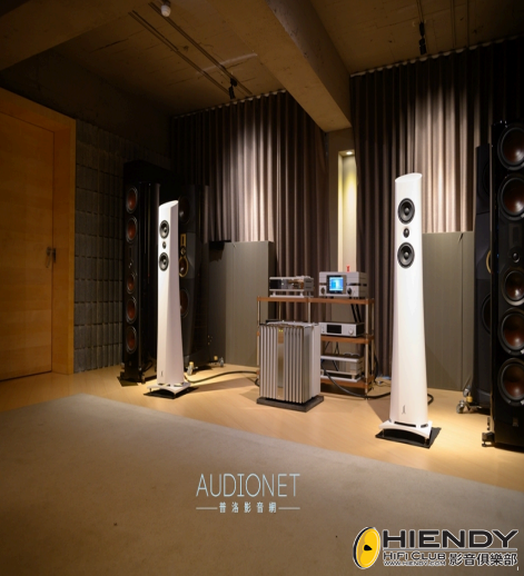

進入實際試聽,Aura的低頻能量到底夠不夠用?向下發射的低音單體到底可以呈現出什麼樣
的聲音特質?這是我第一個想要測試的項目。就直接挑戰「鋼鐵英雄」原聲帶裡面那首「Oil
Rig」吧,這首錄音的特別之處,是同時出動了12組套鼓同時演奏同步錄音,大多數的喇叭就
算可以呈現出龐大開闊的低頻氣勢,也很難清晰重現12組套鼓同時演奏的低頻層次,對於
Aura這種體積不是太大的喇叭而言,要兼顧龐大低頻能量與明晰層次更是一大難題。令我驚
訝的是,音樂一出,Aura的低頻能量竟然毫不保留的爆發,不但能量充沛、氣勢龐大,而音
場還能完全展開。請注意極品的聆聽空間真的超大,沒想到Aura的低頻能量還能不被稀釋,
讓人完全忘記Aura只是一對造型修長、箱內容積看起來不是太大的喇叭。
說得更精確一點,與我曾經在這裡聽過的其他更大型的落地喇叭相較,Aura的低頻能量的確
無法像那些大喇叭一般,具備將重播能量塞滿空間的能力。不過重點是,Aura的重播並不會
讓我覺得單薄空虛,低頻依然紮實飽滿。更重要的是,我發現在這個大空間中,Aura的低頻
解析與控制力其實比大多數大型喇叭更為優異。以往聽低音向下發射的喇叭,總覺得低頻衝
擊力不是那麼直接紮實,但是Aura完全沒有這個問題,腳踩大鼓甚至具有一股向下猛鑽的強
悍勁道,可以讓整個空間都為之撼動。我可以明確的告訴大家,Aura的低頻表現,是我在這
個空間中所聽過最紮實、乾淨、快速的一次!

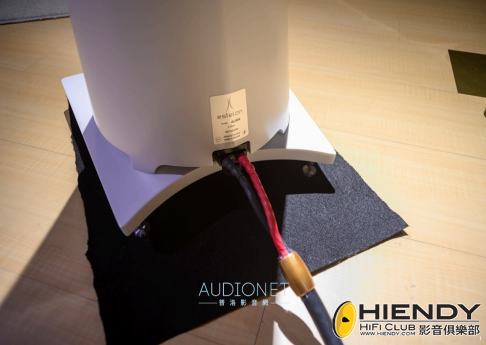

▲Aura採用Cardas製造的喇叭接線端子,Single-wire設計。
