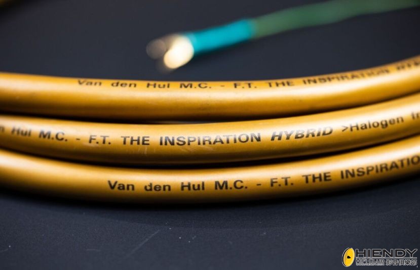

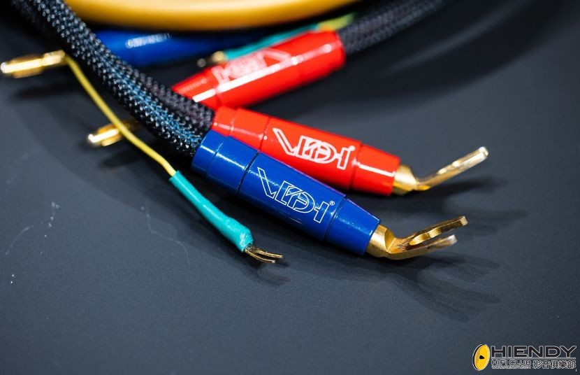

荷蘭Van Den Hul是發燒線材品牌中非常低調的存在,當其他人用盡心思包裝品牌時,他們卻彷彿世外之人,只專心做好產品,沒有絢麗的外觀也沒有特別的行銷,靠著硬底子的技術材料獲得許多發燒友的讚譽。這次我們試聽的是The Inspiration Hybrid喇叭線,這不是極為昂貴的線材,卻帶來難以挑剔的表現。

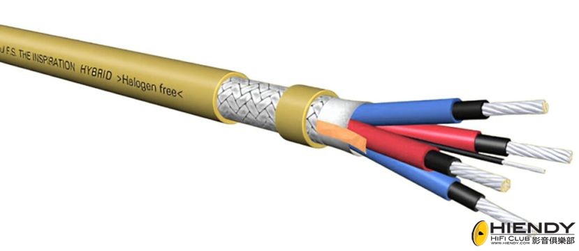

The INSPIRATION Hybrid 是VDH經典旗艦級 Fusion (熔融) 系列喇叭線,獨特的合金技術、嚴密的物理屏蔽與極具創新的地線設計是其主要核心設計。創辦人 A.J. Van Den Hul 為了消除傳統金屬導線常見的「越晶界失真」(Cross Crystal Distortion),研發出將超純銅、鋅、銀三種金屬在真空環境下進行超高頻感應加熱的工藝。合金在數毫秒內極速冷卻,形成完全沒有結晶邊界的非晶體(Amorphous)結構,電子傳輸完全無阻礙,且具備極高的化學穩定性與抗形變剛性。
每一股 Fusion 導體外層皆緊密包裹著 VDH 專利的 Linear Structured Carbon(L.S.C.)線性結構碳纖維包覆。碳纖維能大幅提升高頻訊號的流通性,保護內層合金不受外界空氣與濕度氧化,並進一步吸收並隔絕高頻電磁干擾。線材外皮採用金色調的 HULLIFLEX 4 絕緣材料。不含鹵素、不具化學毒性且極耐老化,在提供貴氣外觀的同時,亦賦予線材極佳的機械彎折彈性與更乾淨的聲音背景。The INSPIRATION Hybrid 採用了精密的 Star Quad(星絞四芯)加上獨立中央地線的 5 導體複合結構,其內部擁有 4 條獨立的訊號線芯,每股截面積為 1.97 mm²(約 AWG 14)。這種幾何排列能有效抵消各線芯之間的電磁干擾。

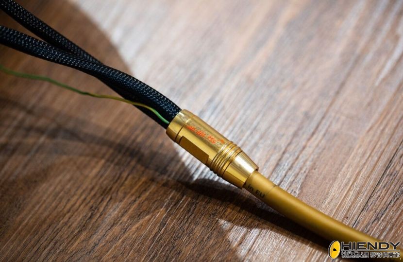

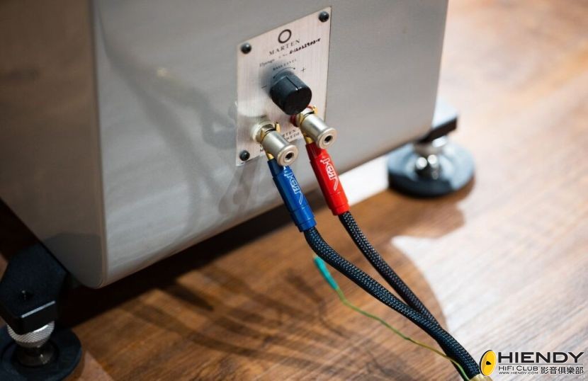

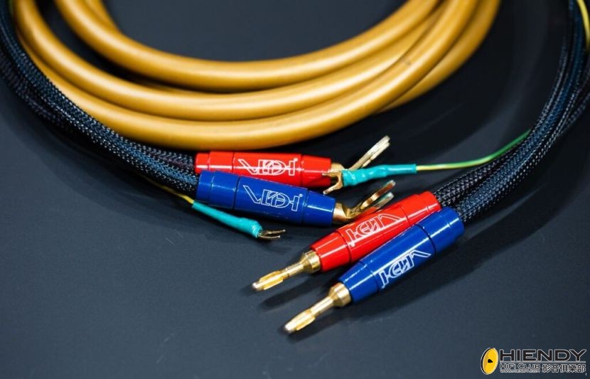

線材中心有一條 0.56 mm²(AWG 19.6)的獨立地線,在擴大機端(印刷字體 “van” 側)會將屏蔽網與中央地線絞合連接至擴大機的接地端子(或負極),在喇叭端(印刷字體 “Hul” 側)屏蔽層斷開不接,僅留中央地線連接至喇叭的接地端,若喇叭無接地端則空置即可,接地後可導走外部 R.F. 與 EMI 電磁波對擴大機所造成的反饋干擾。
