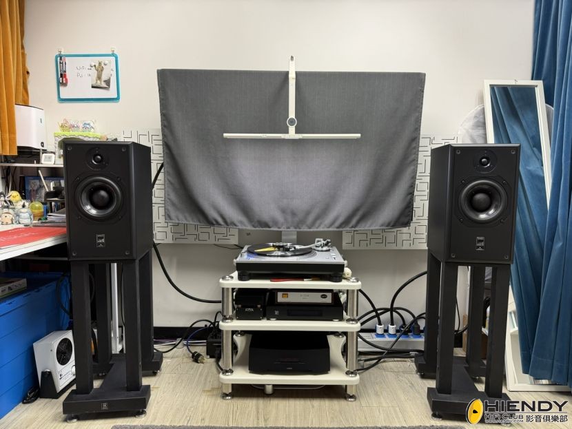

依個月嘗試郁吓喇叭擺位,聽吓唔同擺位嘅分別,但搞搞吓都係還原去原本嘅擺位,再拉闊少少算。本身對 ATC SCM20ASL Pro 喇叭冇 toe-in,兩隻高音之間相隔大概 1.5M,喇叭離後牆大概 60cm,左喇叭外側係大窗,而右喇叭外側、喇叭後牆及梳化後牆都係石膏板牆。

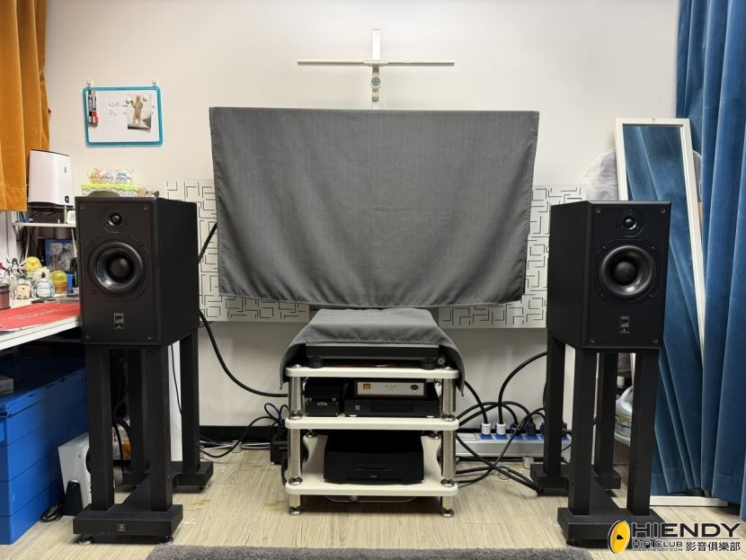

月頭嘗試將對喇叭拉前多大概 10cm,去到貼緊地氈邊緣嘅位置,咁擺的話音場冇明顯深咗闊咗,但中頻及低頻明顯薄弱咗,我覺得係明顯衰聲咗。

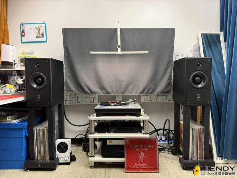

之後嘗試拉後少少,再大 toe-in 到坐喺皇帝位見唔到喇叭側板,咁擺的話聲音會明顯非常凝聚,人聲中位非常明確,但音場會縮到好窄,喺大部分情況下會縮到同部電視嘅闊度差唔多。如果係可以拉到好闊的話,例如用盡晒房間闊度,咁樣大 toe-in 我會幾鍾意,但問題係我冇得拉到咁闊,所以又會係弊多於利。
後來我稍為減少 toe-in 角度,好啲,但聽咗幾日都係覺得啲聲唔夠闊,聽 orchestra,例如 TARMO PELTOKOSKI 同港樂錄製嘅新碟《THE RING - AN ORCHESTRAL ADVENTURE》,覺得啲聲有啲縮埋咗,好似坐喺文化中心騎樓底嘅感覺。

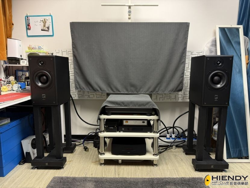

之後見到左右兩邊仲有各 2cm 空間可以拉闊,就拉返闊佢再變返冇 toe-in,「大師兄返嚟啦,我感覺到全部返晒嚟」,播返同一隻碟,啲聲由騎樓底 Stall S2 尾兩三行變咗 Stall S1 尾一兩行嘅感覺,冇咗奇怪嘅侷促感。聽流行曲,口型會大少少,但都唔會過份,感覺上都係自然。當然,我間房其實都唔係太左右平衡,梳化又係不太理想嘅高背設計,所以要搞的話就唔係搞啲器材,而係搞啲傢俬🫣
