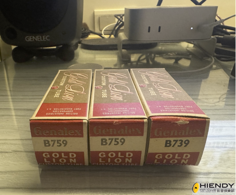

因為最近剛好跟朋友閒聊真空管時聊到金獅,這管反正現在也是可遇不可求,也沒生意之嫌,所以來聊聊一些小弟所知道的金獅,小弟雖也擁有,但也只有3隻,各種比較知識是小弟一位內地非常好的朋友也是超資深管友Mr.L所提供
金獅B739(ecc81) B749(ecc82) B759(ecc83)應該是史上公認最好的訊號管
他的背景跟地位很特殊,公司沿革歷史、誰代工,小弟這不做敘述,只說環境背景,有些早期知名管是當初因為軍事用途,後來演變音響使用,而金獅應該是專為音響使用而做的真空管,因為60-70年代,剛好遇到音響管機跟晶體機交替的年代,金獅管的目的,等於是要盡量明明是真空管,卻要能抗衡晶體機特性的聲音,所以做出來的管子音場、細節、韻味、中高低頻延生控制都要求要有相當的水準,因此合格良率比較低,當時售價也比較高,還有提供一張測試紙以證明此管是合格優秀的,所以絕不是仿間所說印一張紙然後賣比較貴
他們的生產期間1959-1967
金獅B759 最早期是59-60編號為3位碼,聲音比較中性,後面都是4位碼,61-65聲音比較偏中頻,有可能當時音樂是以爵士、藍調為主,66-67又變回比較中性,所以才有資深玩家說,同樣是金獅,不同時期聲音略有不同,但都同樣優秀
金獅739早期是馬蹄環(方環),後期(可能62年下半年以後)是圓環
小弟曾實際聆聽比較GEC ecc81管A2900三雲母,個人感受比10m跟801s好, 但真的差B739,B739一上,整個毛邊都沒了
金獅749 聲音一樣優秀,但可能有使用壽命問題
这也是一般前级比如輸入、放大、輸出三级全用金獅容易不合理的一個原因,因爲一般都是62-65的金獅,加在一起,有可能中频過了,要跟其他好管搭配
以上都是純屬個人跟朋友經驗分享,畢竟大多人看金獅感覺都像霧裡看花,所以如果跟實況有差距或錯誤也歡迎大家提供寶貴意見及修正建議,讓小弟及大家共同進步,感謝
