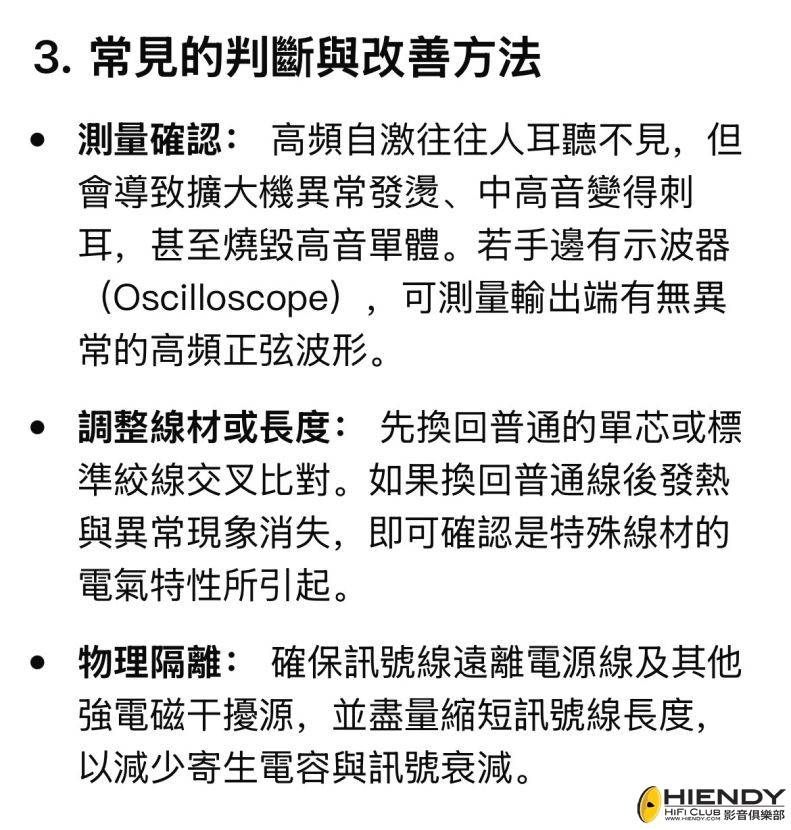

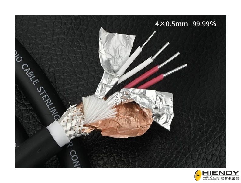

詳細網上查看如下圖。

個人理解大概是這樣,某些結構的發燒線材,對某些設計的擴音機,有機會出現高頻共振,導致擴音機過荷甚至燒喇叭高音。
