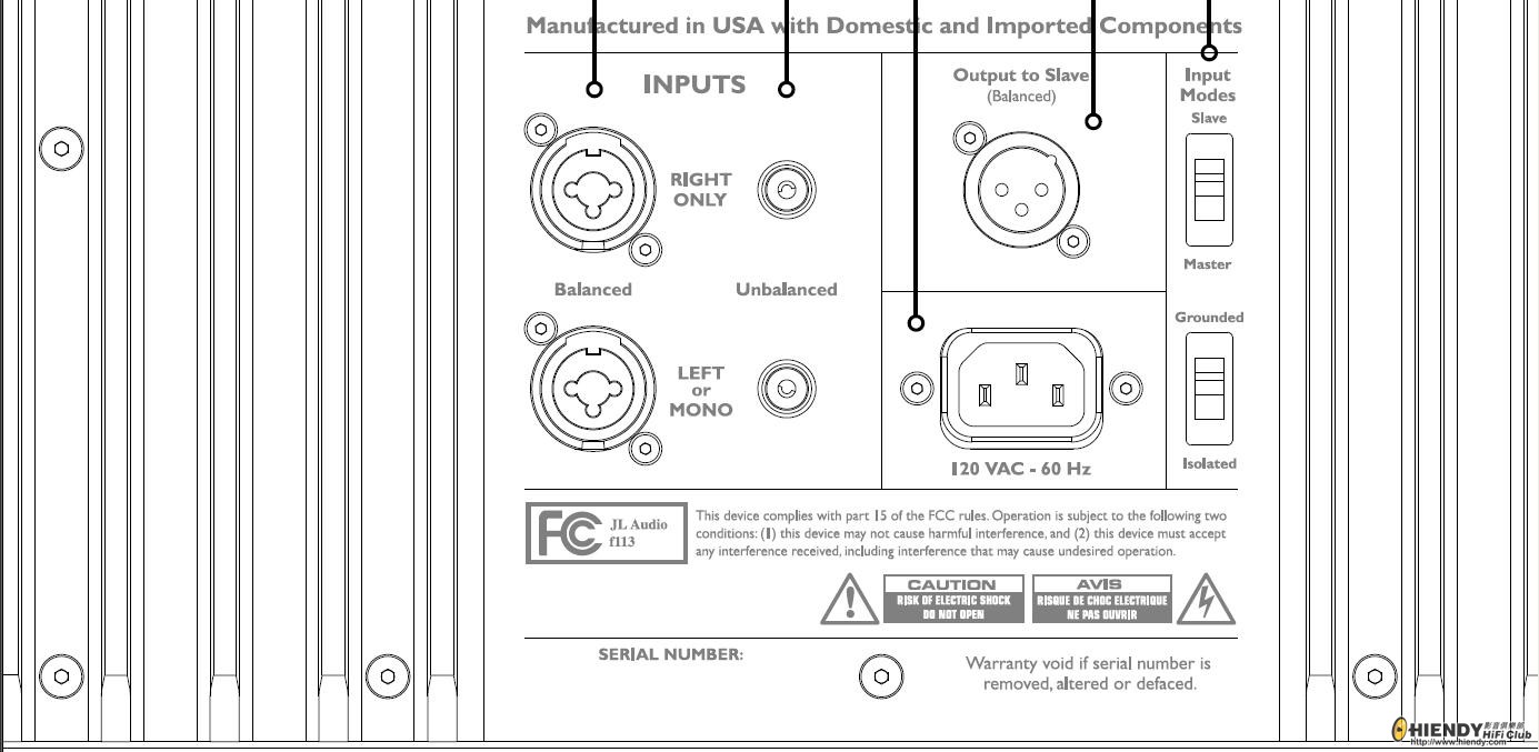

JL背後的2個功能
Input Mode
(Master / Slave )當玩2支JL 十仔時1支要選Master(主)另一支選Slave(副) 這將會影響   A.R.O. system=雙JL十仔自動設定
(Grounded / Isolated) 當正常使用時出現不正常的干擾聲時可選其一解決問題

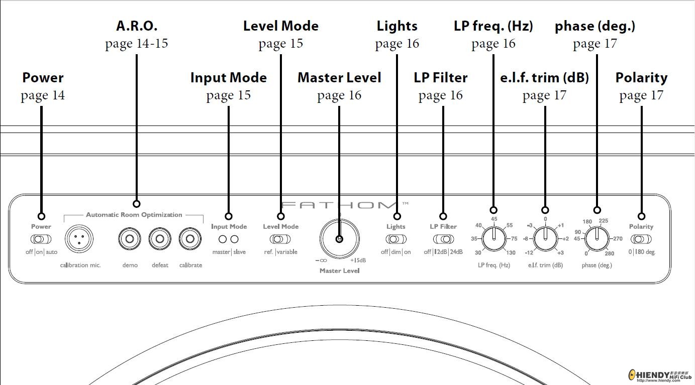

做Automatic Room Optimization (A.R.O.)設定前請先做好以下程序設定(A.R.O.)先會完善
1 Grounded / Isolated   2 Polarity/Phase  3 Level Mode  4Master Level      5LP Filter   6Calibrate
Power
基本功能 off/on/auto  手動/自動開關
Calibrate
接駁好收音咪後按了會進行A.R.O. system自動設定功能
Defeat
按了會取消A.R.O. system自動設定功能
Demo
按了JL十仔會發出底音聲音
Input Mode
master/slave 玩雙十時主副指示燈
Level Mode     /     Master Level
retf./varible
選去ref.時         JL十仔會做被動lock起master level 等avamp做自動去做音量調節
選去varible時    avamp需要設定去 + -0 去做被動  等JL十仔去調節 master level 音量
(選varible我自己試左都發覺是最好,另pm問左好多ching大多數ching選這個)
Lights
燈光設定
LP Filter(其中一個取決出自己喜愛的十仔設定)
off/12db/24db
(這解釋我會用我自己家中感覺和家訪時感覺去解釋)
off 最正常 但聲音反應比較慢 量比較多 但好多底音感覺都輕易做到出來(感覺像一支加左速的sunfire 但比sunfire做出更多底音感覺)
12db 比off 時小了底音 但快左 反而比較中性
24db 聲音反應快到好似Velodyne ultra spl1200 但底音冇哂(但下一介紹的功能可以彌補)
E.L.F. Trim(另一個取決出自己喜愛的十仔設定)
不改變底音量 只加或減25 Hz下的底音效 (我自己覺得這設定就是打心口果下)不會令整體底音過多而令有最尾果下 (如果LP Filter選24db  E.L.F. Trim選+3db ,你會發覺m...點解我支十仔唔同哂d聲 ,其實仲有好多可能性都是由這2個設定設出的,lee支十仔可變性真係好大)
LP Freq
分頻點
Polarity/Phase
0/180 deg.
JL十仔我覺得Polarity比Phase設定有更大分別比
其實做Phase設定前應先做左這個Polarity設定0/180 deg.(就我果度是180)之後才做Phase設定(微調)
off/12db/24db
如果 bass management 由 av receiver 全部負責,
LP filter 最好 set OFF,
如果 set 12db/24db 等如 set double Low pass filter,
所以低音少左, 連phase 都改埋.

LP filter & elf 可以造出好多可能性,真係要試都試到顛﹗有冇試埋LP freq? 較大、較細啲低音都差好遠﹗我試過轉幾次,約80HZ聲明顯較實及深沉。你試下﹗
補充:elf都會影響低音量的﹗負越多,就越少低音。
