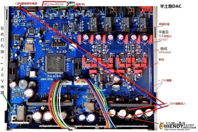

劍橋DAC Magic播放速度非常不穩定﹐即特大JITTER,其三千左右的價位也只能做到如
此水平﹔打磨成萬元級DAC其實非難事。
打磨劍橋DAC﹐看圖
1. 穩壓電源 +_20V. 2.5A.接入方法看圖
2. 更換運放
方案2﹕原機除換模擬運放外全部不改電路,
將原電源插座(12VAC IN)拆開用10CM電線接在外面﹐用+19V左右直流供電
(跟12VAC同一插座輸入,芯接+)﹐+─20V-25V按圖
接入﹐你的機器還是交直流兩用﹐
1 是原來12VAC供電﹐
2 是用+19V直流供數碼電路(跟12VAC同一插座輸入,芯接+)﹐及+─25V給模擬電路使成雙重穩壓供電.
