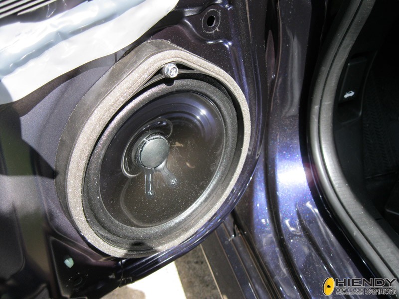

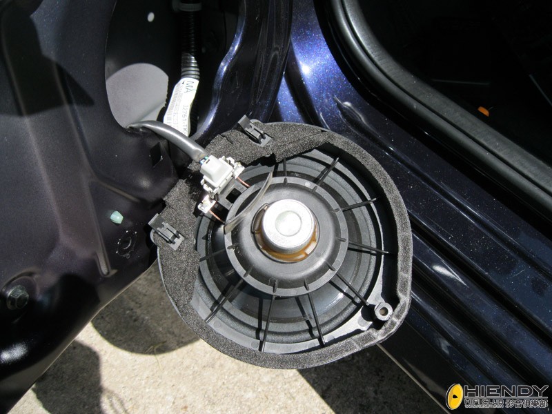

一般原廠車的跟車喇叭都比較基本 , 通常會用單一隻喇叭做全音就算 , 情況就好似你所講的會"唔夠爽" .
就你所見 , 因為正正無高音單元 , 所以一般就會感覺濛同暗 .
而你的車喇叭位置仲要係前腳低 , 情況更壞 .
而你車上的喇叭就同以下圖片一樣 , 為6"全音單元 .
如果換喇叭 , 通常都會直上6"半二路同軸單元或二路分音分離式單元 , 而我個人見議係直上二路分音分離式單元比較好 .
以下有兩種品牌喇叭 , Pioneer 1~1.5k左右 , Morel 2k左右 , 一個日本一個意大利品牌 , 一般歐美品牌聲音較為厚暖 .
Pioneer TS-D1602R 16cm 2路分音揚聲器
Pioneer TS-D1720C 17cm 套裝分離式揚聲器系統
MOREL MAXIMO 2-way 套裝分離式揚聲器系統
