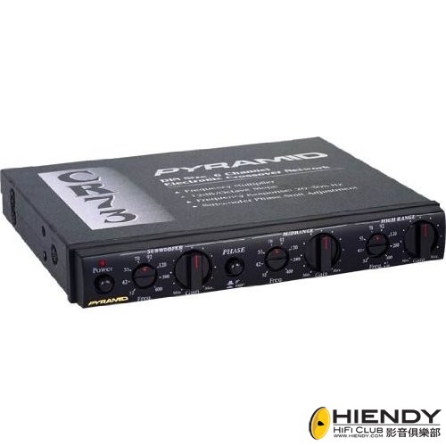

發表於 2013-2-6 01:32:41 | 顯示全部樓層
天下第一刀 發表於 2013-2-6 01:15
三分音加相
想睇睇你隻電分音器, 不是speaker
 樓主| 發表於 2013-2-6 02:05:59 | 顯示全部樓層
本帖最後由 天下第一刀 於 2013-2-6 08:55 編輯
anthony.cky 發表於 2013-2-6 01:32
系Pyramid CR73G 6 Channel Electronic Crossover ﹐正在換裡面的OP成OPA2604.
拆開才後悔買了﹐其實直接在CAR內AMP上將 HI PASS改成8KHZ或10KHZ非常簡單﹐LOW
PASS 每聲道都有

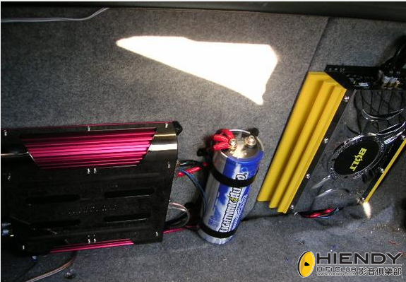

發表於 2013-2-6 02:34:25 | 顯示全部樓層
experiments have shown that using large caps are of no use for its intended purpose, i used to put 1F cap in my car too, but i removed it later.
 樓主| 發表於 2013-2-6 02:55:56 | 顯示全部樓層
本帖最後由 天下第一刀 於 2013-2-6 03:03 編輯
!替天行道! 發表於 2013-2-6 02:34
experiments have shown that using large caps are of no use for its intended purpose, i used to put 1 ...
1F cap 吾夠大﹐我用2F的低音延伸效果很好﹐而且特別加開關比較﹐大提琴清晰好
多﹐特別系細音量時﹐簡直是超級等響度電容.
電腦穩壓電腦直接2F會沒法開機﹐加開關用10歐電阻先充電﹐後合上。簡直系ABA比較
發表於 2013-2-6 03:03:16 | 顯示全部樓層
天下第一刀 發表於 2013-2-6 02:55
多﹐特別系細音量時﹐簡直 ...
yes, it was mainly for my subwoofer, i did some comparisons myself, may be the musics i listened didnt utilize much use of the cap, so in the end i removed it.
 樓主| 發表於 2013-2-6 03:14:08 | 顯示全部樓層
本帖最後由 天下第一刀 於 2013-2-6 03:19 編輯
!替天行道! 發表於 2013-2-6 03:03
yes, it was mainly for my subwoofer, i did some comparisons myself, may be the musics i listened  ...
將CAR AMP調整成高偏的CLASS AB﹐通電就發燒﹐我見街有人加風扇散熱﹐
高偏的CLASS AB 低音清晰度明顯提昇﹐加2F又提昇一D﹐換成ROCKFORD喇叭又提昇
一D.
如果每天開車超過一個鐘﹐油浸CLASS A CAR AMP系最佳選擇.
