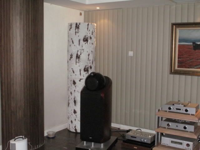

800D 在在下家中服役了差不多七年,其中甜酸苦辣,經過不少嘗試,對它的性格有點了解。 有下面三個特點
1. 低頻一定要有辦法控制好。B&W 喇叭本身是低音豐富,再加上雙十寸的低音,產生的能量頗強。
2. 喇叭的抗阻 (impedance) 在某些頻段會下跌,假若功放的電流不夠,低頻會失控。
3. 鑽石高音的性格是一飛沖天,閃閃生光,一直告訴你我是鑽石高音。
這個性格假如在一個軟性的房間,比如說Abbey Road Studio,或歐美木建的房間不是問題,可能恰到好處,但是如果是硬性房間,四面牆壁,天花和地板都是光禿禿的話,能量沒有辦法消耗,加上牆壁的中高音反射,效果會大大打折扣。
要處理這現象,主要是找方法消化多餘的能量。

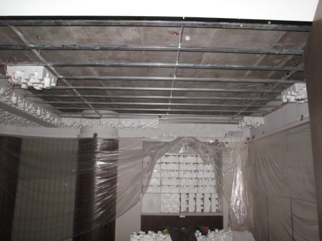

我目前的房間是軟性處理,開始時候地板是空洞的,天花也安裝得不完善, 因此引起大峽谷。
後來翻天覆地,天花拆掉,地板也拆掉,改為地磚。
完工後,發現能量過多,要加了幾條吸音柱,才把開始能掌控。
有興趣可以在我的博客裡面,看看

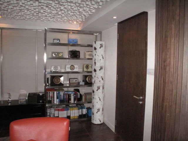

先說房間,有發燒朋友說,音響空間天花的泡沫擴散板,在中頻是溫和的擴散,但高頻產生強烈的反射,甚至有浙江朋友的經驗說,天花只能鋪三分之一。以前專家來家裡測試的結果也是說高頻稍稍偏高。Cello 加上鑽石高音碰到房間就會強調了高頻。
