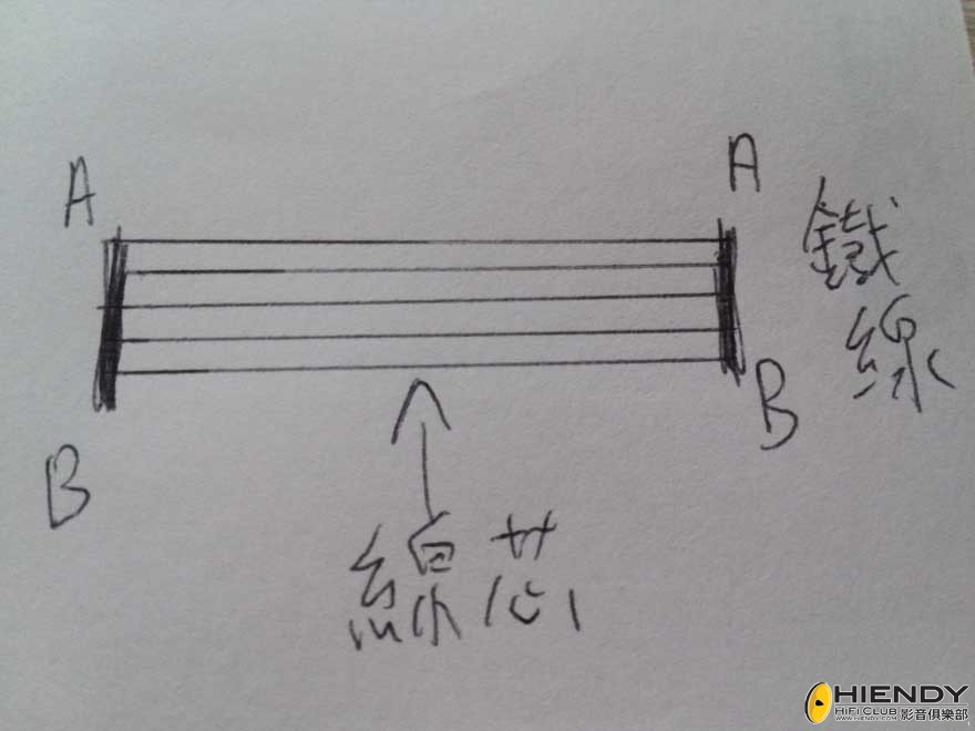

 樓主| 發表於 2013-6-19 01:42:22 | 顯示全部樓層
我諗到個方法唔知可唔可行.
如圖準備兩條鐵線,先將線芯兩端 ,要芯貼芯 ,焊或用其它方法固定在鐵線上,
然後將兩端AB連接,變成一個圓形立方體,之後兩邊的AB鐵線圓形相反方向慢慢擰.
