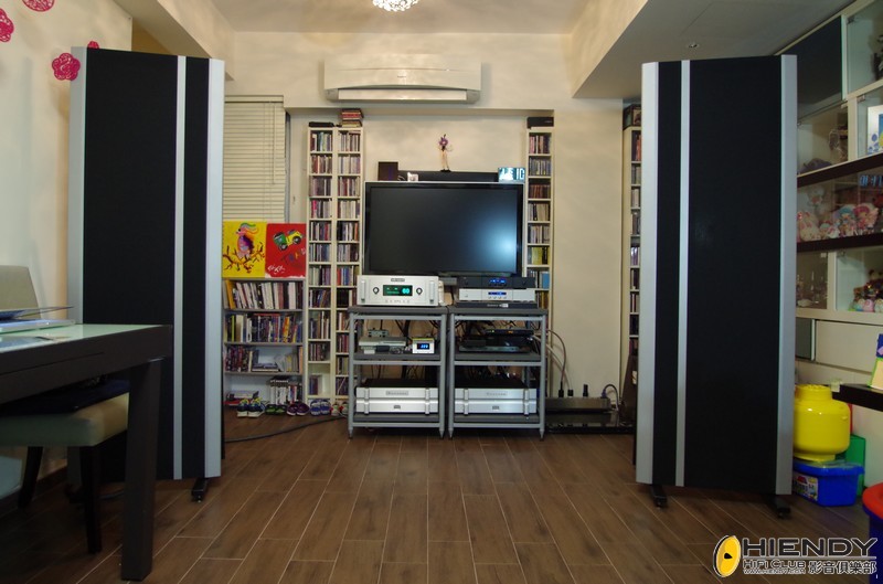

身為HIENDY餅主既我, 以擁有一對屏風喇叭而自豪!
原因當然唔係話MAGNEPAN係天價器材, 亦唔會話MAGNEPAN係最靚聲既喇叭. 我自覺自豪既原因, 就係可以說服同我老婆, 可以長期比我擺對屏風喺廳中間. 哈哈.
自從上次玩完對BRYSTON 28B SST2後, 夾屏風好聲就夠晒好聲啦, 但下下要搵成千火輸出既後級服待佢, 對我將來測試既後級有著很大既界制.

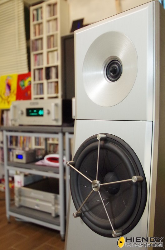

產品介紹
講返依對CARMEL既OUTLOOK, 全隻喇叭用左三角柱型設計, 睇返上面D相片, 側板用左一塊過既厚鋁合金板連接住高音部份與中低音部份既面板, 中低頻面板微微向上傾斜, 廠方解說這可令時間相位一致性更高,對結像既線條同音場既層次定位有更明確既幫助.
全對喇叭更使用了縲絲直接鎖定全個箱體. CARMEL低部用左一塊三角型厚鋁合金板加上三粒釘腳.
Carmel的單元係使用ScanSpeak既1吋絲質雙振膜高音單體, 中低音就用左Revelator 7吋低音。

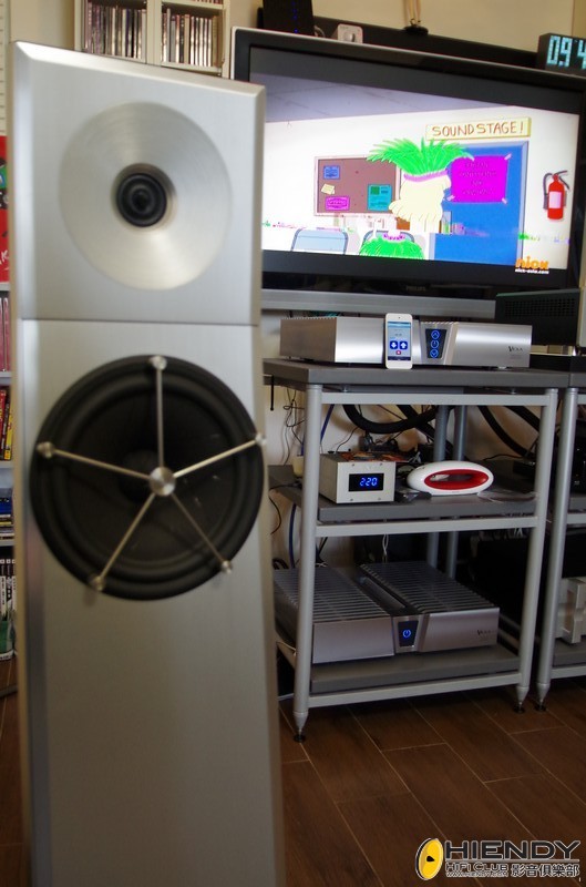

今次既測試比較特別, 因為依對CARMEL留左o係我屋企都好長時間, 所以我可以用兩套不同風格既組合去推佢.
1) Audio Research CD8 + Reference 5se + Bryston 7B sstc (600w@8ohm per channel)
2) Audio Research CD8 + Viola Cerscendo + Concerto (100w@8ohm per channel)
其實測試器材, 當然係可以在不同組合下試下佢既特性. 咁就最好不過啦.
不過我地HIENDY暫時未有[試音室], 現只能以我家作為試音室了.
好在我老闆暫時都無咩特別投訴, 哈哈.
測試器材 (1)
我自己套機, 我當然最清楚不過啦. 加上依對YG CARMEL送到我家時, 套VIOLA仲未黎. 所以最先就先用我自家套機試聲先.
未開聲之前, 其實我對依對喇叭仔無咩期望, 咁細對喇叭, 以我聽開既屏風咁大發聲面積, 估計場面氣勢都會輸好多, 只期望佢既中頻感染力會比我對屏風好. 就已心滿意足了.
試左幾首歌, , 完全唔掂喎, 呱呱嘈, 好硬聲, 又粗聲, 音場飛晒出黎. 咩料呀?! 立即打比代理問下原因, 原來對CARMEL之前本已煲透, 但因之前代理裝修, 好耐無開聲了!  唔怪得咁硬聲咁難頂啦.
好, 就煲佢一個星期, 睇下佢有無改善. 仲係咁難頂就比返佢算數.
好在, 第二日已聽得入耳, 這好大可能係對喇叭真係本已煲透, 只係放埋一邊太耐無開聲, 所以要小小時間RUN-IN啫.
如是者, 一煲就煲左成個星期, 我聽既音壓亦越黎越大, 哈哈. 煲透左既CARMEL真係好鬼堅, 越黎越發覺佢有個特性同屏風好似, 就係越大聲越過引.
首先, 由於對CARMEL既全厚鋁音箱夠晒實淨, 加上佢只係兩路單元幼身柱型設計, 這兩方面就能輕易做出甩箱感. 全個音場毫無難度咁飛晒去喇叭後面, 加上YG ACOUSTICS既"絕對相位"技術, 使音場既層次定位感比一般喇叭仔會有更明確既結象. 佢做出黎既3D空間感, 只係略略輸比屏風小小, 這真係令我大開耳界, 咁細對既喇叭仔, 竟然可以做出咁大咁深既3D舞台.
至於音色方面, 佢我會以[中性無添加]黎形容佢.
而我最想要既中頻感染力就當然係箱體喇叭比較優勝啦, 但礙於係我套機+線材都係比較[理性], CARMEL只能多了一份喉底餘韻, 仲未去到[聽到起雞皮]既感覺.
到佢既低頻了, 這方面實在強勁, 估唔到一隻7吋單元, 可以出到咁豐富既低頻, 佢既能量感比好多中型座地喇叭更豐富, 這是我最為驚嘆.

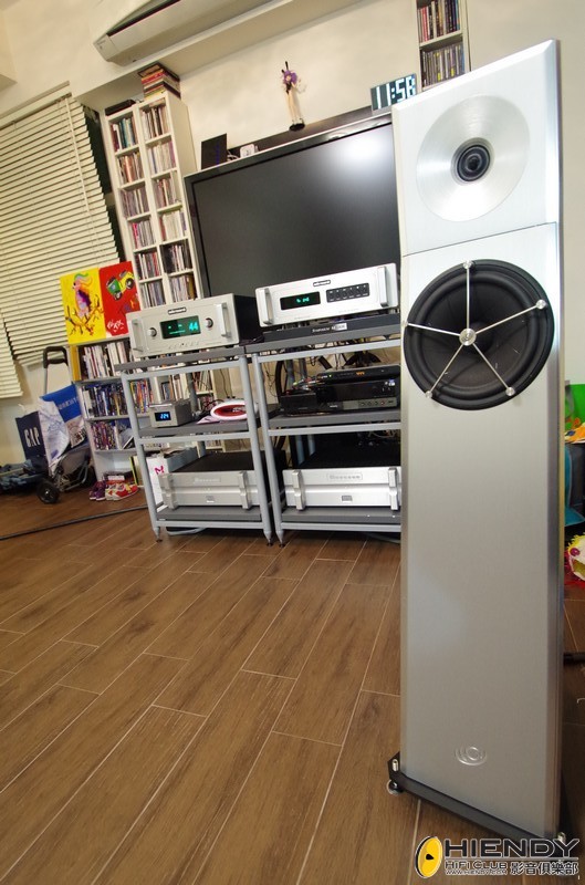

測試器材 (2)
直至一套VIOLA送到我屋企, 當然二話不說就換走套ARC REF5SE+BRYSTON (之下簡稱A+B), 將VIOLA上架. (有關VIOLA既測試REPORT, 可能要遲D先會再詳細報告)
聽完一首人聲, 一首古典爆棚, 我心中引起左一個問號, VIOLA唔係美國機咩? 點解佢既表達方式同我套A+B咁唔同.
A+B推動YG CARMEL既時侯, 音場既還原力很強, 又深又闊. 瞬變強, 速度快, 簡單說就係 - 豪邁開揚.
但當換左VIOLA推YG CARMEL既時侯, 其幼細順滑質感, 比A+B強上很多很多. 尤其係樂器與人聲既結象力, 凝聚力. 真係嚇左我一跳. 高至超高頻既伸延更幼滑, 這幼滑既程度, 我諗可以與同樣係以超高順滑出晒名既GOLDMUND相題並論,
中頻人聲質感比我用緊既A+B更嬌柔, 更細緻, 分析力更高.
至於低頻方面, 相對地就沒有A+B推出黎咁豐富層次了. 始終A+B既600w@8ohm既輸出並唔係講得笑. 但VIOLA 100W@8ohm推CARMEL 既質感線條比A+B更強.

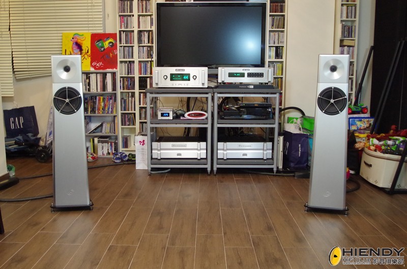

總結:
寫報告之前, 我睇過有關YG ACOUSTICS CARMEL既文章, 當中題及到YG CARMEL係針對性設計比一D聆聽空間不大既用家使用.
但當我試用過CARMEL之後, 發覺CARMEL配以一部優質既大功率後級, 絕對可以好輕鬆咁在300尺既聆聽空間播放出豐富而龐大的音場, 加上佢地獨有既相位技術, 對每件樂器人聲既凝聚力, 定位, 線條都可以以更精準咁表現出黎.
如果以我聽過既小型座地喇叭黎講, CARMEL係最能夠表現出超越細小體型表現的宏大音場震撼感覺. 如果你既空間放不下WILSON AUDIO等等既中型喇叭, 但又想得到宏大既音場表現, 我建議你地快D去YG ACOUSTICS代理聽聽這對CARMEL.
