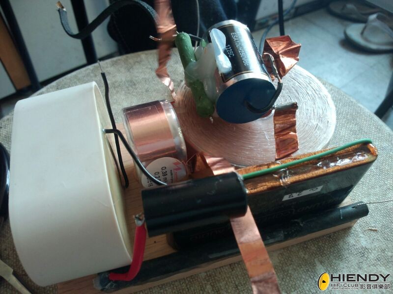

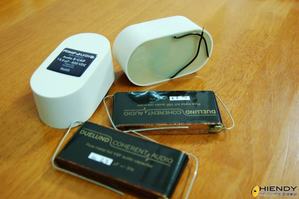

 樓主| 發表於 2013-12-2 21:12:00 | 顯示全部樓層
隻rike audio係新野, 個質地有D似duelund cast 梗係買來試下啦

 樓主| 發表於 2013-12-5 19:43:57 | 顯示全部樓層
edison133 發表於 2013-12-4 12:59
ching,  mod 邊隻喇叭?
Seas Idunn

 樓主| 發表於 2014-1-12 19:02:07 | 顯示全部樓層
終於完成了
估唔到換了高音電容, 對低音分析力都有實質影響
銅的聲音比鋁更厚
中高非常華麗
發表於 2014-1-13 14:11:21 | 顯示全部樓層
电阻是Mills嗎?既然已用了高質电容及电感綫圈,用埋Duelund电阻應該配合更好,啡色標準形約百餘元一支,黑色CAST双倍.

 樓主| 發表於 2014-1-13 23:06:21 | 顯示全部樓層
diwily 發表於 2014-1-13 14:11
电阻是Mills嗎?既然已用了高質电容及电感綫圈,用埋Duelund电阻應該配合更好,啡色標準形約百餘元一支,黑色CA ...
圖中過衰減個支已經黑了
黑比啡分析力再要黑一班
coherent好多
mills係lpad落地個支電阻, 唔洗好的
發表於 2014-1-14 10:16:12 | 顯示全部樓層
mills係lpad落地個支電阻, 唔洗好的.
這是對的.
我看漏了相中近底的Duelund CAST.
