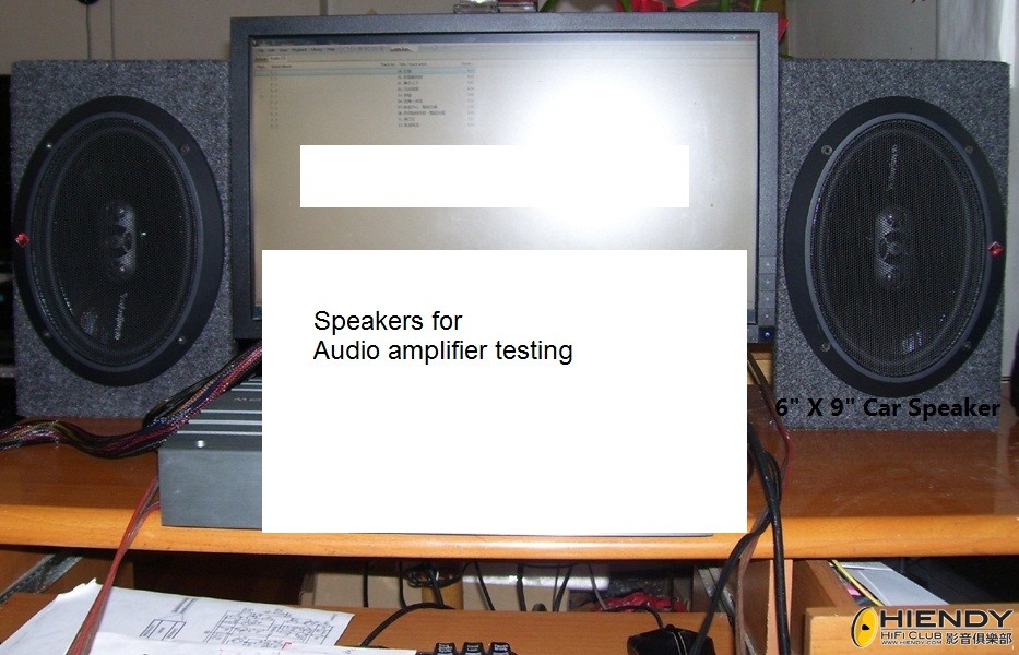

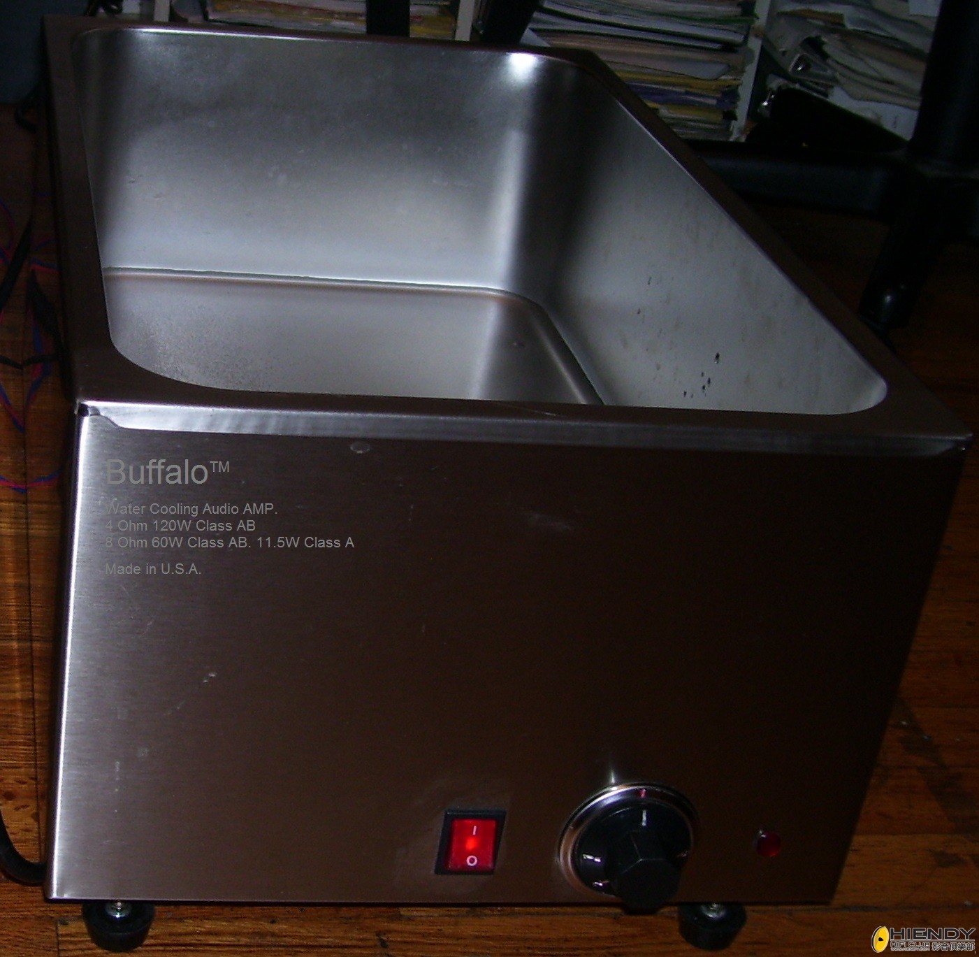

現以EMU-1616M專業解碼及Buffalo水冷石機接Rockford 6" X 9"寸4 WAY汽車喇叭作的密封音箱試聽﹕
EMU-1616M專業解碼每路OP輸出系沒有任何隔直電容直通輸出的﹐
將Buffalo水冷石機輸入電容及負反饋隔直電容短接成純DC直流放大器﹐(接EMU-1616M兩小時後喇叭輸出零點+_30MV以內)﹔
Buffalo水冷石機為11倍電壓放大的功率放大器﹔輸入為傳統的全對稱雙差分電路﹐但每個差分管在CD/DAC標準的2Vp-p輸入﹐在開環(No feedback無負反饋)情況下工作在Class A甲類﹐開環15Vp-p輸入差分輸入級也不失真﹐主電壓放大用大于20MA的
電流強力驅動兩級的甲類電流放大器。該機開環電壓放大為33倍左右。(該機所有部件全部是經UL CSA安全認證﹐所以有水萬事勝意)

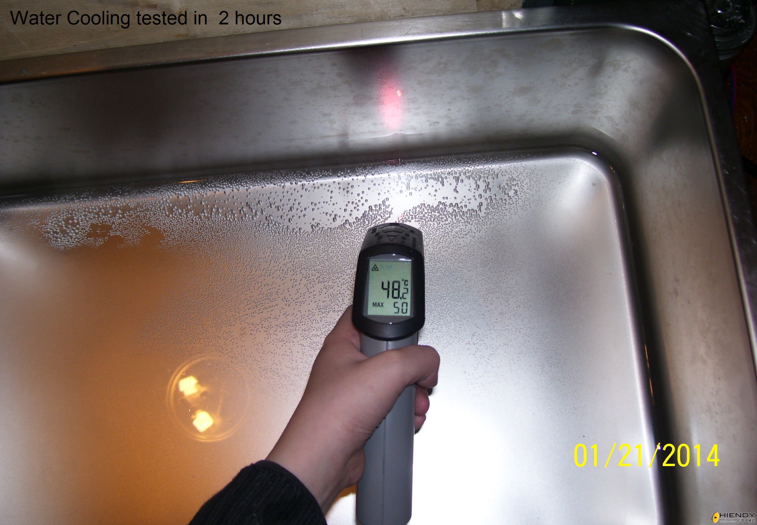

7. 沒水試音﹐Buffalo後級很快聽到裡面的65度C溫度控制器跳開的聲音﹐電流放大功率管工作在小電流Class AB﹐<<賀年金曲>>某些女聲好象還嬌嗲一D﹐但總體聽感比Class A時差. 真系'有水万事如意'.

水牛的AMP外殼系美國餐館用的 Food Warmer, 只有如此做才放心使用﹔香港餐館的 Steam Table都用呢種?
