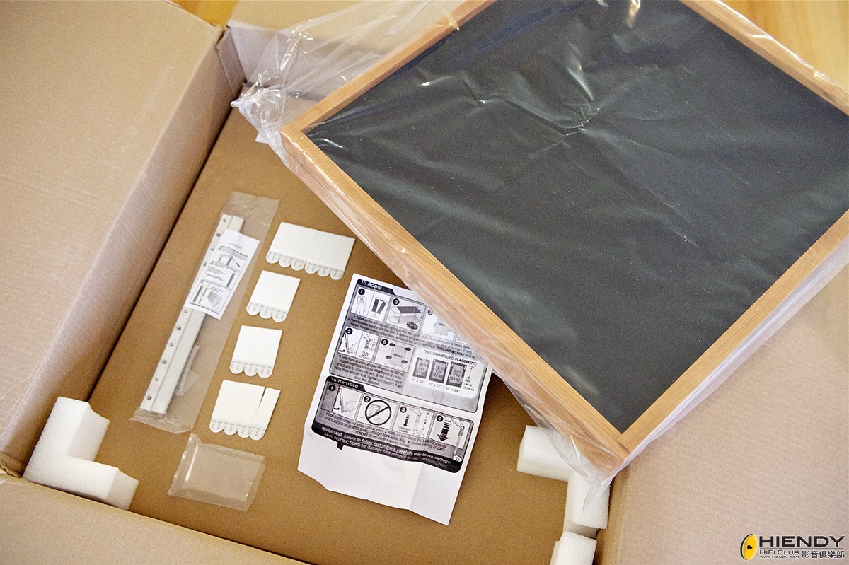

開盒後發覺並沒有詳細說明,可能是產品正在申請patent 中的關係,由於不過清楚產品放置的高度便要再email 去 Bruce 問問。不過未有產品說明也不太重要,因建議擺位亦未必適合個別家居環境,自己都要適當微調.也因已是 Stillpoints a Ultra SS 的用家,對它產品有信心才會買來試試。

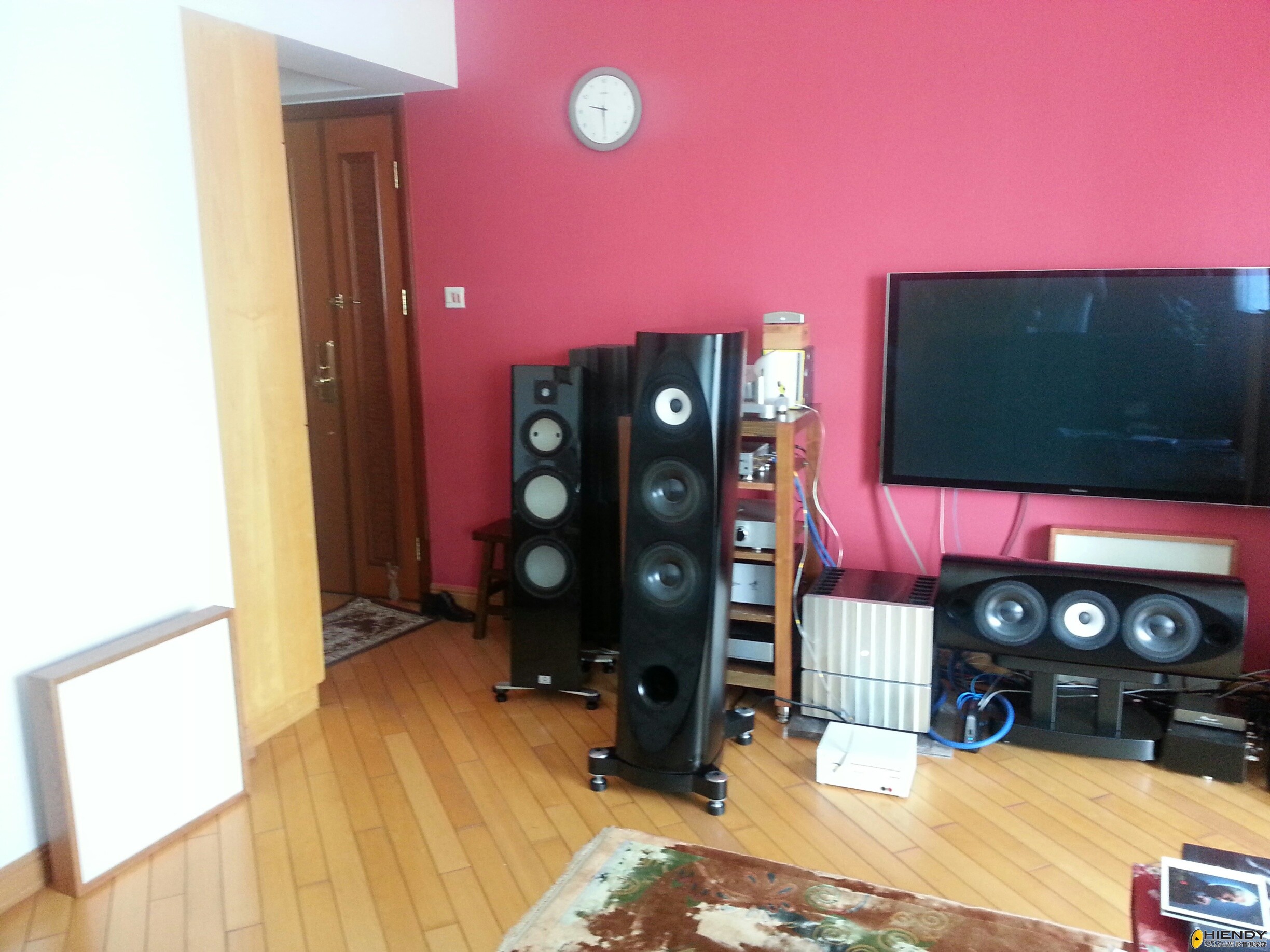

家中已經有 Acoustic a Revive RWL-3但 Stillpoints 更省位,未來日子會來次美日比併。以往比較器材、缐材較多比併 acoustic panel 自己则是首次。

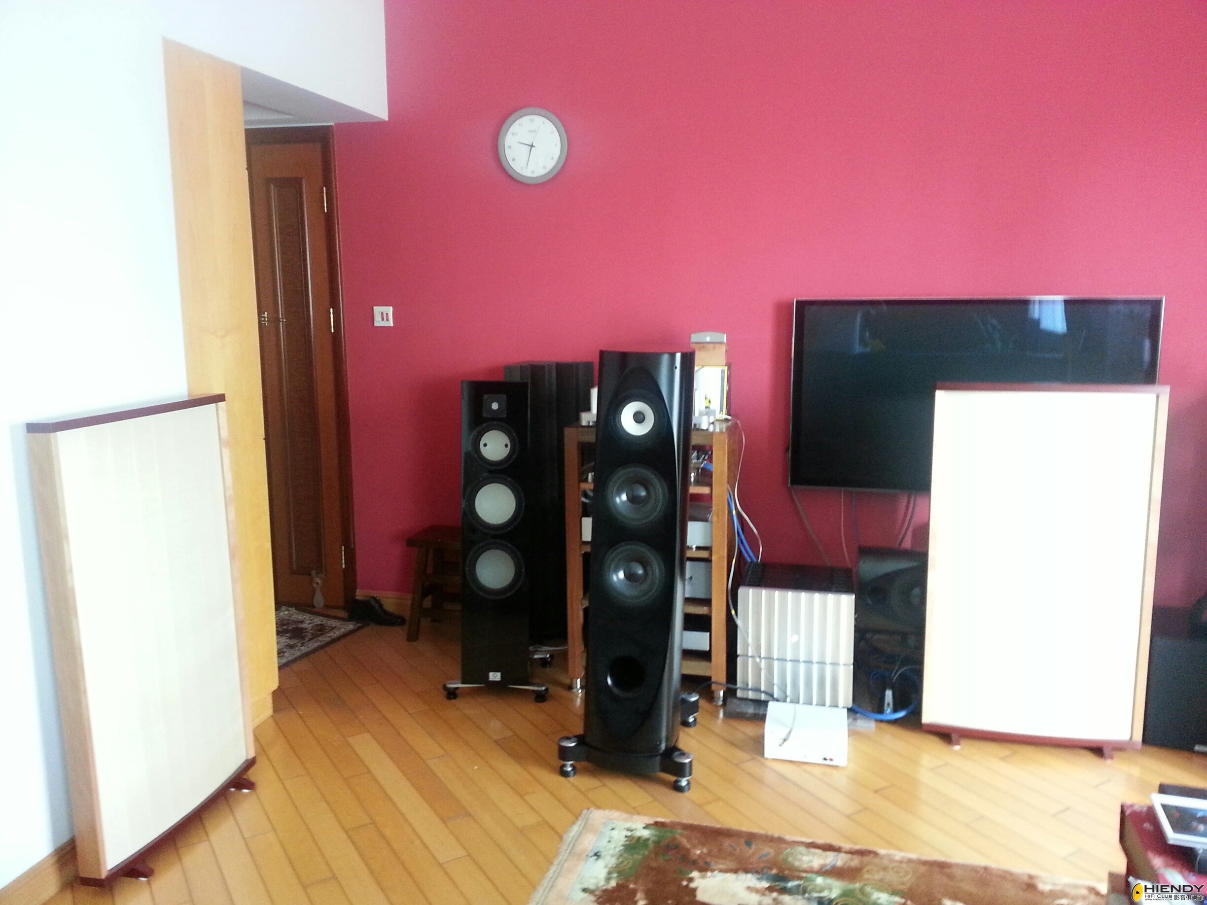

測試過程,比兩様配件都不用為基礎,首先談及以購買數月的RWL-3先,擺放位置是喇叭後面中間一塊,第一反射點左右各一塊。採用後立體感提升,未用時高音較暗,採用後高音較明亮點,以前懷疑低音蓋高音的問題一掃而空,結像更鮮明,房間像是大咗幾十呎,省得和老闆求情將sofa移後一兩呎爭取較佳聆聽位置。
換過來用 Stillpoints Aperture,擺位與用RWL-3時相若,立刻覺得聲音細聲咗,明顯感到吸音的效果,但換來缐條較幼細,細節亦聽多少少。聽冧歌 Jazz 等效果更上一層樓。特別一提是如果家中有 booming 的話,相信 Stillpoints 特別啱用。
約略一提兩者設計方向,Acoustic Revive 強調反射,不吸音,Stillpoints 則自稱集 absorption, resonance, diffusion於一身。話雖如此,但小弟用  Nordost 試機碟由30-90 Hz 測試兩種產品均未能解決在65 Hz 附近在喇叭後方的兩個角位的echo。相信要另加 bass trap。
兩者比較,又何者較為優勝? Hi Fi 永無勝利者,只是口味問題和配搭。RWL-3 明顯較dynamic,採用它較為厚聲,低音較雄渾,聽 rock 或 metal 選RWL-3。小弟因影音分家,AV 必選RWL-3。相反 Stillpoints Aperture 線條較為幼細,聽冧歌和Jazz則較舒服悅耳。
Stillpoints 最大優勢是慳位,只是兩呎方塊,老闆較易接受。即使不接受也可走鬼,尤其中間一塊可收在機架後面,用咗老闆都唔知。此外,Stillpoints Aperture 也可讓客戶將圖片或相片造成面版,掛上牆壁上猶如畫一幅。
現在的比較,是以兩者擺放同一位置比試。未來日子,會放其他位置測試效果及試試兩者是否可以兼容。

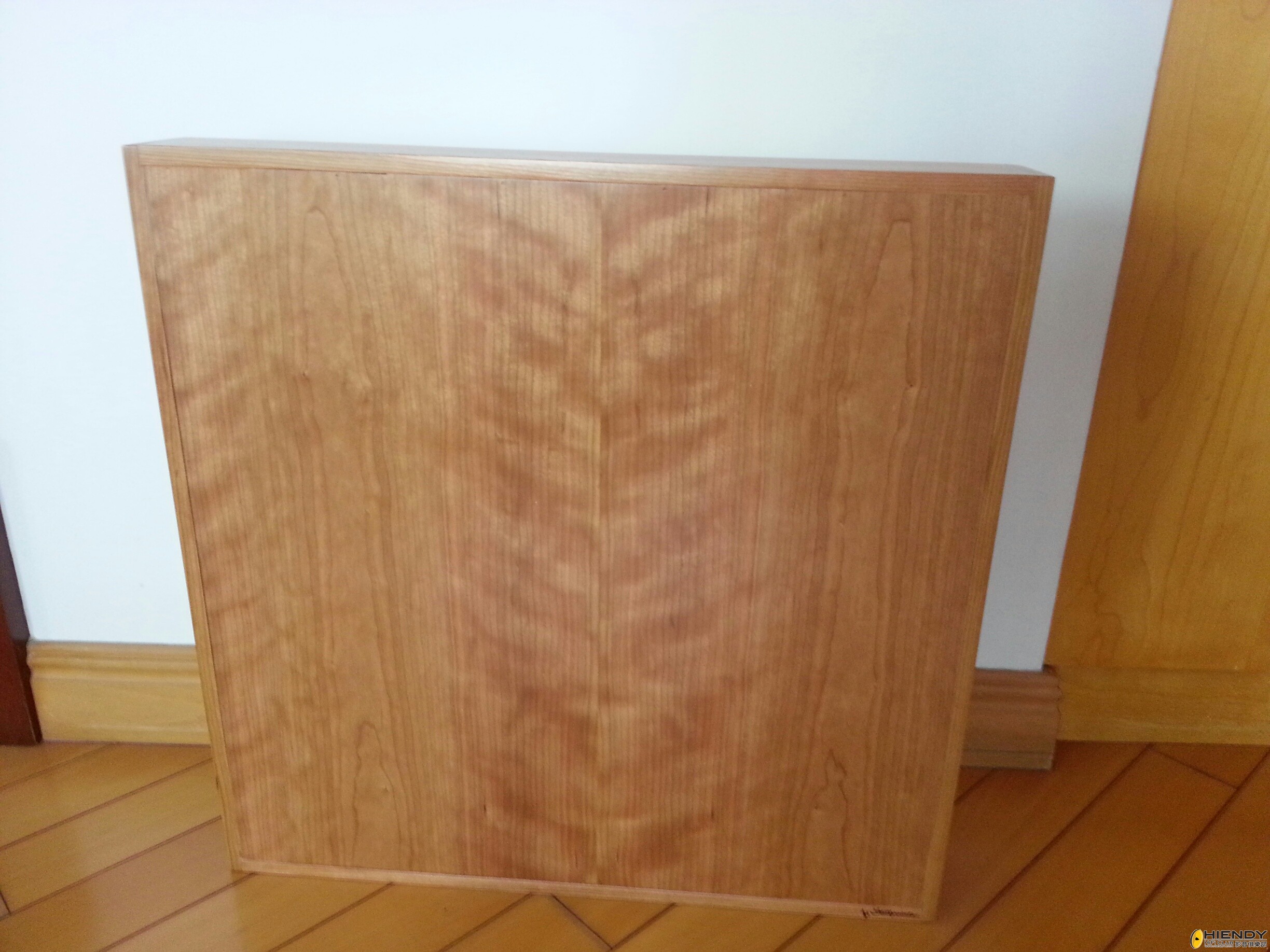

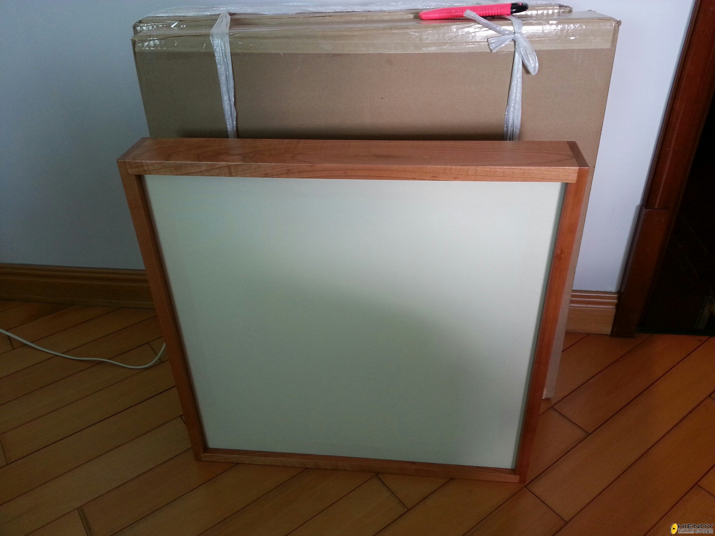

panel front
panel front
panel rear view
panel rear view
application of RWL-3
application of Stillpoints Aperture

可能巳是簡單說明書.....
http://www.tweekgeek.com/stillpoints-aperture/
Using the Stillpoints Aperture in your room
In small to medium rooms we recommend starting with 3 panels. One placed on the wall behind the loudspeakers centered between them with the bottom edge at midrange tweeter height. The other two panels are placed at the first reflection points flanking either loudspeaker at the side walls. Again the bottom edge should be about midrange or tweeter height.
得三言兩語, 唔怪得冇說明書, 可能印左喺個盒度冇人發覺
