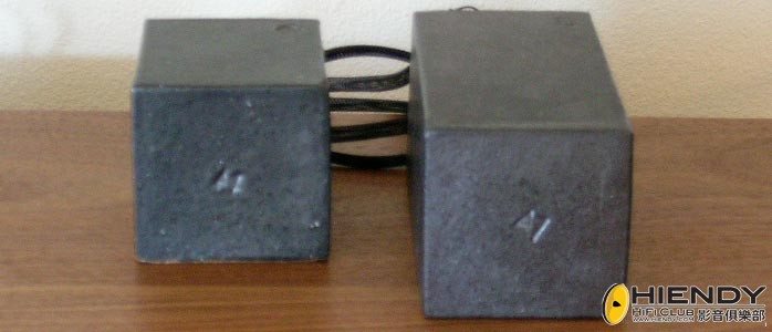

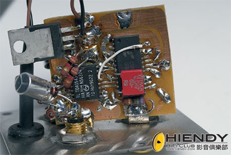

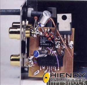

日本47 Labs  4715 DAC,呢件 NOS DAC 都賣到成皮嘢。support 44.1k Hz/16bit, 48k Hz/16bit only,入面是8412 + TDA1543。据聞極之靚聲。應該現今都冇邊件簡單得過佢。
power suply:
dac:

銲工嚇死人的日本土炮

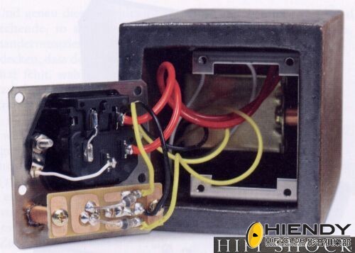

小弟睇唔明一樣嘢,請敎下澳門 hing,牛出離串隻二極管唔即係 half wave rectification ?仲要連 filter 都冇噃,係咪真係有好處?

 應該有多隻反接成雙向的,這個可組成濾波器(高頻),這種電源線路最初大約在八幾年時的美國Mark Levinson上常見,現在已經不用,現在大陸四川那聾乳電源濾波就是用這電路做基礎濾波器
