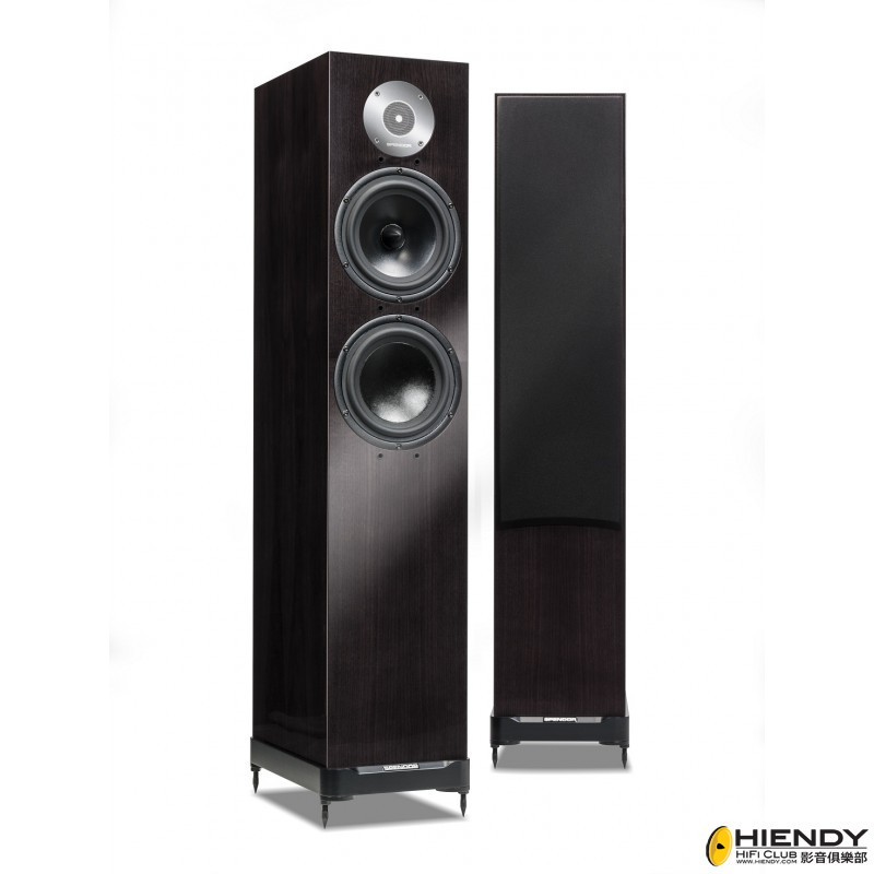

開箱.....D7一如一般連腳架的六吋單元書架箱的身裁,腳印也不太,佔位這點已十分適合香港的蝸居(在下聆聽面積大约160平方呎);上好原裝釘腳,承在linn skeet釘墊上。

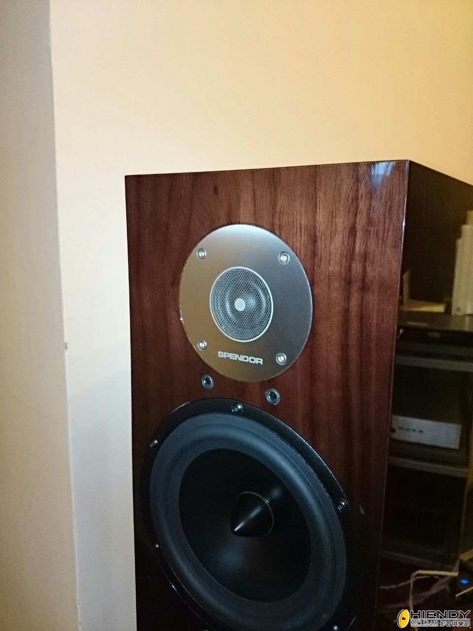

代理送來的一對D7是Dark Walnut的光漆外飾,老實説,若沒這漂亮的多層Lacquer, 會覺得D7立即變得平凡…除此,外表最吸引人便是那高音單元。
霎眼看這單元以為什麼新科技發聲設計…看清楚:是常見的軟半球動圈式單元而已,還要被一塊像一般單元金屬保護網"壓著",…真的是有接觸!
這高音單元廠方叫LPZ(Linear Pressure Zone)單元,"缐性均壓"是這單元的效果…即係點?
那單元前的並不是單純保護網,是片經計算開孔的金屬簿片,作為一音響透鏡,令高頻能量平均折射,産生廣闊散射,並阻尼了單元活動,減少了過載的失真…
實聽之下,的確能産生準確的聲音而深闊的音場,毋須借助助氣動或鋁帶單元,也不必設計不規則形狀聲箱(保守的英國市場很不接受),是engineering的勝利。

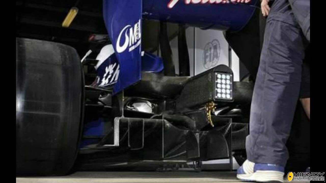

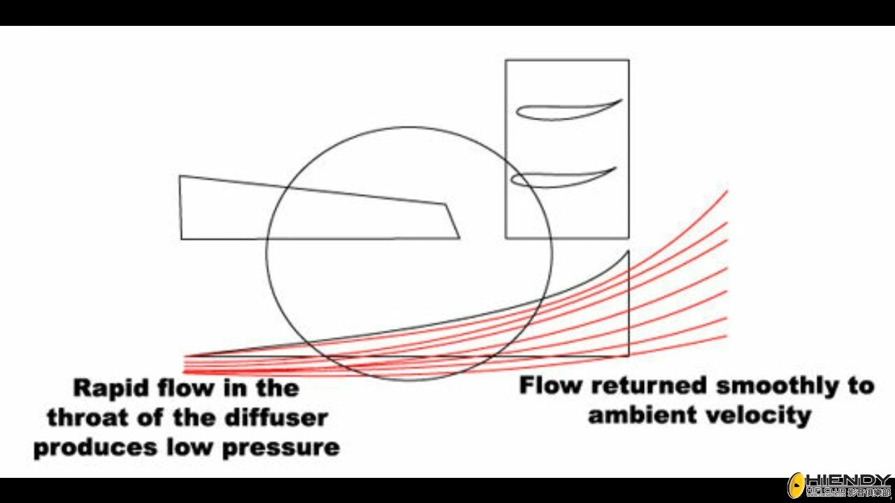

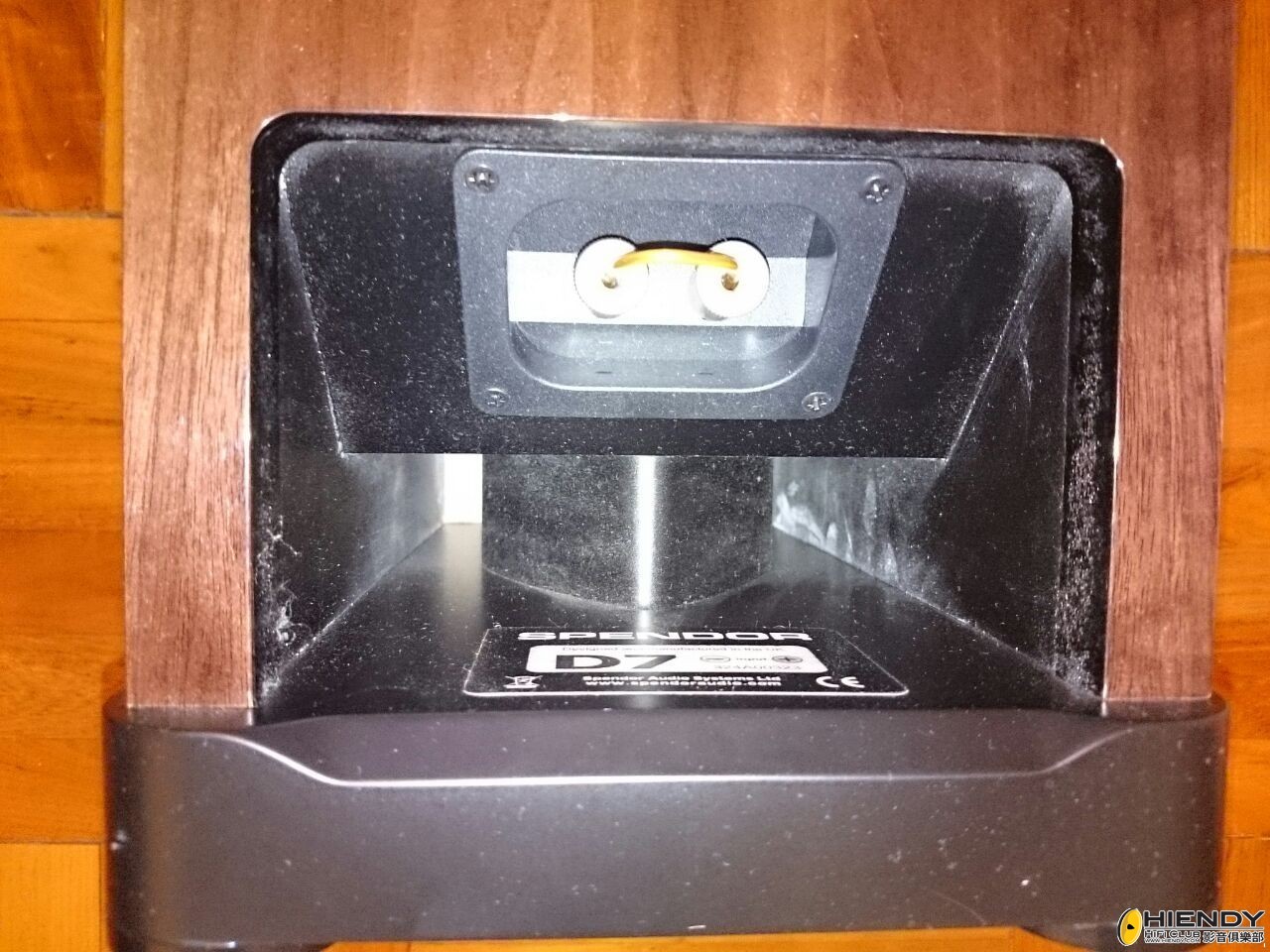

請看D7的低音調諧道!位於音箱地台背的位置,配合一對接缐柱,簡直就像F1賽車和超跑的Diffuser(氣流擴散器)!
沒錯,Spendor的tune port正是叫Linear flow diffuser,來自F1的流體力學。它的效果是讓低頻從高壓的聲箱內部從容地通過擴散器降能出低壓區,保留低頻頻應,但對後牆作用力大幅減少(廠方指D7只須離後牆很少距離便可>20cm);而且幾乎沒有風噪和音染。
後來在測試中也證明D7的低頻質量兼備,是同级少見的清晰。

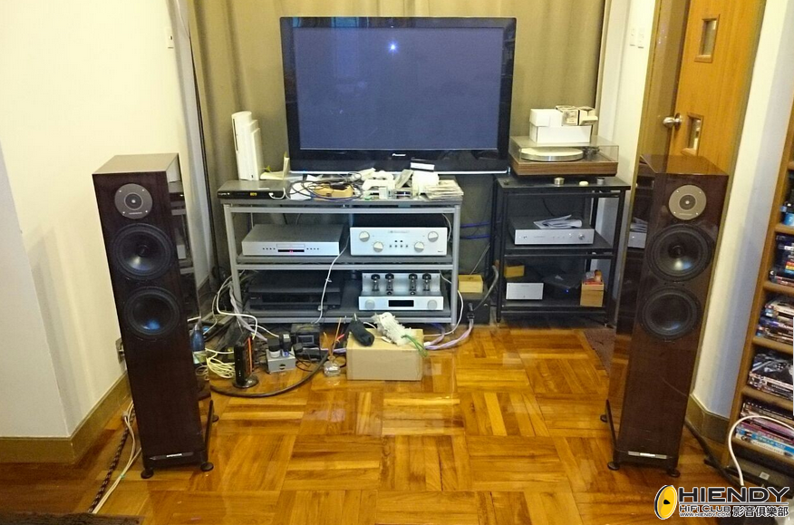

我的組合:
Densen 440 plus CDP( Supra Sword ISL)
Linn LP12 +Jelco 750d+ 山本音響工芸YC03s MC頭+Luxman E200唱放( Real cable Topaze)
First Sound Presence mk2前级(mullard 後期disc getter E88cc)(Real cable Chenonceau)
Octave V40se(只作後级,Genelax top getter KT88, Genelax E88cc, Brimar CV492)
喇叭缐:Real cable TDC600
地盒:Guru 金字塔 x 4(兩個入前級兩個入喇叭)
電源缐:
Inakustik 2502(densen)
Wireworld electra7(Luxman)
Custom made PC前後级

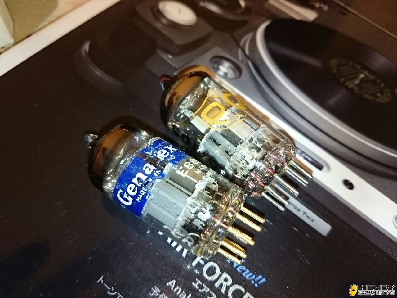

再嘗試更換前後級的花生胆,最後結果是更換在後级driver的一支6922為Amprex 的A-frame PQ嘜最平衡,中高人聲更laid back動人,中低乾淨清晰快速,只是打鼓沒Genelax E88cc硬淨,動態微微trade off,但Amprex比Genelax幾乎平十倍!
調聲完成,現在一對D7背離後牆52吋,內側前缘相距也是52吋,toe-in 12°,正式聆聽音樂…
