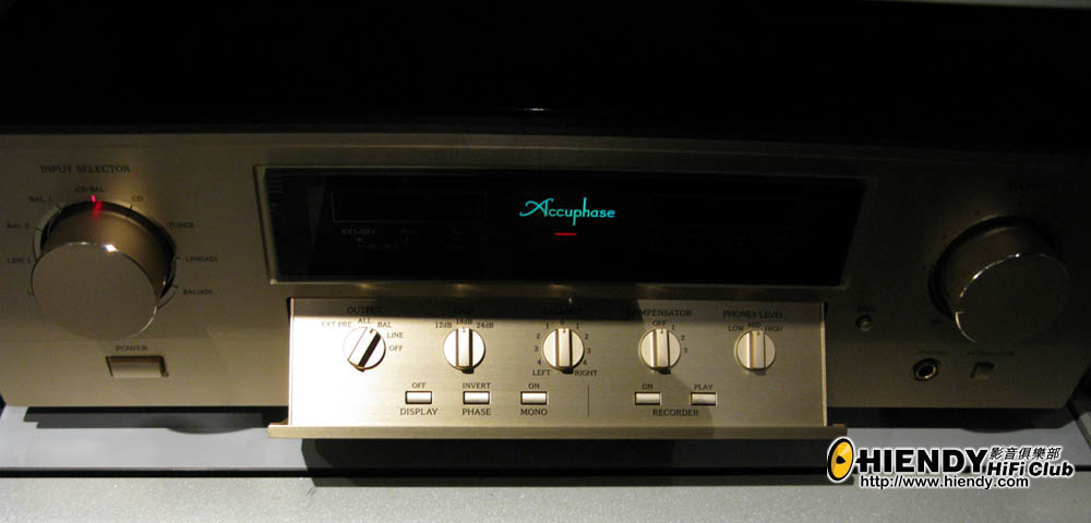

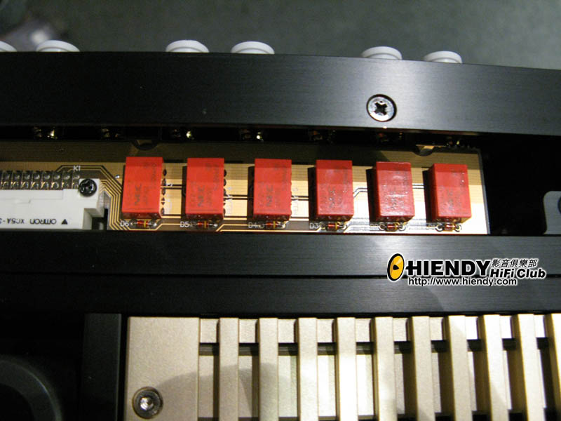

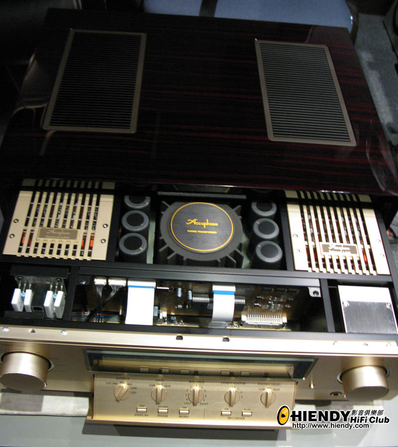

好! 說回今次評論,HIENDY有幸可以得到邀請,第一時間試聽這部日本國寶級音響器材,金嗓子新一代旗艦前級放大器的實力, 還有幸可以揭開外殼作詳細分析研究, 看看日本人對音響的要求,  世界頂級的用料以及機內的精密設計. 這部就是ACCUPHASE C-3800 TRUE BALANCE PRE-AMP.
日本國寶級音響器材金嗓子Accuphase 為慶祝40週年紀念,推出全新旗艦前級放大器C3800, 一開賣已經被人搶購一空. 難得有貨到港可以試聽.我們怎可不把握機會去試試這部金嗓子最頂級的前級放大器有多利害,再即場與上一代旗艦C2810比較,看看差距有多大. 亦趁此良機,掀開其面紗, 看看日本人怎樣力求完美的內部構造. 每一樣零件也是世界上頂級之選.

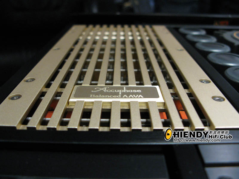

Accuphase C3800 採用雙AAVA "Balanced AAVA" 令到失真率減到最少, 頂部亦都有兩個透氣孔. 左右聲道獨立電源供應....

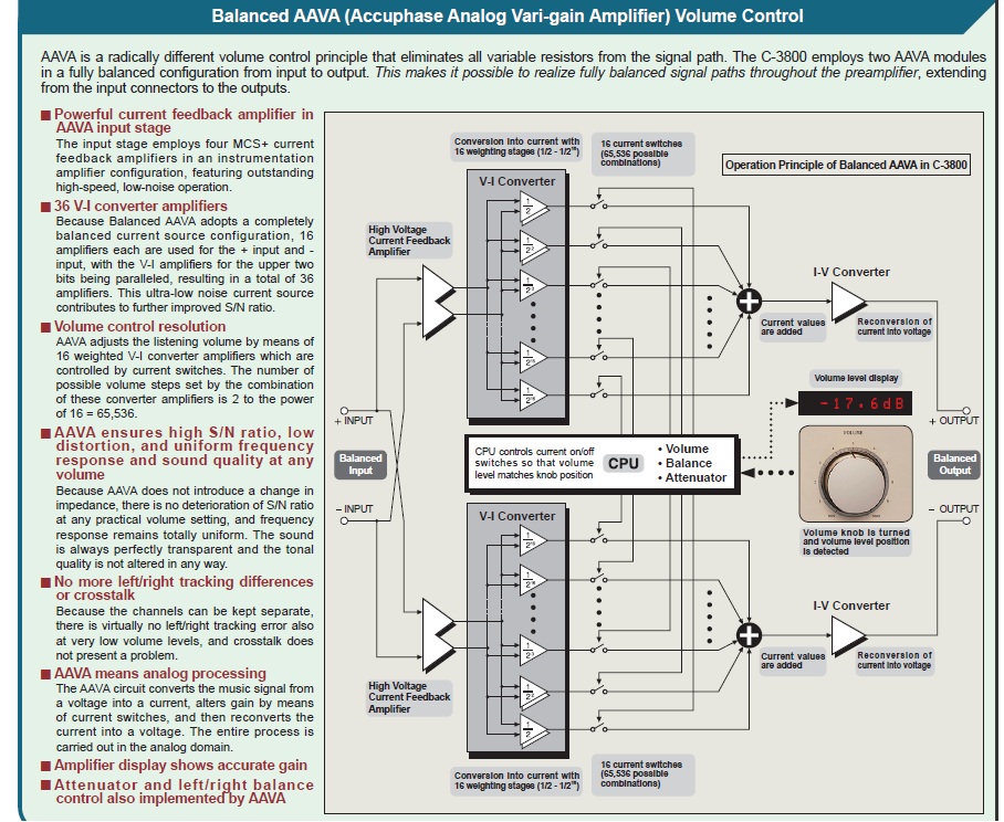

Balanced AAVA 是甚麼?
Balanced AAVA雖然是以電子操作,但卻是以模擬方式運作,因而免除數碼/模擬之間的轉換,直接了當,也免除了一般電位器的音色渲染。而且改良後的Balanced AAVA電子系統通過採用高精度貼片元件和更先進的焊接工藝,讓Balanced AAVA系統的精度更高,左右兩個聲道一致性極佳,同時受微弱干擾的失真可能也被減少,Balanced AAVA令C-3800從輸入到輸出全程都真正實現全平衡電路,為信號提供高純度的放大,音色更清純、操作更精確。
全新設計的音量控制器
全平衡電路解說
全獨立左右聲道

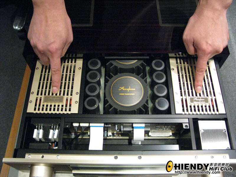

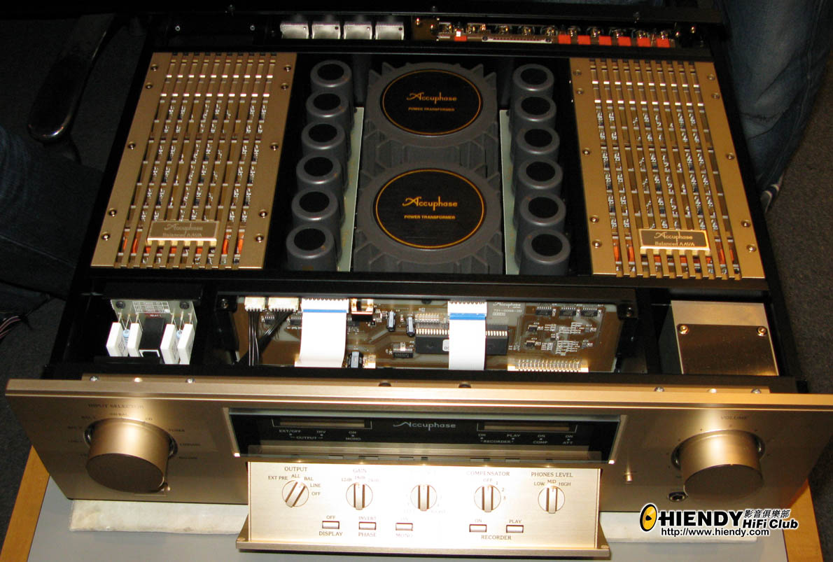

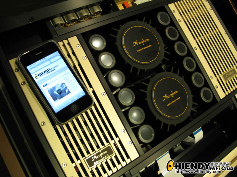

C-3800採用全獨立左右聲道的設計,從電源變壓器、濾波開始已經完全左右獨立,左右聲道獨立箱體設計。這種“箱內箱”的雙單聲道設計,既能絕對隔絕左右聲道之間的干擾,又能保證左右聲道的指標的一致性,是一舉兩得的方案。用低誘電率,低損失率的TEFLON基材,輸入端子等主要幾處採用金PLATE,提高聲音的純度,減少左右聲道互相干擾的問題。
電源系統
兩組電源系統分別供給左右聲道,電源部分使用了兩組高質量的變壓器,配合10,000μF×12的高速音頻專用濾波電容,以保證電源的純正。 C-3800採用全平衡放大設計,全平衡放大技術比普通的放大技術,具有對稱性好、失真小、穩定度高、驅動力強等優點。但全平衡放大對電路的元器件配對的要求相對比較苛刻,而且所用的元件將會增加一倍,所以多在專業機型或高級發燒器材上才被應用。
