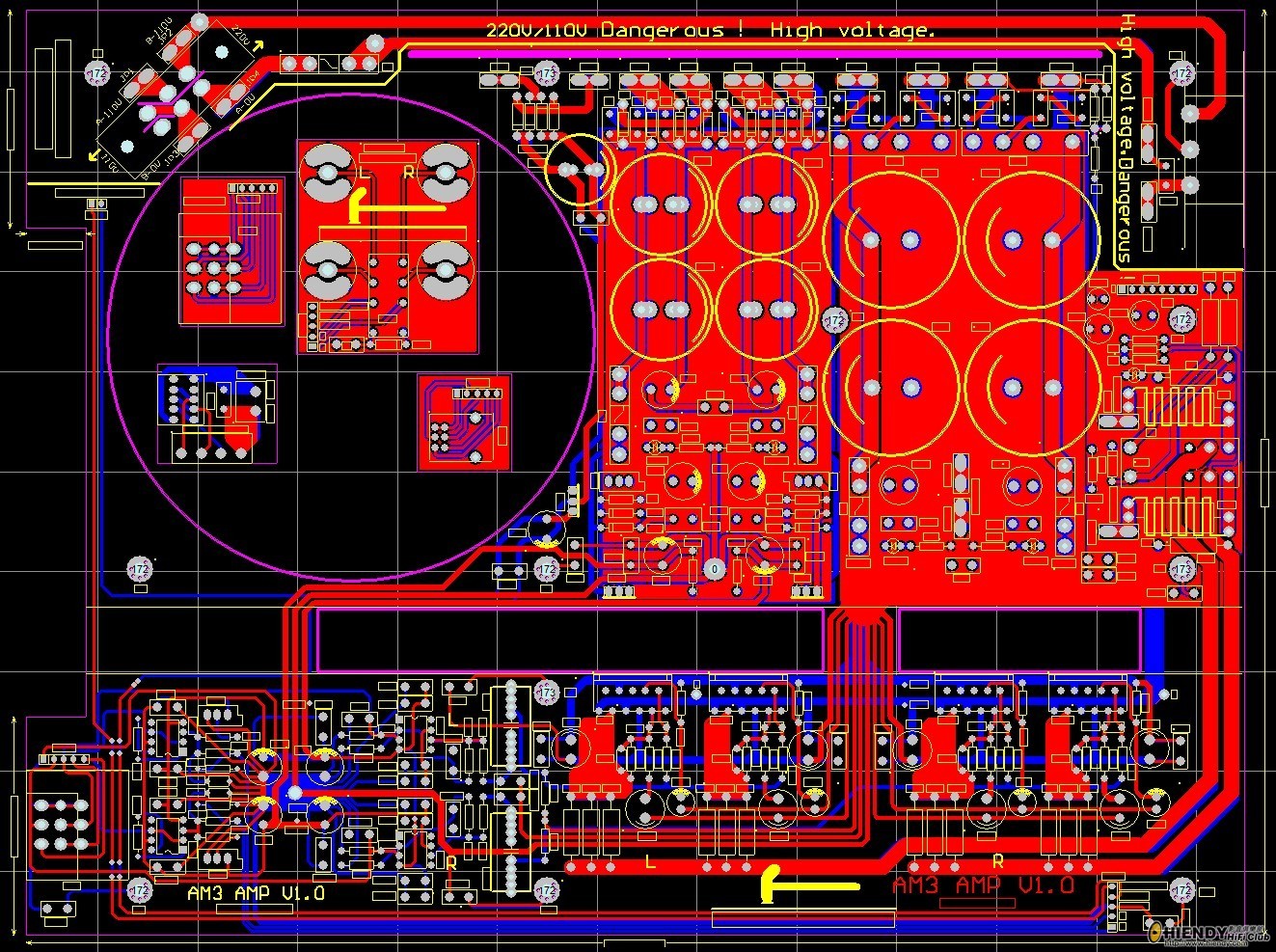

下面就是本人花了一个星期排出来的PCB图,PCB的尺寸为 235*300MM左右,整台机子一块PCB过,上面那个圆孔是要挖空的,用来做什么呢?大家可能看出来了,是用来装环型变压器的,为了节约我在挖空的地方,画上了VR的PCB,RCA的PCB,等等。
我喜欢干净,当然我的设计也与我的性格一样,干净,清爽,便于组装,你们认为呢?
下面说说PCB的分区吧。大圆圈的地方是用来装一个300W左右的环牛,环牛过右边点点是LM317 LM337稳压用在MBL的前级上的,MBL6010就是用LM317 LM337及 几块5534的。
再过来是后级的供电整流,电容留有4个位,可以只装两个。也可以全装上,看到时的口袋了。左下解是音量VR,VR可以直接装在PCB上,也可以用排线拉伸到小VR PCB上,这个设计是为了机箱更好的布局,右下解是4块3886功放区,可以一声道只装一块,也可以全装上,两并联,降低内阻,达到更好的驱动低能效的喇叭。
机箱尺寸很小,宽约为260MM,深为310MM,高是1.5UF规格(66MM),左右,本机所有的配件不协调,不合用的,就定做。努力做到3886中的LV,做到本人的最高工业标准吧。
PCB如下。

再说设计理念,本机利用机箱散热,机箱用全铝CNC加工而成,用一条15MM厚的铝板把机箱分成了两半,一半是电源,一半是前级与后级。这样能做出更安静的机器,可以说开机与关机没有区别,当然用仪器是测得出为的。

請問斌兄, 你的PCB是做幾多層? 其實做多層PCB, 在hifi上有沒有作用?
 樓主| 發表於 2011-3-1 01:32:21 | 顯示全部樓層
你好! CHRISCLW。
PCB我用又层走线,低频模尔电路,通常用两层就够了,两层与单层相比, 最大的好处是不用跳线,而且元件不容脱焊。
