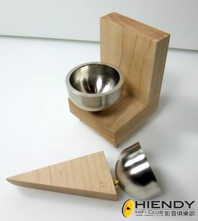

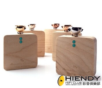

有兩間公司出過類似産品。
Acoustic System 的「聖盃」
Synergistic Research 的 Acoustic Art
好多人都唔明,點解會有用,其實正是上面唧實驗,相同原理。
而家唔使黐咁多海绵搞 bass trap 啦。
我諗,尊夫人一定會覺得間屋望落比 bass trap 舒服好多。
如果佢問係乜嘢,囬答好简單,風水離架,唔好亂唷。

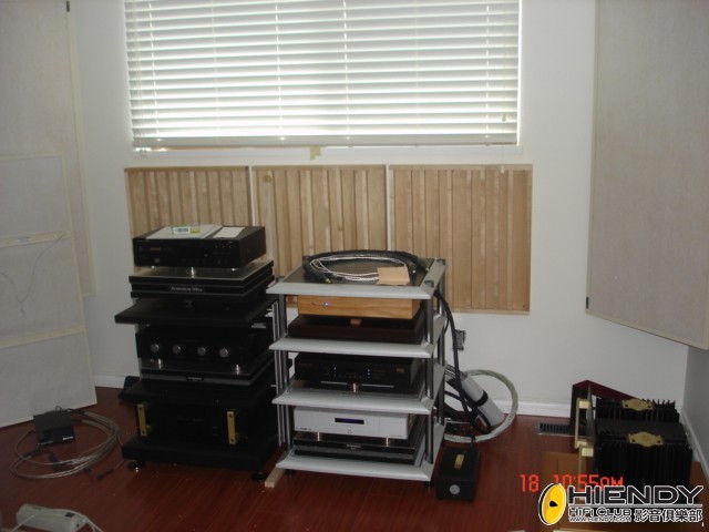

ASI 好有用, 我都用晒全套。 我用13個 Resonators, 2個Diffusers, 1個 Phase corrector, 1 set Sugar cube .
如許可的情况下,Basstrap一樣要用。
 樓主| 發表於 2015-6-5 09:14:24 | 顯示全部樓層
本帖最後由 JackieEason 於 2015-6-5 14:35 編輯
eds60 發表於 2015-6-5 07:56
ASI 好有用, 我都用晒全套。 我用13個 Resonators, 2個Diffusers, 1個 Phase corrector, 1 set Sugar cu ...
駐波是同頻率、反方向的两組聲波,相抗衡,使得聲波「停」在原地。房間駐波來由是喇叭發出的聲波。聲波分爲喇叭繞射聲,和喇叭後面墙壁反射聲相互作用引起的。如果用 bass trap 将此段頻率聲波吸收,會同時将反射聲與喇叭繞射聲一齊吸收,則此段頻率祇剩下喇叭發出的直接聲,而缺少反射聲。以一般家居的室常數,反射聲响度比例高達15%甚至25%以上。所以此段聲頻「吸音」後,會形成波谷。
形成駐波的两組對嚮聲波,當任意一方發生變化,均势就破除,聲波就嚮其中一方嚮傳輸,一旦有方嚮則就不再是駐波。不是駐波亦就不需被消滅。此就是 ASI Resonators 的物理學原理。

發表於 2015-6-5 16:22:26 | 顯示全部樓層
唔係好明一個固定的聖杯點樣可以模擬一個氣水罐從1呎高落水的能量…

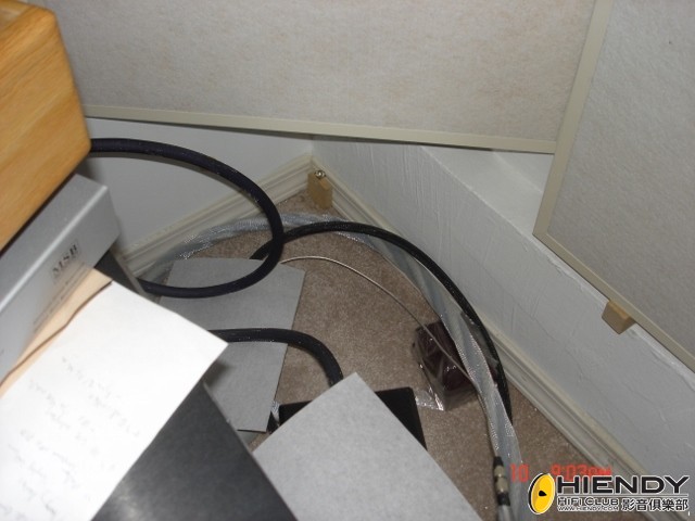

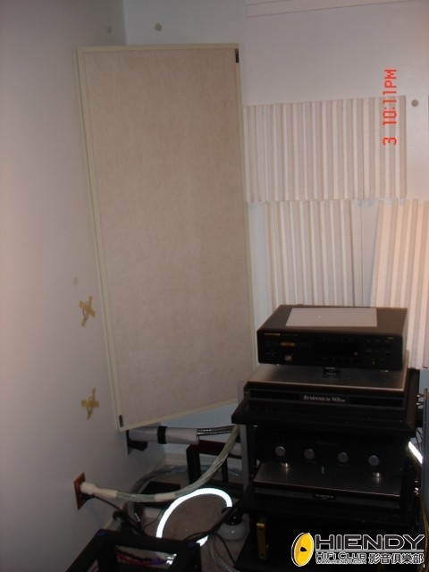

發表於 2015-6-5 16:23:04 | 顯示全部樓層
JackieEason 發表於 2015-6-5 09:14
駐波是同頻率、反方向的两組聲波,相抗衡,使得聲波「停」在原地。房間駐波來由是喇叭發出的聲波。聲波分 ...
http://audioart.audionet.com.tw/space/40Hz.htm
Copy from the website.     文章提到, 四個牆角做斜角,要用什麼材料來做斜面或曲面呢?重磅玻璃纖維當然最好.
我使用的 Realtraps 正是放四個牆角做斜角, 重磅玻璃纖維製造. Bass traps and ASI Resonators 一起使用是我的親身經驗, 不是紙上談兵.
四個牆角做斜角或圓弧處理也可以降低駐波強度
一般而言,小房間內空間有限,如果再做夾牆來吸收中低頻駐波,那將使原本就不夠寬敞的空間更小,得不償失。因此,利用「足跡罕至」的牆角做處理就變得很實際。您可以到傢具店找可以放在牆角使用的三角櫃或圓弧櫃,木頭或玻璃的都可以。如果您不想找這種傢具,也可以請木工作,以斜角或圓弧將牆角封起來。在這裡有三個問題要考慮:斜角或圓弧要做多大?用什麼材料做?裡面要塞什麼填充料?聲學理論告訴我們,斜面或曲面的寬度決定了能夠擴散的頻率。換句話說,假若斜面寬度是一公尺,那麼所能擴散的頻率大概在340Hz(340/1)左右。這麼說來,要對付的中低頻駐波,斜面或曲面的寬度豈不是要很大?沒錯!小房間內不可能做那麼大的斜面或曲面,所以我們在牆角所作的斜面或曲面只不過是讓中頻的擴散得到更好的效果而已。可不要小看對中頻的擴散,它一樣會影響到中低頻的聽感。話說回頭,小房間內的斜角寬度大約是60-100公分,太小或太大都不實際。
要用什麼材料來做斜面或曲面呢?先釘框架,再以二分板蒙上二層就可以了。請注意,如果木工師傅願意,請他不要整塊板子封上去,而是要裁成好幾個小塊,一片片釘上去。為什麼要這麼費事?整面板子會吸收中頻,分成小塊之後,就比較不會了。至於裡面要填充什麼材料?重磅玻璃纖維當然最好,不過會比較花錢。您可以請家裡所有的人將多年不曾穿過的衣服通通捐出來,塞進裡面。請注意,我們塞東西的主要目的是吸收空腔裡所可能會發出的諧振轟聲,而不是要讓它有其他特別作用,所以只要是軟質能吸收聲音的材料就可以了。對了,您可能會問:要塞多滿?鬆鬆的就可以,塞密了效果反而不佳。

 樓主| 發表於 2015-6-5 16:36:40 | 顯示全部樓層
本帖最後由 JackieEason 於 2015-6-5 16:38 編輯
Siuping 發表於 2015-6-5 16:22
氣水罐引發的水波好細,一樣可以破大肥佬水波引發的駐波。其實比氣水罐再細D都得。
聖盃是由楓木底座接受聲頻震動,經由銀制支架擴大摆幅,再引發盃體振動。所以不是喇叭直接震動盃體。盃體底部是半球,是典型共鳴腔。盃口嚮上作柱状延伸,實爲空氣柱,调整諧振頻率。所以共鳴腔更爲有效。
聖盃發出聲頻雖然細到人耳聽唔出,不過一樣可以破壞喇叭聲頻引起的駐波。
