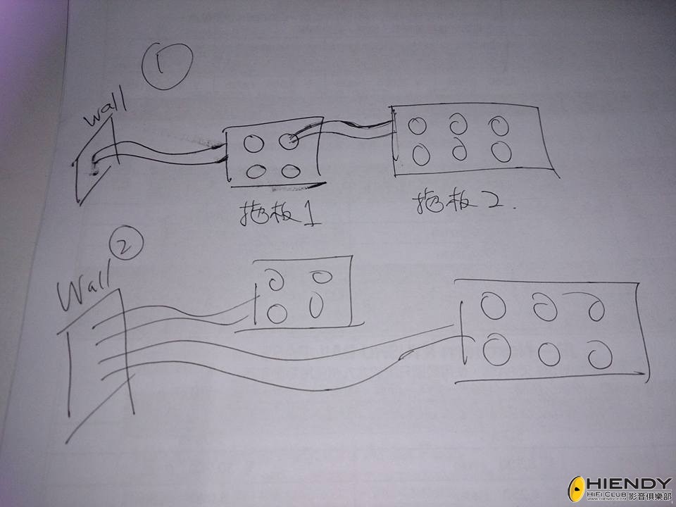

小弟的system係一件件的加入,所以比較奇怪 。我的拖板的駁法係好似附圖一樣,係拖板引拖板,因為一籃子因素,諗黎諗去都無辦法用牆插開2個拖板出黎
我而加拖板1有3個位可用,拖板2有6個位可用
我插amp同十仔想搵個好力水D既位黎插,想問問各位ching,我咁樣拖板開拖板會否令到拖板2的插位力水無拖板1咁好?定係其實因為係同一個電箱掣拉出,所以拖板1同2既位都無分別?
22/7更新,ching們認為小弟的駁法有危險。小弟才疏學淺 ,想請問以下兩個駁法的安全性是否有分別?因為我以為兩者都係同一個牆蘇掣食晒D電,所以安全性一樣。請ching們解答
謝謝各位ching
發表於 2015-7-22 00:29:59 | 顯示全部樓層
以電學嚟睇, 如果拖板1係手拖手接法, 基本上1同2無乜分別...
不過以hifi角度嚟講...每個位都唔同聲...

小心負荷過大

咁駁法,好危險。。

最重要安全, 分開拉好啲
 樓主| 發表於 2015-7-22 09:26:39 | 顯示全部樓層
話危險的意思係怕拖板1駁去拖板2個接頭負荷過大?
發表於 2015-7-22 09:52:35 | 顯示全部樓層
anthony.cky 發表於 2015-7-22 00:29
不過以hifi角度嚟講...每個位都唔同聲... ...
Disagree.....
In theory, voltage drop on socket no. 2 will be higher than socket no. 1
For loading issues, I am not sure how many device as well as the rating of your socket no. 1 & 2...Therefore, I can't comment
發表於 2015-7-22 09:57:19 | 顯示全部樓層
vincenthoy28 發表於 2015-7-22 09:52
Disagree.....
我嘅物理知識只有會考程度......
有無voltage drop理論上係咪好睇拖板嘅設計呢?如果拖板插位係串聯,咁係應該會出現voltage drop。如果係並聯,理論上唔應該有voltage drop。
 樓主| 發表於 2015-7-22 10:08:28 | 顯示全部樓層
diamondblack 發表於 2015-7-22 09:57
我嘅物理知識只有會考程度......
有無voltage drop理論上係咪好睇拖板嘅設計呢?如果拖板插位係串聯,咁 ...
呢個問題之前有ching討論過,結論係交流電一定係並聯,無論手拖手、星型等駁法全法都係並聯
發表於 2015-7-22 11:39:14 | 顯示全部樓層
本帖最後由 anthony.cky 於 2015-7-22 11:43 編輯
神風怪盜kid 發表於 2015-7-22 10:08
呢個問題之前有ching討論過,結論係交流電一定係並聯,無論手拖手、星型等駁法全法都係並聯 ...
無錯
volt drop問題就算同一個拖板都會出現
發表於 2015-7-22 11:57:54 | 顯示全部樓層
我嘅物理知識只有會考程度......
這當然是并聯, 只是兩隻拖板之間有銅線, 銅線也有少少少少電阻, 我估這就是有人說都有"voltage drop"之原因. 但drop的amount應該小得可以忽略.
發表於 2015-7-22 12:00:46 | 顯示全部樓層
Assume 你所有拖板內的銅線和蘇座的電阻值是差不多, 那麼, 愈大食(大電流如後級)的行最短路徑應該是最安全最理想的. 聽感係點我就唔知道了.
發表於 2015-7-22 17:31:36 | 顯示全部樓層
obee 發表於 2015-7-22 11:57
這當然是并聯, 只是兩隻拖板之間有銅線, 銅線也有少少少少電阻, 我估這就是有人說都有"voltage drop"之原 ...
exactly....If you plug a large power class A power amp, more voltage drop will occur....
Example:
Assume you have a pure Class A 100W. The normal idle power consumption will be around 400W per channel (i.e. 800W for both channel). If your supply voltage is 240V, that imply it takes 3.3A as constantly. If you additional cable (from socket 1 to 2) has resistant of 0.1ohm, it will create 0.33V voltage drop between socket 1 to socket 2. However, this is not the end of question. If you have a great power amp which able to drive low impedance speaker without dropping power and your speaker sometime may drop to 2ohm, the voltage drop will be 3 times higher...i.e. over 1V......For HiFi, such change of voltage I think will be noticeable....
發表於 2015-7-22 18:20:55 | 顯示全部樓層
本帖最後由 nagramen 於 2015-7-22 18:24 編輯
AWG 14号銅線有cross sectional area of 2 sqmm, its resistance is only 0.00829 ohms per metre!
不过条線如果冇屏敝就会subject to exposure to EMF,对声效有影響!
發表於 2015-7-22 19:35:01 | 顯示全部樓層
其實呢尐情況, 最影響聲應該係接口的多少同手工, 即係個蘇座同插頭. 如果愈多接口, 唔好聲或有危險的機會便愈大.
發表於 2015-7-22 19:45:27 | 顯示全部樓層
本帖最後由 karsonkwan 於 2015-7-22 19:55 編輯
電學上1同2當然有好大分別,就係最基本嘅串聯同埋並聯。
1,會加重拖板1的負荷,拖板1如果壞了,拖板2會冇電。
2,兩個拖板不會有直接影響。我也是這樣駁。加多個萬能蘇係前面駁多組拖板都係咁。只要後面唔係駁二十部冷氣就冇問題啦。不過HiFi學上當然唔同。
發表於 2015-7-22 22:18:03 | 顯示全部樓層
karsonkwan 發表於 2015-7-22 19:45
1,會加重拖板1的負荷,拖板1如果壞了,拖板2會 ...
拖板手拖手其實都係並聯...你搵張紙畫下就知...
發表於 2015-7-23 07:53:54 | 顯示全部樓層
本帖最後由 charleslinnfans 於 2015-7-23 07:55 編輯
If you are using ordinary power bar, should put sensitive components in the front. The second one will be more noise in electricity affected.
