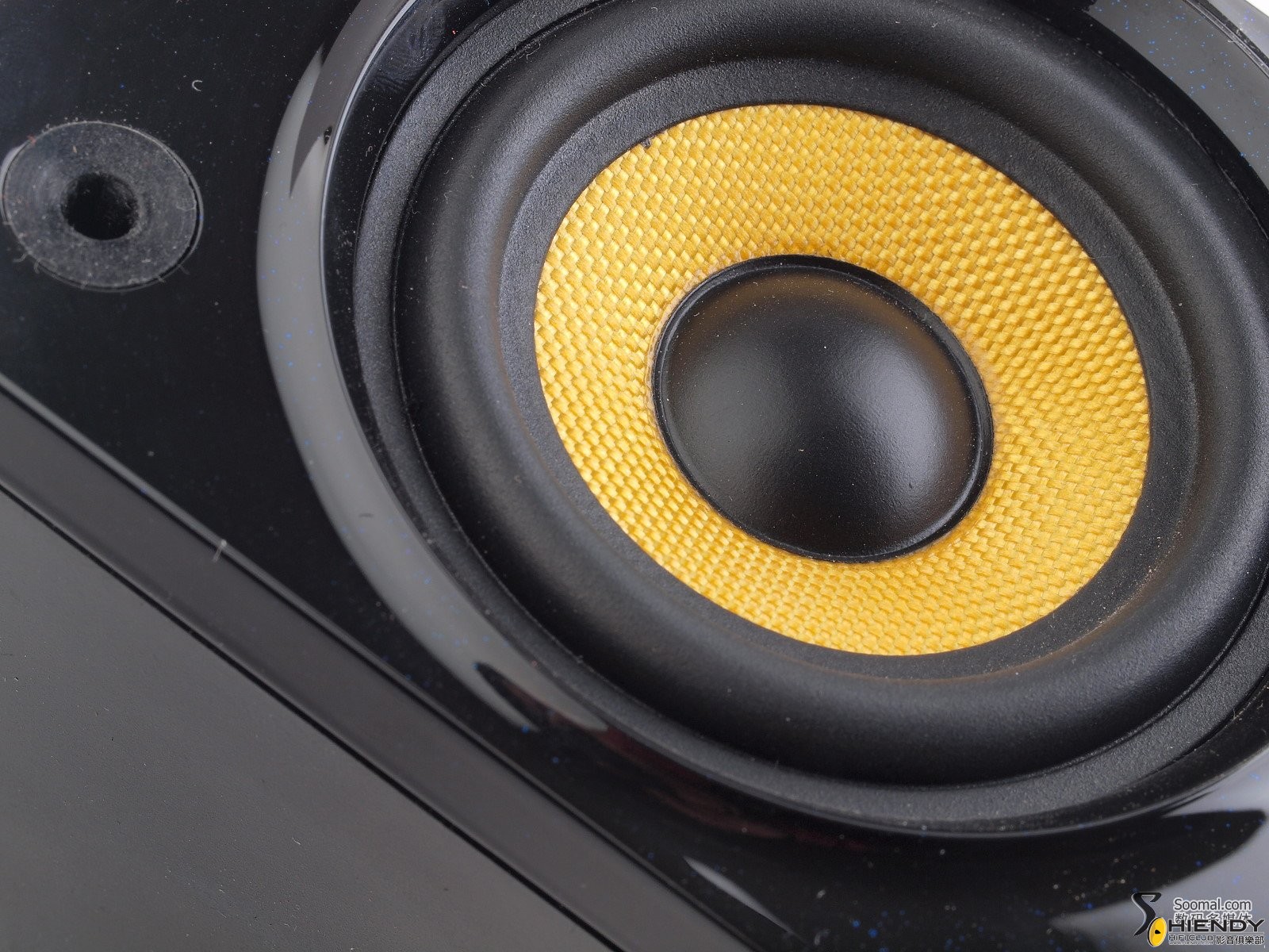

CREATIVE創新GigaWorks T20 SERIES II是承襲T20而來,而T20正是開創「便攜」與「效能」的先鋒,簡單講就是輕巧的雙聲道小喇叭也有強烈出力,好聲的聲音。T20在當年可是採用高質量高成本玻璃纖維低音振膜揚聲單元的先驅,也因此蔚為風潮,即使要近3500元新台幣的價格,仍然賣的很不錯!

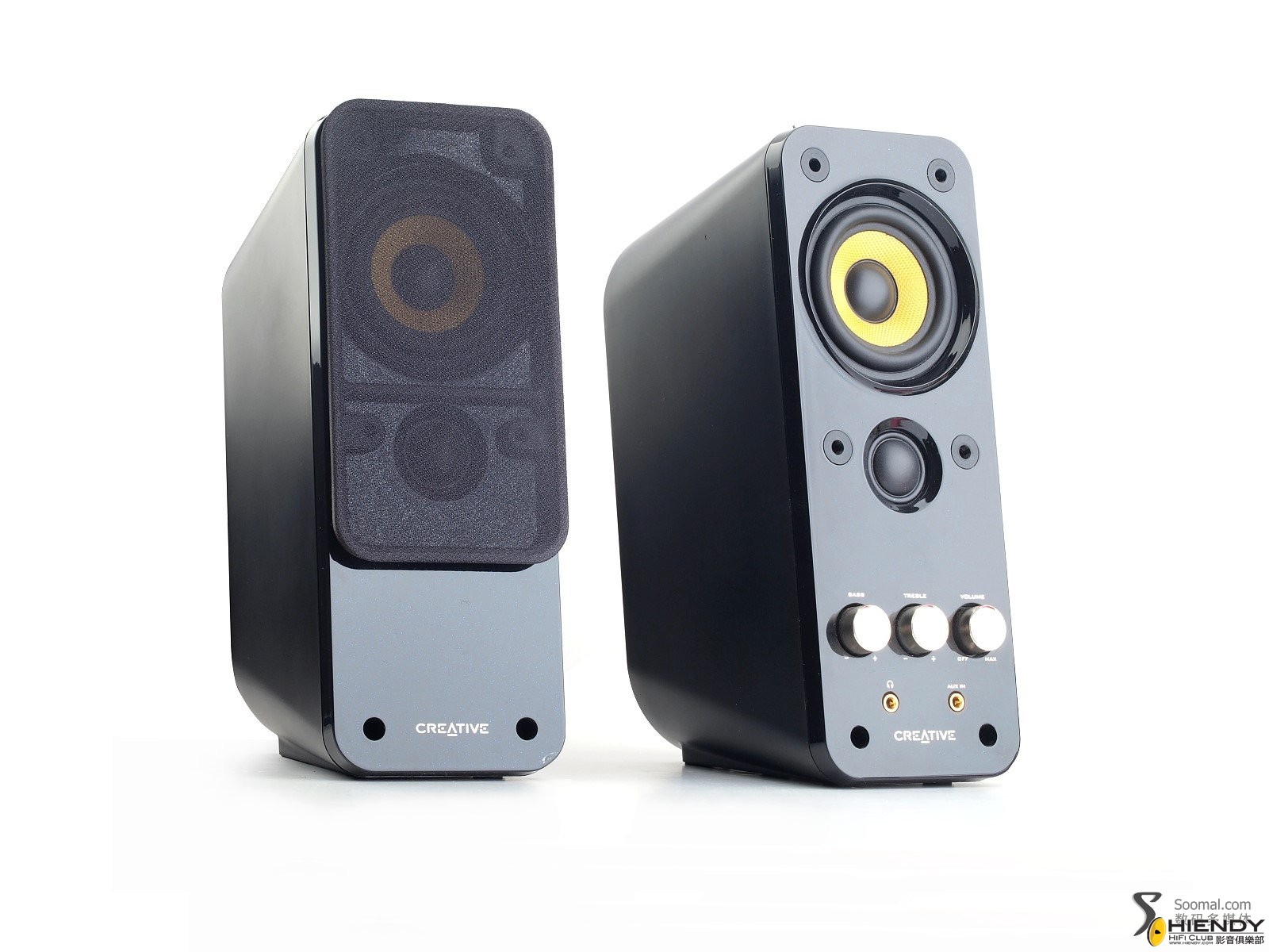

GigaWorks T20 SERIES II自然是承襲T20而來,外型也幾無改變,主要是顏色改灰為黑,它上的出力孔改為與HD50相同的BaseXPort技術,而它的面板方面則是在電源按鈕方面加上了一圈藍色光環。其他像是一個2.5"低音和一個1吋高音揚聲器也都沒有改變,也依然有電源、Treble Control、Bass Control三顆鈕和AUX in音源輸入和耳機輸出孔等方便的設計,而為了能讓它有較小的體積,同時也能支撐它RMS 28W功率,所以它還設計了外部的變壓器。只做外觀極少的改變,也看得出來CREATIVE對這個音箱是很有自信的。

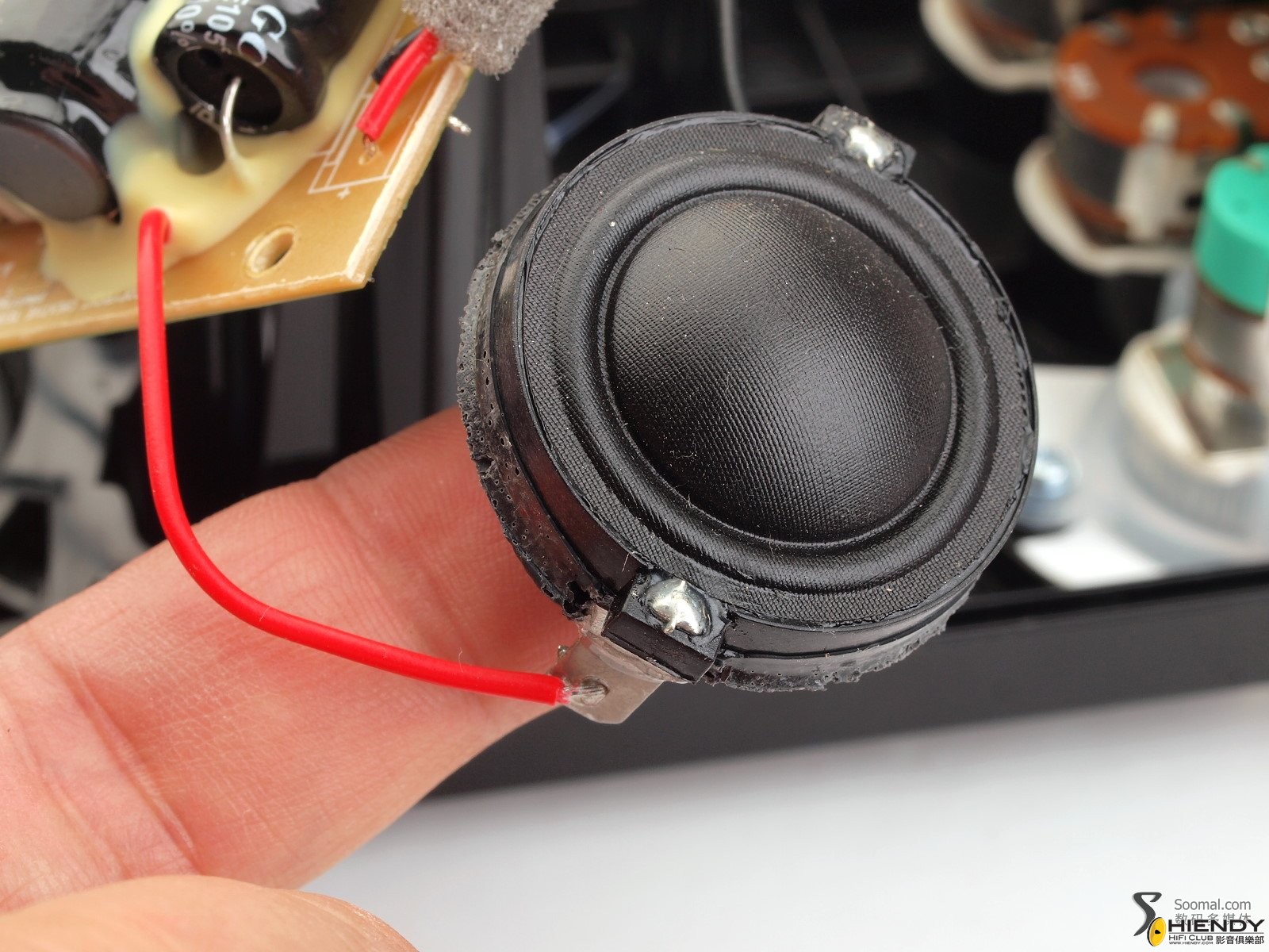

當然事情沒有這麼簡單,如果你拿起T20 SERIES II,肯定會感受到它的紮實和精密,事實上它在內部跟T20還是相同,用了2.5"玻璃纖維低音脤膜揚聲器和1吋絲膜高音揚聲器皆來自於旗下Cambridge SoundWorks,特別是採用玻璃纖維振膜2.5"低音揚聲器有著剛性好的特點,大部都用在較大口徑的低音揚聲器中,會用在T20 SERIES II這樣小體積喇叭裡還真是不常見,但也因此讓它的低音更沈穩,如果再加上前面所說改善的BaseXPort,讓它的低頻表現更深沈而有反彈的感覺。而高音的部份因為採用了絲膜也讓它具備柔和和細緻,消彌了一般小喇叭常見的針刺感。根據阿邦的了解,T20 SERIES內部跟T20完全相同,但重新的規劃了電路板上的線路與晶片、材料的位置,增加兩個揚聲器之間的阻隔,減少相互干擾的可能性,而它的目的就是要再次改善低音揚聲器的表現。
對小坪數使用空間的朋友們來說,CREATIVE GigaW重點是T20 SERIES II既不佔空間,在聲音表現上還有一定的質感,是很足夠了!不過說實話料好味美的3C商品通常很貴,T20 SERIES II要價超過3500元新台幣!現在大家有福了,你可以用2290元(含稅)在原價屋買到這顆做工與口碑兼具的小喇叭,千萬別錯過了呀,趕快到全台原價屋門市,或利用線上估價系統下單。!

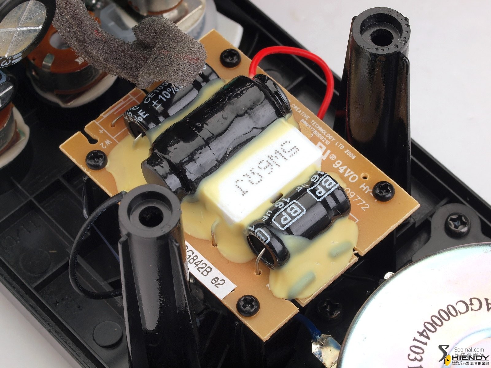

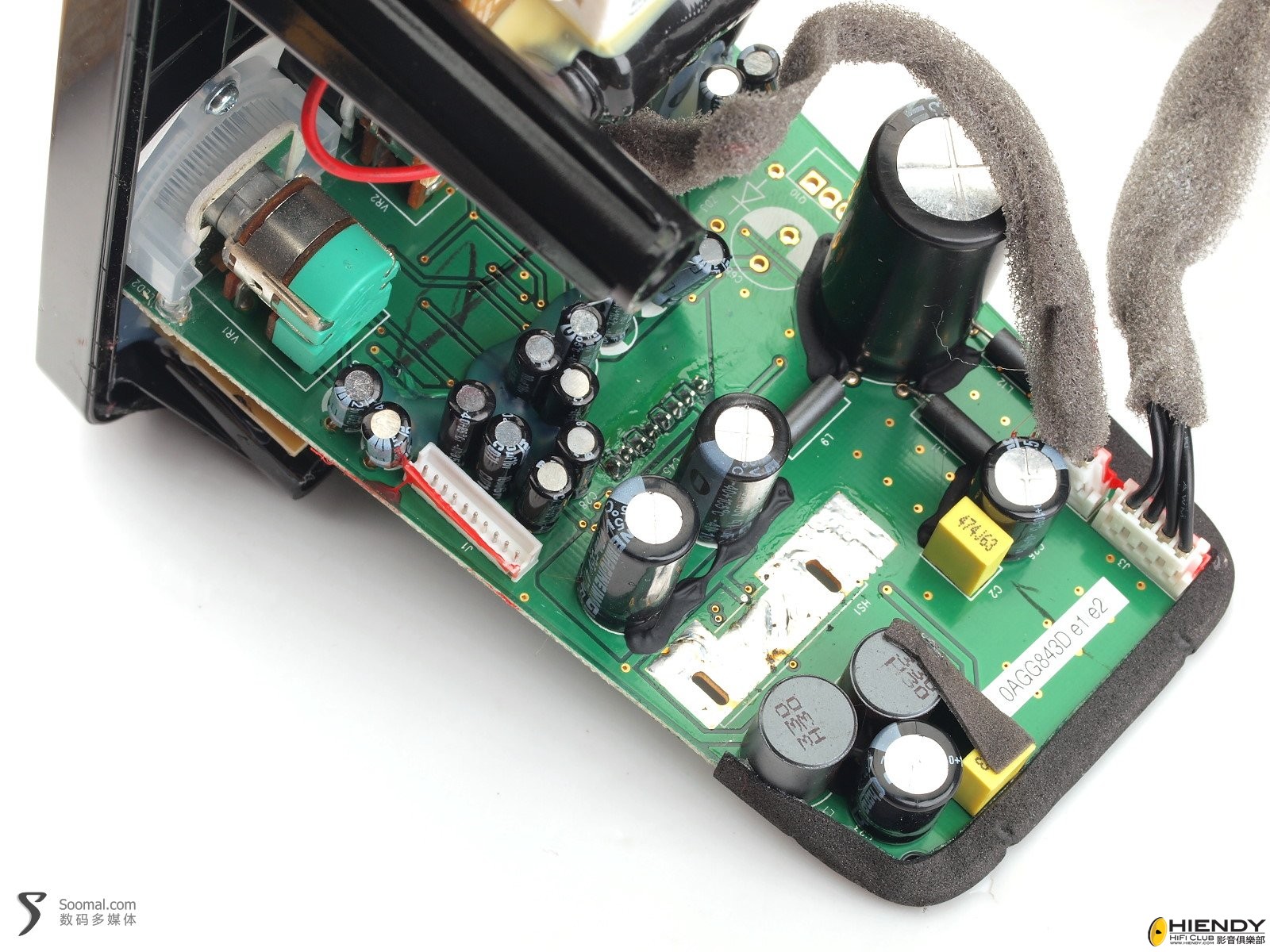

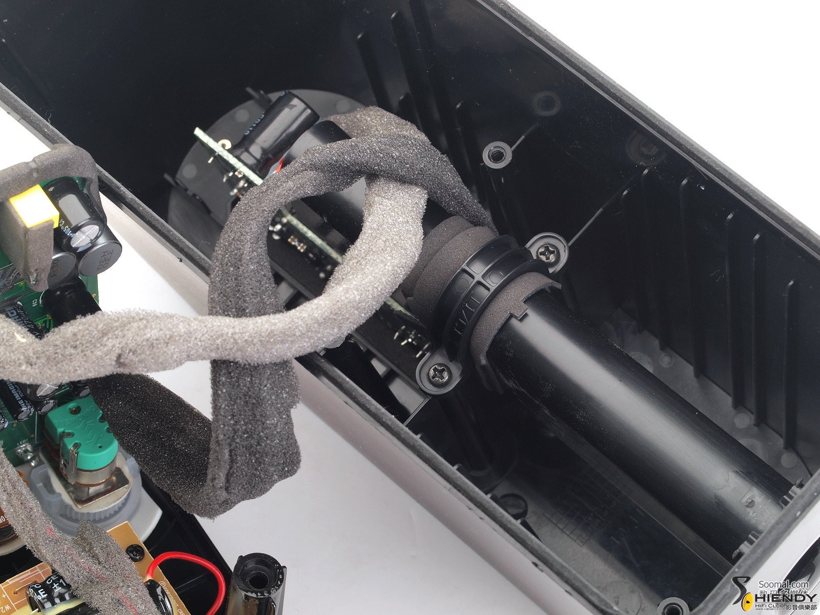

確實,在這種低價位下,居然提供了被動式分音(由分音器看來,高音是一階分音,中低音是二階,分頻點可能是在2500Hz)和四聲道的D類放大(一顆單體一聲道放大),絲質高音與玻纖中低音,簡直是豪華又奢侈阿!!
單體出自著名的Cambridge Sound Works,雖然看起來不起眼,但確實比一般的雜牌貨多了一份血統
證明書 。

以這個價位而言,這對喇叭有著嚴謹的設計,四聲道的獨立放大,真正的被動式分音器,
良好設計的箱體與導相管,聲音也相當不錯!(<==以這個價位而言)
