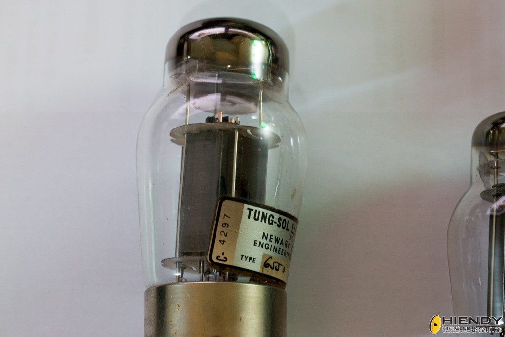

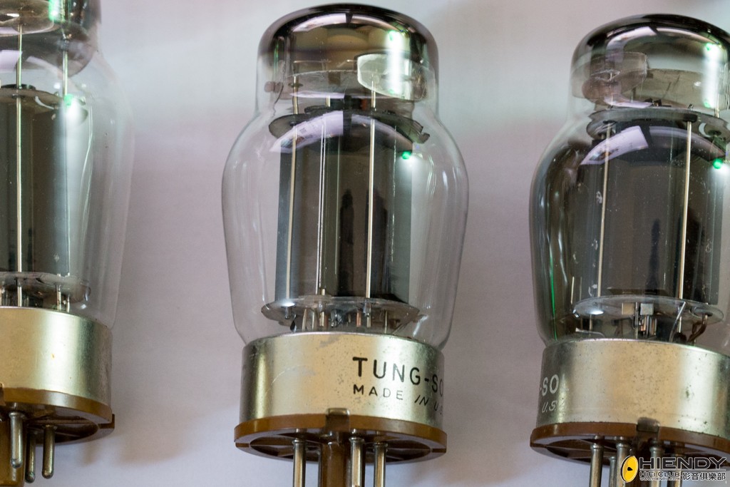

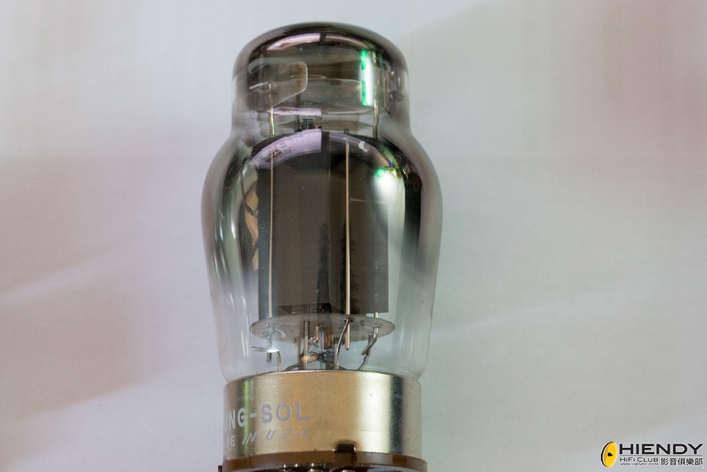

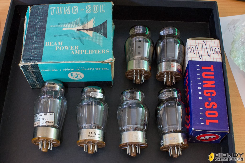

近期喜歡收集舊版天梭 Tung Sol 6550 電子管(膽)。過程很有趣又好玩。
6550膽是 Tung Sol 在上世紀五十年代初期開發的。1953年最先生產,當時主要技工人手製造,所以支支形狀是有點不一。管身常常有輕微扭曲。管內的電子屏有黑色塗層,生產年份去到六十年代初,一般人叫這是 Tung Sol 6550 黑屏。黑屏初初只有一個 getter,後來加到兩個和三個。至後生產的全是三個 getter 的。
六十年代中期出產的 Tung Sol 6550 的電子屏改用灰色塗層,現在人叫灰屏。灰屏初期是無開孔的,一般叫滑屏,到六十年代尾、七十年代頭就改了開三個孔,現在再生產的 Tung Sol 也是用三孔設計。
小弟不是電子工程師,真不知道什麼塗層、getter 和開孔對聲音的影響。但隨著年份,膽的設計由當初好簡單變成越來越複雜。奇怪的是,用現今的器材播放,越早期的 Tung Sol 就越好聲,黑屏明顯較灰屏好味和好力。舊版也比現在出產的靚聲好多。所以全新 NOS 黑屏已非常罕有,也十分搶手。聽過黑屏的威力,很多人都不惜重金入貨。膽這玩意真奇妙!
舊紙盒也是收藏品
舊紙盒也是收藏品
上面兩支是灰屏,下面四支是不同設計的黑屏
一個 getter 黑屏
一個 getter 黑屏
兩個 getter 黑屏
兩個 getter 黑屏
三 getter 黑屏
三 getter 黑屏
最早期的黑屏
最早期的黑屏
滑灰屏
滑灰屏
三孔灰屏
三孔灰屏

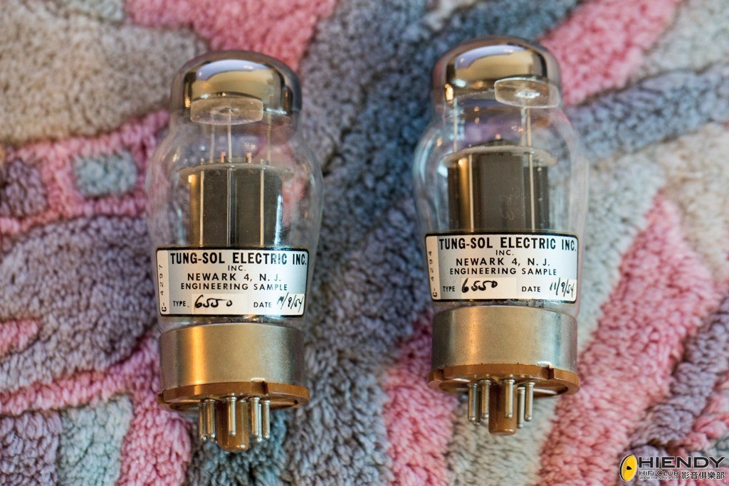

我有一對最早期的 Tung Sol 6550 黑屏,上面清楚寫住生產日期是 11/9/54。應該是 1954年9月吧。
發表於 2015-12-18 09:23:06 | 顯示全部樓層
ThomasLi@FB 發表於 2015-12-18 09:12
幾十年前的產品,有些資料可能已失傳。
我有一對最早期的 Tung Sol 6550 黑屏,上面清楚寫住生產日期是  ...
呢對上面寫住 Engineering sample. 可能係試製品或樣辦。 可能1955年先真正推出市場。師兄的收藏真厲害。
發表於 2015-12-18 09:26:11 | 顯示全部樓層
本帖最後由 GREENSPAN 於 2015-12-18 05:22 編輯
ThomasLi@FB 發表於 2015-12-18 04:12
幾十年前的產品,有些資料可能已失傳。
黑屏 ! or Clear ?
黑屏=Black coated, 我所了解嘅係只有在玻璃管內壁做咗 carbon crystal coating 先會叫  black coated.
有錯請指正!
