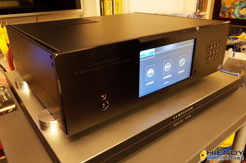

到步後的9I-AD, 開箱後就放在我的SYMPOSIUM SEGUE板上.
當接上HARMONIC TECHNOLOGY Magic Power III AC-10 ACM旗艦電源線及GURU XLR後, 首先試聽世紀格雷跟機的2T HARDDISK, 入面有好多好靚的FILE,
當中包括SACD ISO, DSD等等. 前後級就使用ARC REFERENCE 5SE前級及一對BRYSTON 7BSSTC後級, 喇叭當然使用我的至愛MAGNEPAN 3.7.

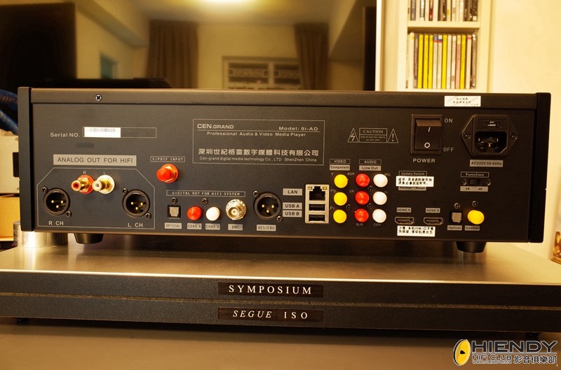

當聽左兩分鐘左右, 發覺9I-AD的XLR輸出GAIN比起我原用的ARC CD8輸出低很多.
我立即聯絡世紀格雷詢問如何可以增加XLR的輸出GAIN, 但答覆令我好沮喪. 原來今次SEND來香港這部9I-AD的輸出放大主力於RCA. 如要使用9I-AD的XLR, 其輸出GAIN只有2.3v. 反而RCA輸出GAIN是世紀格雷特別設計, RCA插輸出可高達5v.
咁就慘啦, 我套ARC既RCA表現比XLR差20%. 咁即係對部9I-AD唔公平啫. 但都無辦法啦, 唯有急急向朋友借對二千幾蚊既RCA頂住先啦.
當9I-AD接上RCA後, 又係聽番果兩首古典....E..EE..EEE. 有料到喎. 比我預期的音質還要好.
音響味與細節並重. 音場闊度與分析力同我部ARC CD8相差不遠. 當中尤以一些高清檔案. 細節量比我部CD8還要多.
當然, 連貫性、微動態、柔順度、音場深度與質感密度, 與我的ARC還有段小距離. 但這小小的距離, 已足以令我對眼前這部世紀格雷9I-AD有著很高的評價.
試完佢既PLAY HARDDISK FILE表現後, 我就拎左條鴨記賣緊50蚊的同軸線出黎, 使用ARC CD8同軸輸出, 接駁到9I-AD的同軸輸入. 當使用CD8作轉盤後, 9I-AD表現出的微動態與柔順度竟可再一步提升.
講真, 試到依到, 我真係有諗過賣左部ARC CD8入手9I-AD. 既然部9I-AD咁高水準, 我決定搬開部CD8, 等我可以慢慢試清楚9I-AD的功能與表現.
