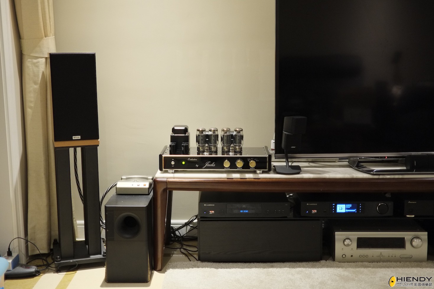

目前setup

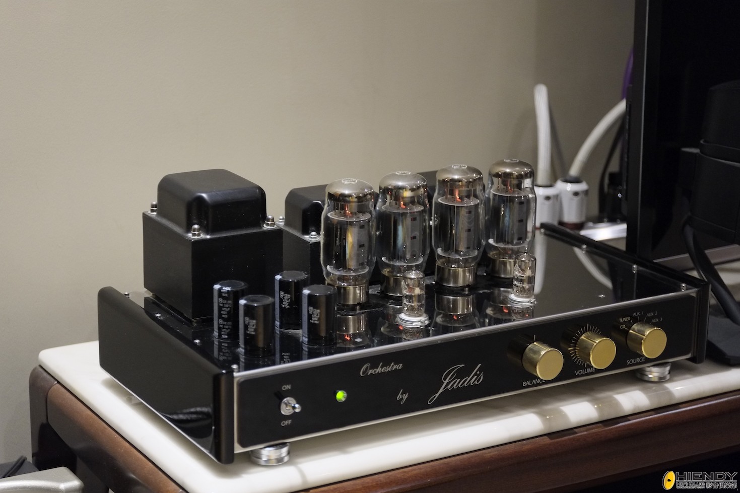

Jadis Orchestra SE
ProAc Response D2
Cambridge Audio CXC
Cambridge Audio CXN
Oyaide interconnect & PC & Power Bar
Inakustik LS-1603 speaker cables
並唔係咩驚世組合,不過聽咗成年覺得非常啱聽。比起之前用強國膽機好太多...

機上我覺得最match呢部機同成個setup嘅膽:-
Pre-amp: Telefunken ECC803s (呢對唔係平民膽 )
Power Tube: Tung-Sol KT120 Cryoset Cryo treated

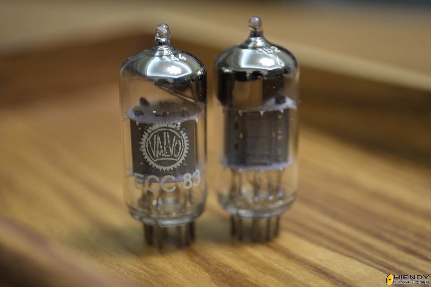

#2 Valvo ECC83 (Blackburn, Britain)
Valvo膽,暗碼為Blackburn 生產。聲音與#1相近,低音無咁肥

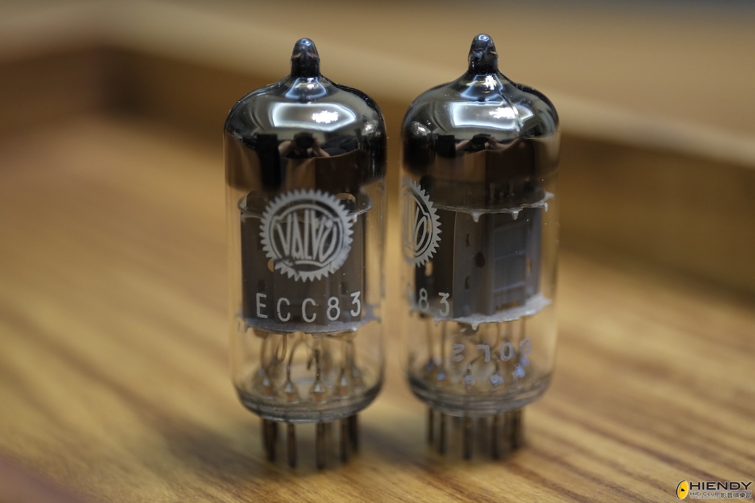

#3 Valvo ECC83 45' 斜水銀 (Hamburg, Germany)
典型Valvo聲,三頻算均衡,人聲暖而華麗,分析力不錯

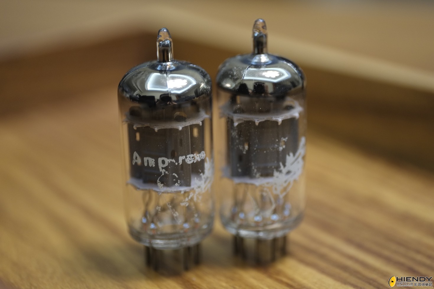

D-Getter應該係最好嘅,不過貴到離晒普。O-getter相對價錢相宜
Bugle Boy聽古典係唔錯,分析力高,高音甜,中音相對唔暖聲,高中音有獨有空氣感,音場亦算大; 低音無乜
#5 Adzam ECC83 (Heerlen, Holland)
Amperex 打其他公司logo, 同#4幾乎一樣,好處無人冒,無假貨

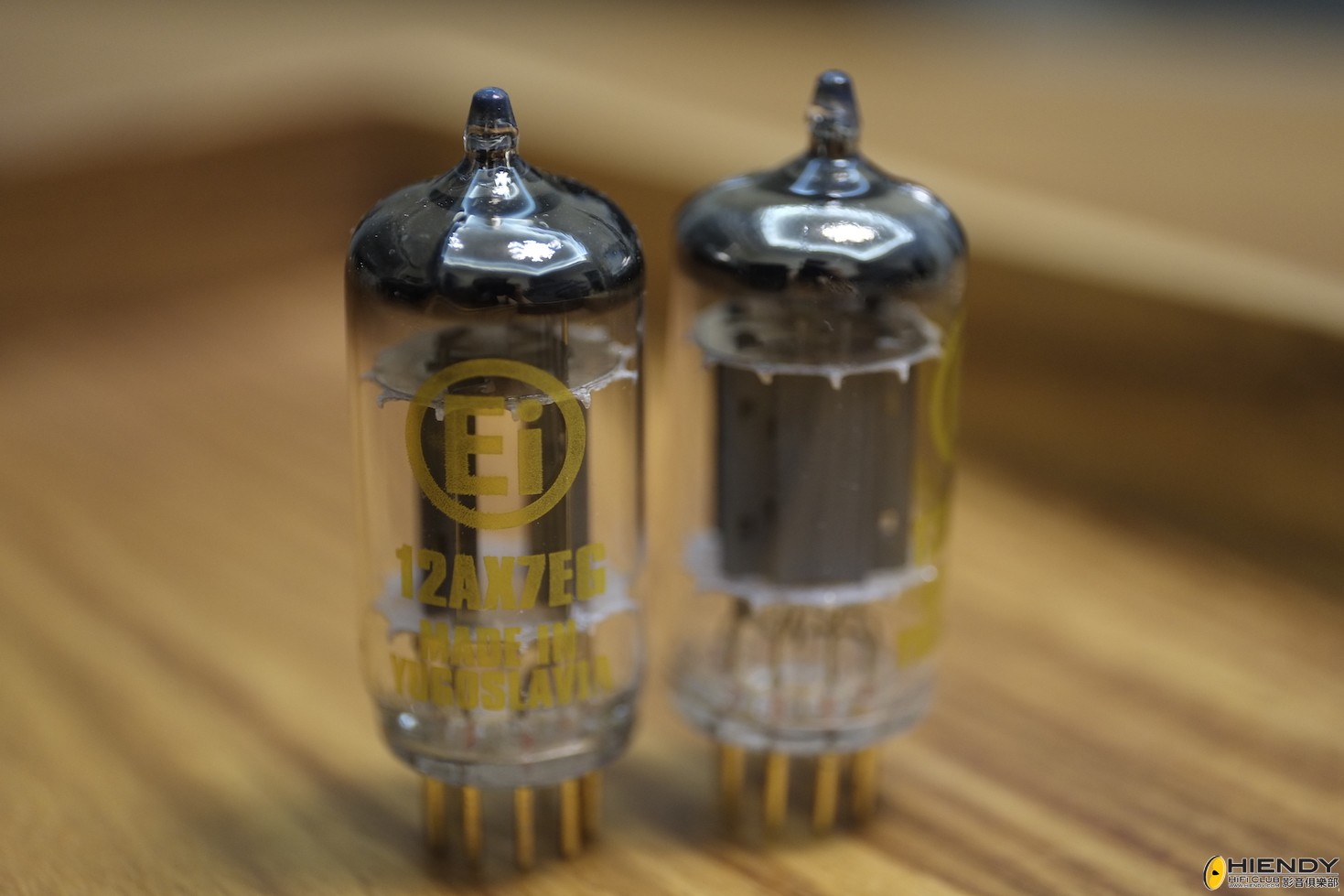

#6 Ei ECC83 Gold Pin (南斯拉夫)
中規中舉的一款膽,暖聲,人聲有D暗,三頻分析力都唔錯,亦算平衡。
