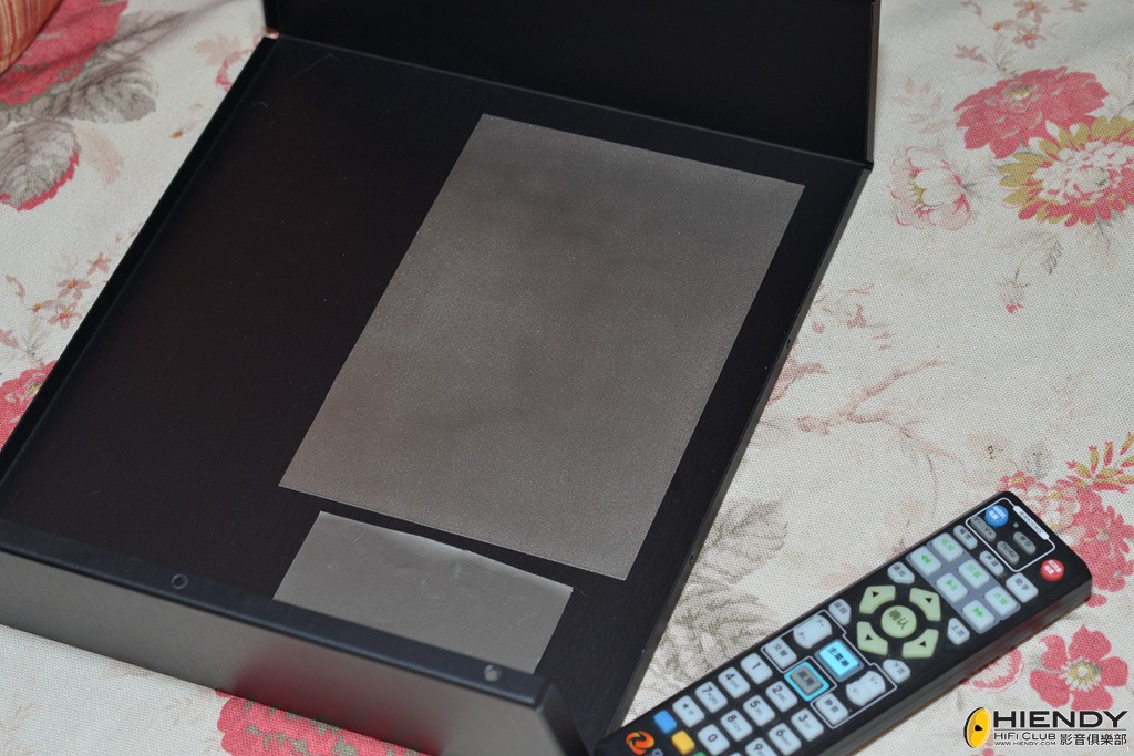

頂蓋上的吸波貼紙,沒有3M的AB5050G來的威武,旁邊貼了3M AB5050G。

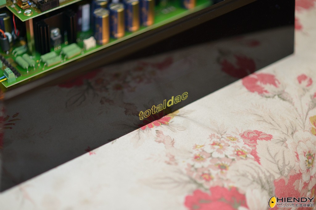

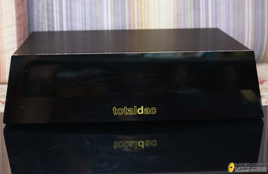

低調的logo

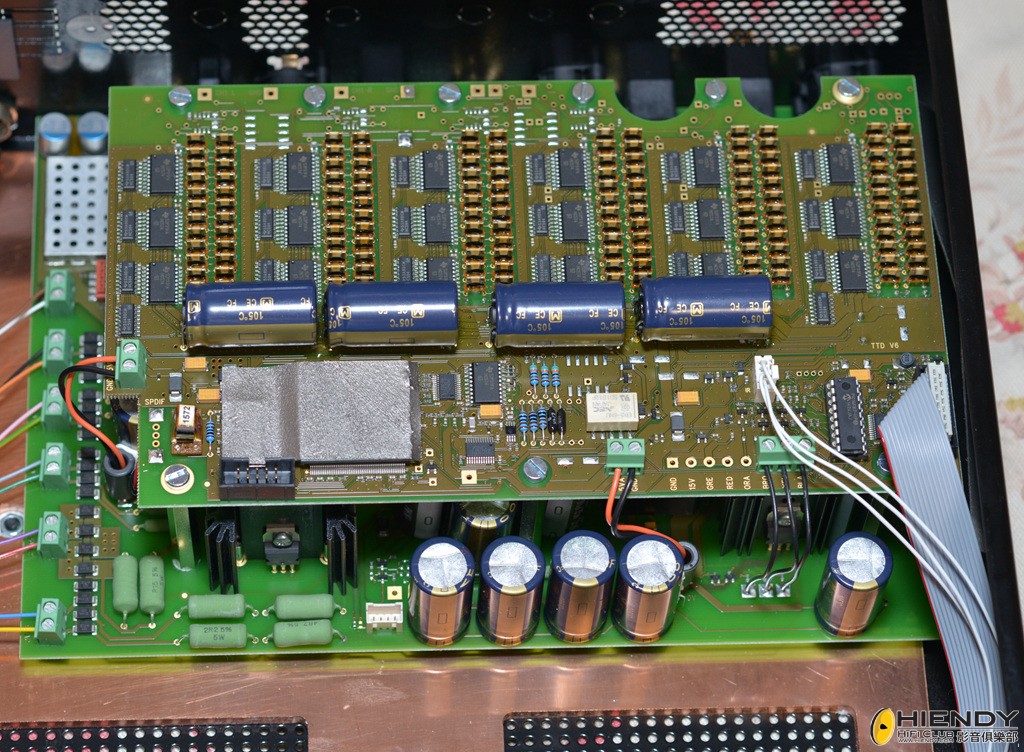

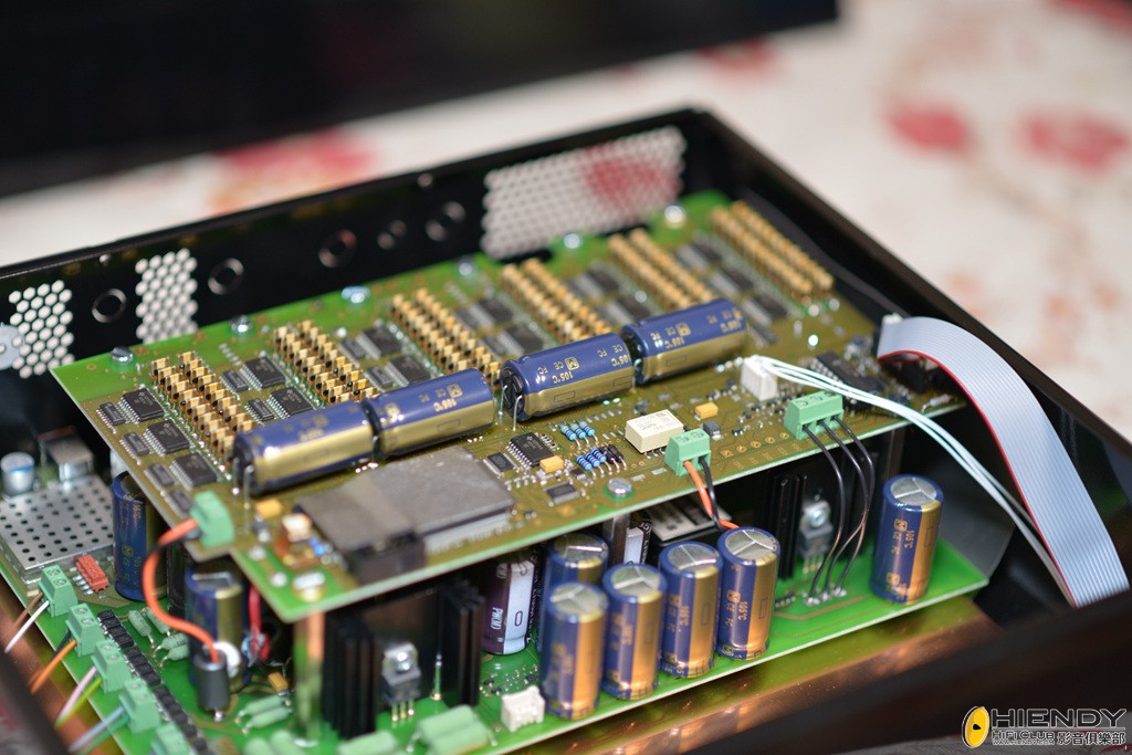

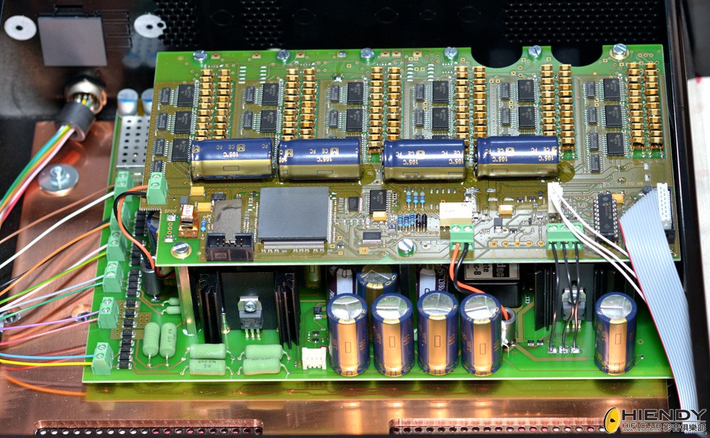

1. Totoalsix才用了6組電阻陣列板,比d1-dual多了2組。d1-dual的四組,每聲道兩組組成全平衡線路,而six是每聲道3組,採用單端線路。
2. Six取消了輸出放大級,模擬模組採用分立組件重新設計。Six輸出電平2.5v,對比dual輸出電平則有3.1v。
Totaldac 解碼的電路板分兩層,上層就是赫赫有名的Vishay電阻陣列,下層是電源電路和輸入輸出電路。Six號稱使用了600片Vishay高精度電阻,如果這個數字屬實。那麼在下層電路板的下麵還有600-288=312片。
total d1-six使用了TX2575 Naked Bulk Metal "Z" Foild 精度0.01%電阻達到600片之多,在上層電路板使用了144片,24片/組,共六組。在上層電路板的背面同樣位置還有144片。
高級電阻排排坐

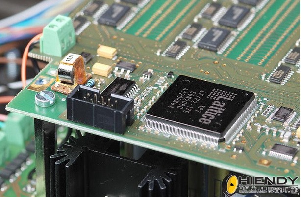

Totalsix的FPGA控制晶片帶了兩層面具,揭開一層,下麵還有一層。瞅了一會,樓主膽怯放棄了。在網上找到dual的控制晶片,樓主大膽猜測這個晶片在total的解碼系列中應該是一樣的。FPGA控制晶片是Lattice公司最高級的晶片---xp2。借圖一張。
看到這個插槽了,這是偏執狂的Vincent用來作為主動電子分音的多路連接插槽,二分頻便是d2,需要兩層板;三分頻是d3,需要三層板。想想都嚇人。

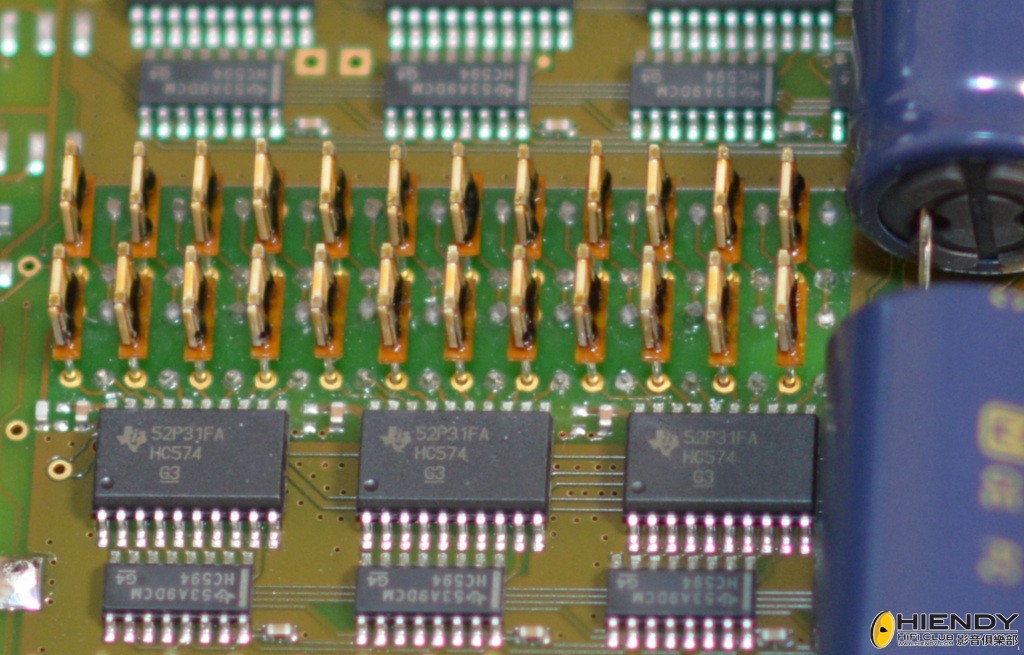

旁邊是7片寄存器,三片HC574,四片HC594。

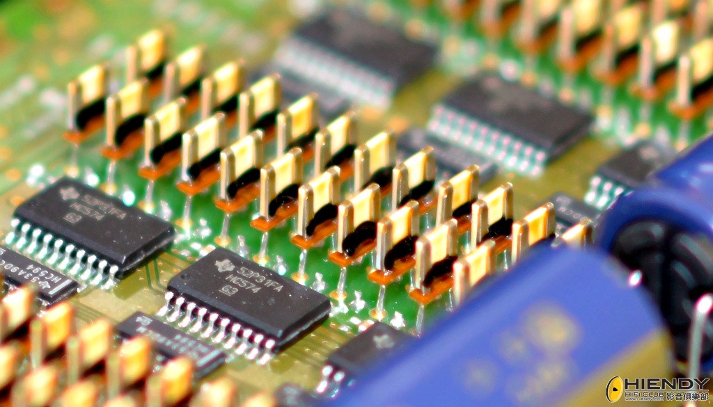

隨處可見的高級金袍電容,10v,耐溫105度,應該是松下產的。

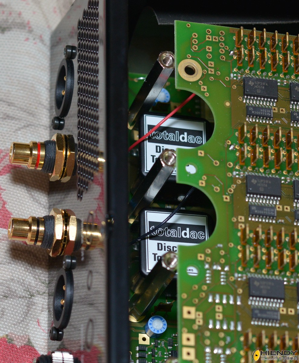

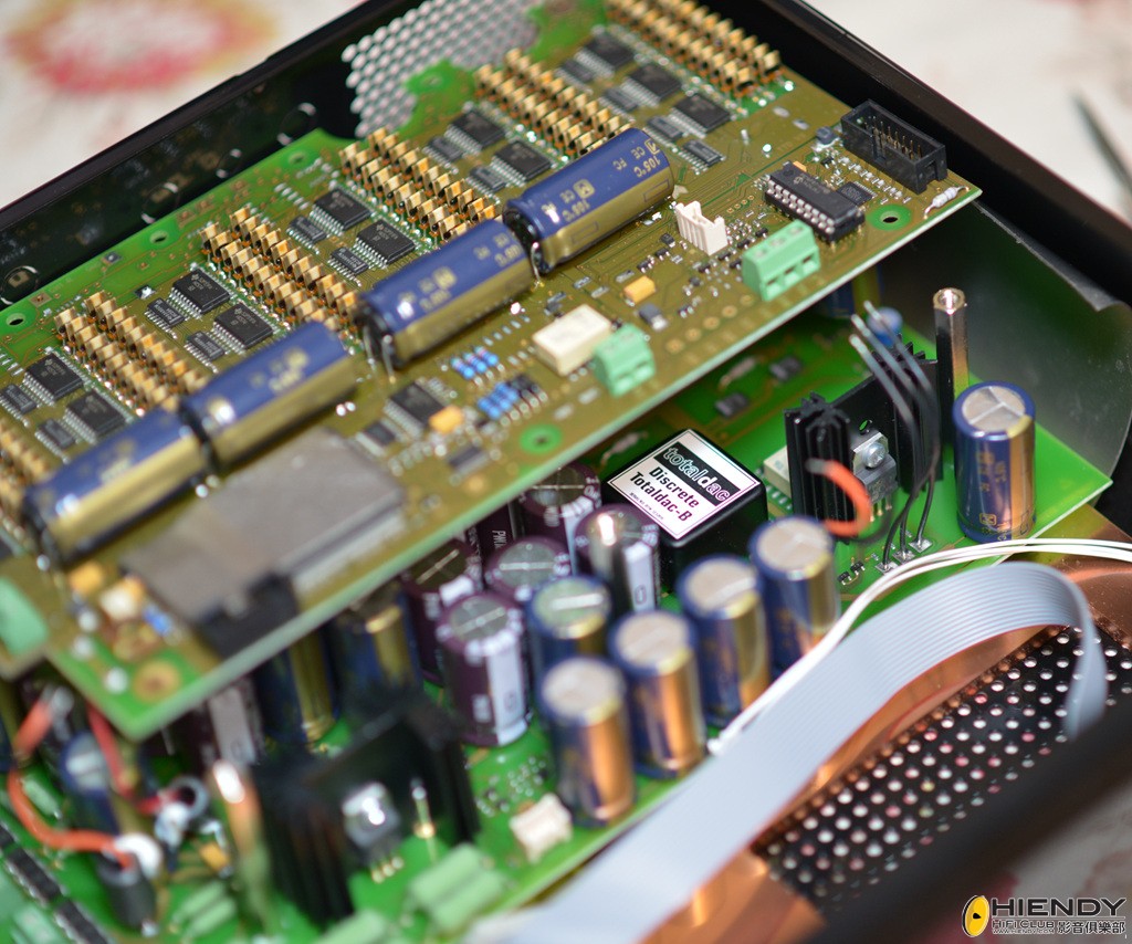

模擬輸出部分採用分立元件設計製作,這樣的模組上面標記Totaldac Discrete Totaldac-B,一共用了5片。在rca輸出部分有兩根細線與上層電路板相連,在電源部分還有兩根線相連,看了一下,這四根線都是焊接的,想完全拆掉上層電路板就需要把這四根線斷開。算了,樓主並沒有這個膽量。
這裏是total的電源輸入部分,共有六組電源輸入,每一組的輸入電壓都不相同。

要更正一下,d1-six並沒有600個Vishay bulk-foil resistors,應只得288個才對。d1-twelve才有576個。官網亦說過twelve用了接近600個Vishay bulk-foil resistors

關於six所用電阻的數量,小弟也有疑問。上層的電路板正反兩面一共288片。下層的底面的電路板上按理不會有那麼多電阻存在的,可惜小弟不能拆機到底,甚為遺憾。

兄弟,不用拆了,最底那層是沒有的。Vincent在網頁上也有提及兩套機在電阻數量上的分別。
這些,我們這班end-user不用深究了,因為面前這台解碼器所帶來的像真,甜美,溫婉的聲音,毫無保留地重現眼前,對,是看得見的聲音!這種看得見的聲音已經輕易征服了我們!
Totaldac d1-six
-R2R DAC technology using 300 pieces of 0.01% VAR Bulk Metal� Foil resistors Vishay Foil Resistors.
Totaldac d1-twelve
-The d1-twelve uses 6 discrete resistor R2R ladders per channel, so a total of 12 ladders for the system and in other words
roughly 600 Vishay Foil resistors per system, probably unique in the world.
