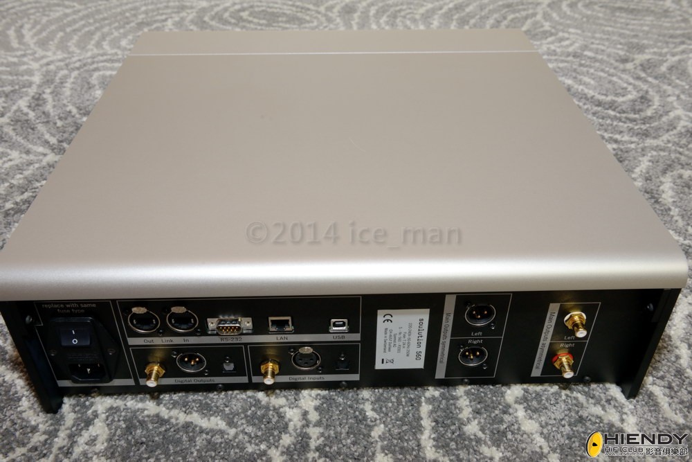

以外觀來說560可以說是跟541沒有太大的分別,基本上560只是沒有了右邊的CD托盤,而560的前方面板左邊同樣也有一個大型的顯示屏、顯示屏左邊有三個垂直排列的小按鈕,分別為Mute、Prog及Power鍵,而三個小按鈕右側有一個大型的旋鈕,能提供音量及多種選項的操控。外殼做工方面也是一貫Soulution的高品質。再看看背面的部份,左邊為電源輸入的IEC插座,設有電源總開關掣。IEC插座旁邊的上方為Link In/Out端子,用來連接Soulution其它的器材。Link端子的右邊是RS232端子,再右邊的則是Ethernet(以太網)端子,用來連接家中的局部區域網絡(Local Area Network)來播放高清音樂檔案,能對應FLAC、WAV、MP3、ALAC、AAC、AIFF、DSD、DXD等等音樂檔案,格式最高支援高達24 bit/352.8 kHz,而再右邊的則是USB-B端子,用來連接個人電腦播放PCM格式的檔案,例如WAV、AIFF及FLAC等等音樂檔案,格式最高支援24bit/192kHz,DSD格式最高則支援1 bit/5.64 MHz,而DXD格式最高支援24 bit/352.8 kHz。而位於電源輸入右下方則是數碼輸出(Digital-Output) ,分別有SPDIF(RCA),AES/EBU(XLR)及Optical(Toslink)三種端子輸出。而數碼輸出的右邊是數碼輸入(Digital-Intput) ,同樣有SPDIF(RCA),AES/EBU(XLR)及Optical(Toslink)三種端子輸入,最高支援24bit/192kHz。機背右邊就是XLR平衡與RCA非平衡的類比輸出。至於外殼造功方面同樣也是一貫瑞士精品的工藝,品質絕對無庸置疑。打開530來看看其用料,發現560的外殼與541也是同樣如鐵石般堅固,底板使用了整整10mm厚的鋁合金板來製造,重型無比。側板也達8mm厚,而頂蓋則為5mm之厚,非常之沉重扎實。機腳方面同樣具有抗震功能,有助減低諧震對器材的影響。

560的背部

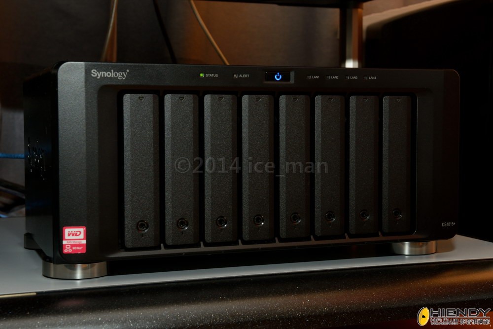

560設有一個Ethernet的輸入端子,用家只須將府上的局部區域網絡(Local Area Network) 連接到560,就能將560變為一台DLNA相容的媒體播放器,用來播放家中網絡上儲存裝設備內的歌曲。以下會為各位介紹如何透過560經局部區域網絡串流播放NAS內所儲存的音樂檔案。今回將會以Synology 最新推出的DS1815+作為DLNA 相容的數碼媒體伺服器,將音樂檔串流至560進行D/A解碼。
播放前的準備:
在開始透過560以Ethernet輸入來播放音樂檔案前,須先於Synology的NAS安裝「DiskStation Manager (DSM)」軟體,再從「套件中心」安裝「Audio Station」及必須安裝「媒體伺服器」套件以取得完整功能,然後使用LAN線將560連接到府上的局部區域網絡,再設定 DiskStation 的媒體播放設定,必須管理和媒體播放相關的設定才能在560 播放音樂檔的內容,這些設定包括設定 DMA 選單語言及樣式來組織多媒體檔案,設定 DMA 選單語言為中文及預設樣式即可。之後於Android/Apple手機或平板電腦安裝「DS audio」,再於「DS audio」的Setting中Select player選擇「Audio renderer-152」(即560的dlna顯示名稱),這樣就能輕鬆使用NAS變成媒體伺服器透過局部區域網絡連接Soulution 560的Ethernet輸入來播放高質素的音樂。

Synology DS1815+ NAS
