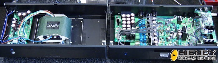

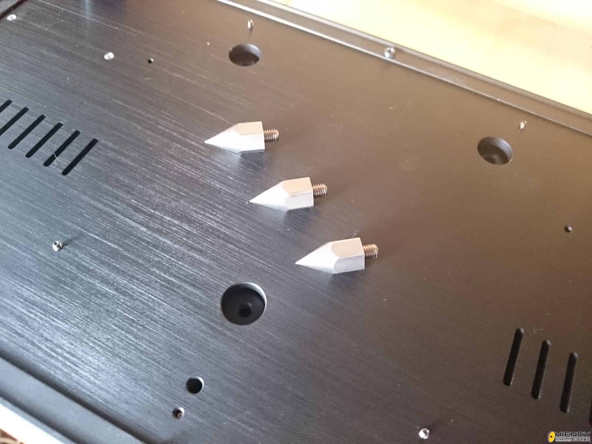

三件頭送到在下家中,開箱一看…Dac的sd2.0B兩件機殼略嫌單簿,製作見小廠氣息,和當年LHH系列的重型有頗大出入,老實説有點失望;再打開 ct1.0看,作為轉盤廠方果然更用料去強化機身,堅固多了;ct1.0內部更有用上CSR另一品牌Fundamental的高級前级放大器LA10所用 的”Minimum stress chassis” (最少張力底盤)和機殻退耦,而中央轉盤部更可直接用釘承起成為中央重心(此時需加option的balance weight bar), 多項設計見用心於機械强度和物理較聲。三件器材均比一般日式component窄及淺。
講完外表,到內涵了。先介紹CD轉盤的ct1.0;嚴格來說,ct1.0是一具數碼Player, 它具有USB B(1.0/2.0,兼容32~192Khz取樣率)輸入,可作為DDC(digital/digital Converter), 用家若配搭沒有USB input的DAC 便可從ct1.0的同軸輸出取得高清數碼訊號。而輸出的同軸1端子更是CD direct輸出(16bit/44Khz,旁路了USB,clock, 直接輸出來自轉盤的數碼流),反映Soul note是很重視CD重播,而今次報告也以CD表現為主。
至於sd2.0B, 相對它令人有保留的外表,內涵豐富多了…
首先拿起sd2.0B的Power supply機箱…7.8kg咁重手的原因來自中置一隻大R core牛…竟然是400VA容量!加上不少的細薄膜高速電容,構成這是150W x 2的後級也足夠的供電!除了Soul Note, 十萬元以下的CD機只有在我家服役的Densen B440+採用較接近的300VA環牛供電(其實Densen和Soul Note很多理念也相同,例如大家也是用無負回輸的輸出電路,追求快速直接的聲音)超容量的供電對敏感的數碼器材準確穩定很重要,也補償多組穩壓造成任何 遲滯,是快速强力聲音的基石。

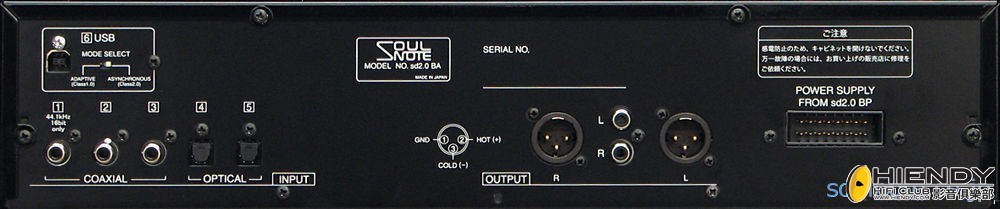

DAC方面,用上可對應24bit/192KHz,Burr Brown的
PCM1792A x 2 作差動平衡輸出;或者各位會覺得本機仍未有對應DSD輸入有所遺憾,但Soul Note這三件頭的真正意義在重播16/44的CD…;sd2.0B的同軸輸入端子1是專接收16/44的數碼流,具有專用的接收晶片,記憶緩衝及時鐘, 將最準確的CD訊號向DAC的PCM1792A輸出。倒轉講,又有沒有兼容DSD的解碼器有如此照顧最大路的訊源CD?
sd2.0B共有六組數碼輸入(三組同軸,兩組Toslink, 一個USB), 每組輸入工作時其它無關的filter, usb接收等線路的電源會關閉(一般解碼器是持續供電),除了令其它元件的工作干擾解除,也避免輸入環路上的天綫效應的雜訊。另外,sd2.0B的 display, 為避免LED對電路造成干擾,只會在有訊號輸入後,把取樣率顯示4秒,之後就關閉。
