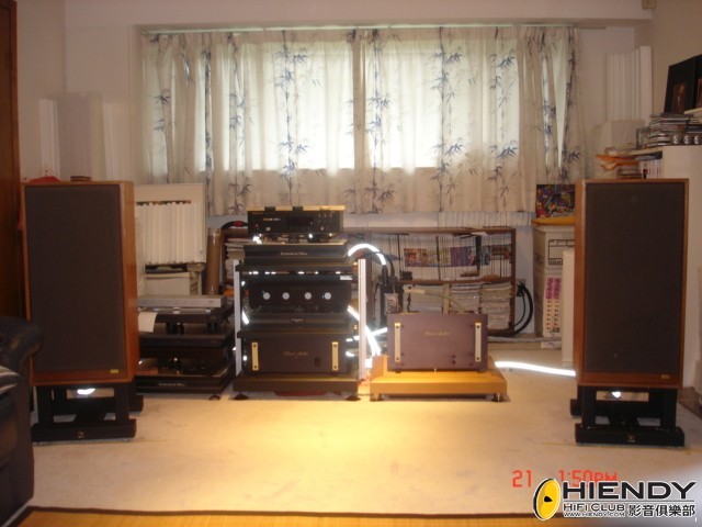

三年前搬到125尺房, 10尺8寸長x11尺8寸闊x8尺高. 喇叭面到前牆4尺半, 喇叭中央點到喇叭中央點 81寸(6尺9寸).,喇叭中央點到耳朵81寸.
這是舊相, CD盤現用A.A Drive 1 和Thorens 唱盤。 因現在房太亂, 不post 出來喇。

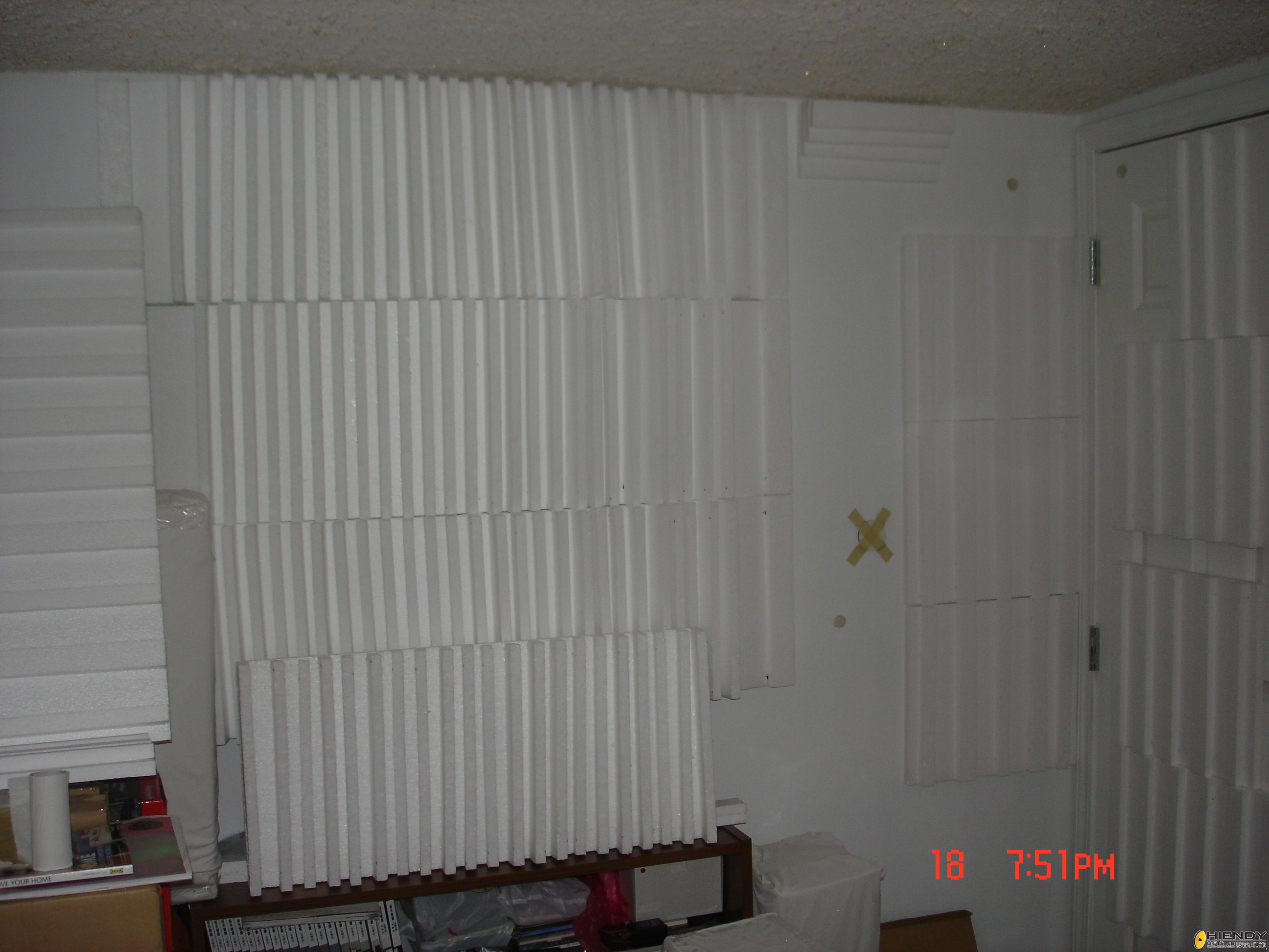

DIY polyfoam diffusers
放頭後面的有整點弧形
有點用,但對低音無能為力。
back wall
back wall

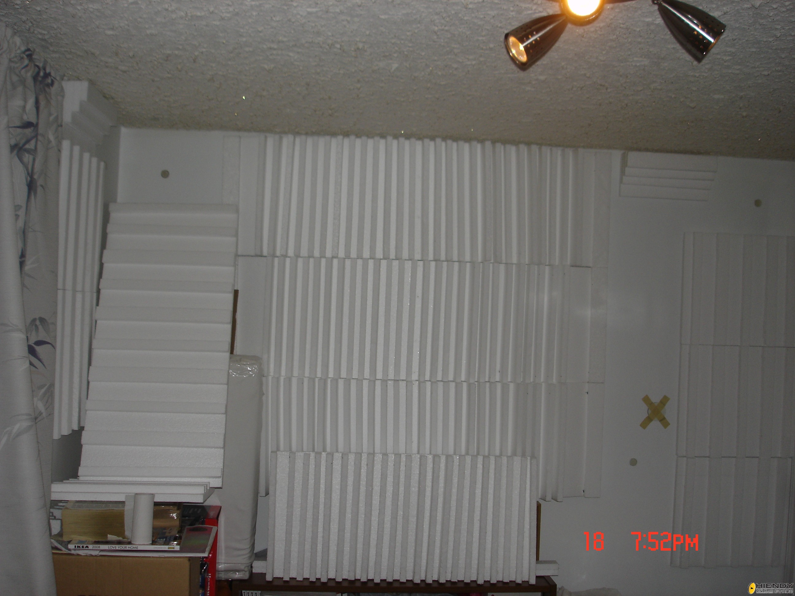

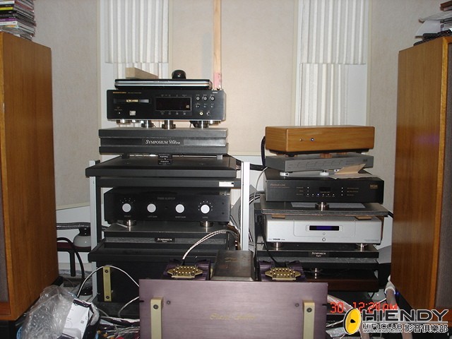

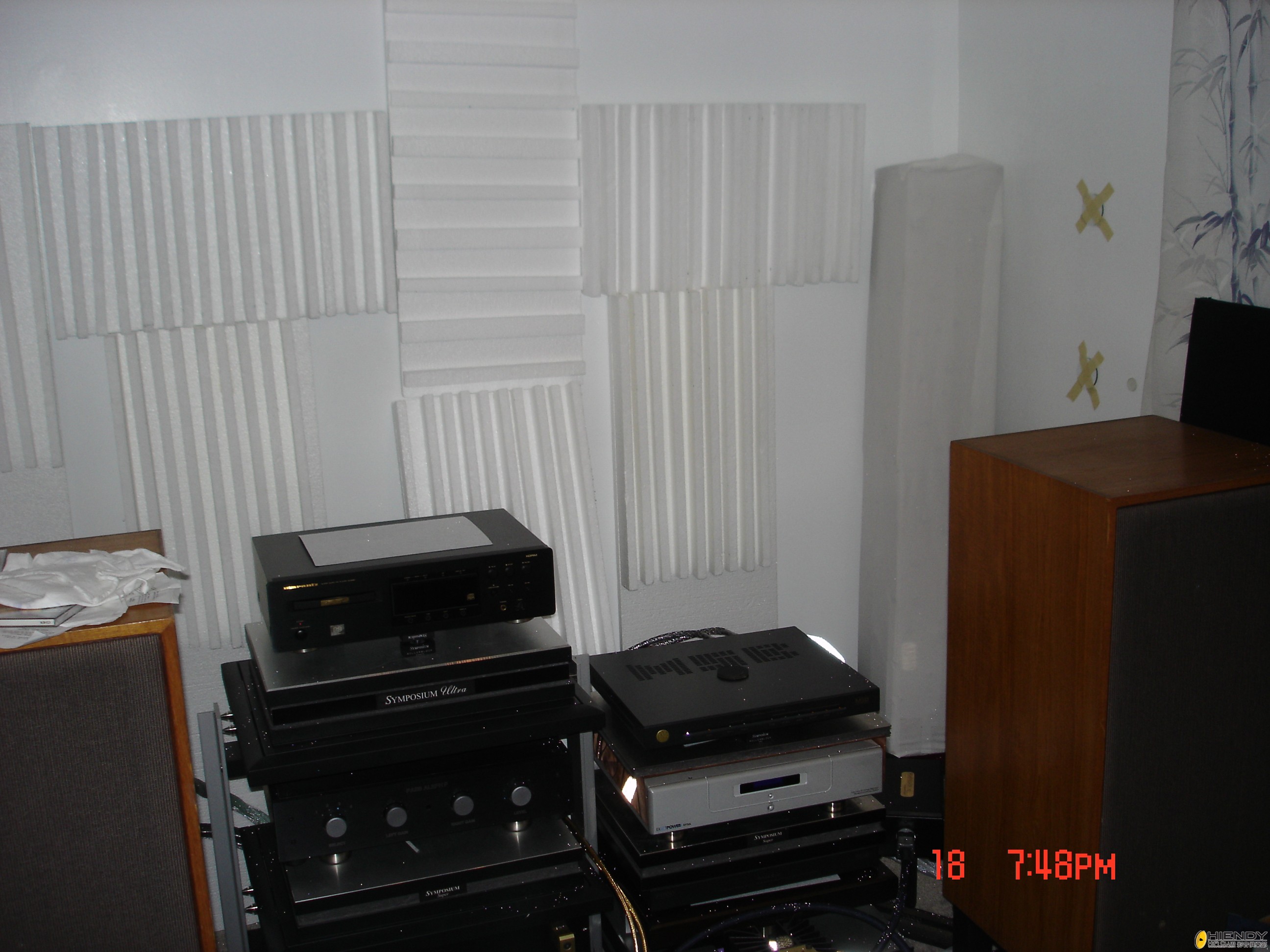

本帖最後由 eds60 於 2015-5-12 13:38 編輯

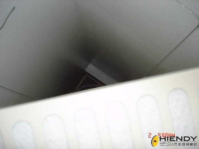

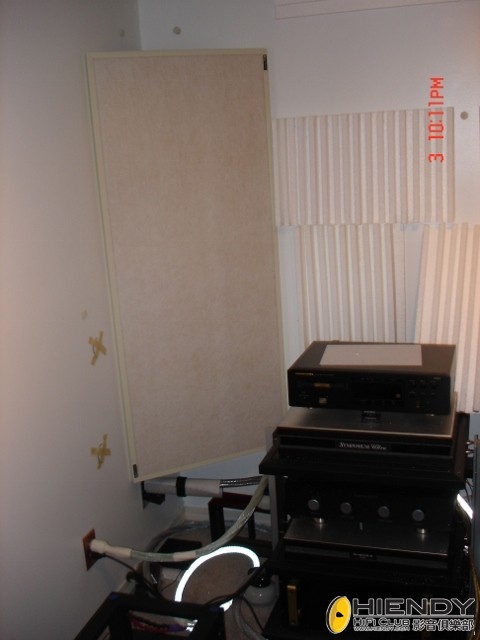

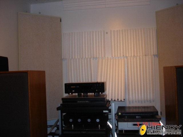

我有個朋友用一個牌子叫Echo Buster。雖然效果不錯, 但對低音冇乜效。 我借了他一塊平價的叫Primacoustic 的吸音板回家試。 通常這些產品都是4尺x2尺 或2尺x2尺。
用一塊已令到高音暗晒,聲死死實實。 對低音完全冇用。那些海綿都是這樣,如Auralex那些海綿。
最後決定買二塊貴D嘅Realtraps Mondo traps 放前角。
因睇Review 和網站裏的解釋信他一次。
牆角是註波最嚴重的地方。
從上面拍的, 設計後面留空位有助吸低音。上下留位俾低音入去。
有料到,低音乾淨少少, 高音清咗。正如website 話吸音是不會太多,因Realtraps 是吸全頻。 不像海綿只吸高音。
