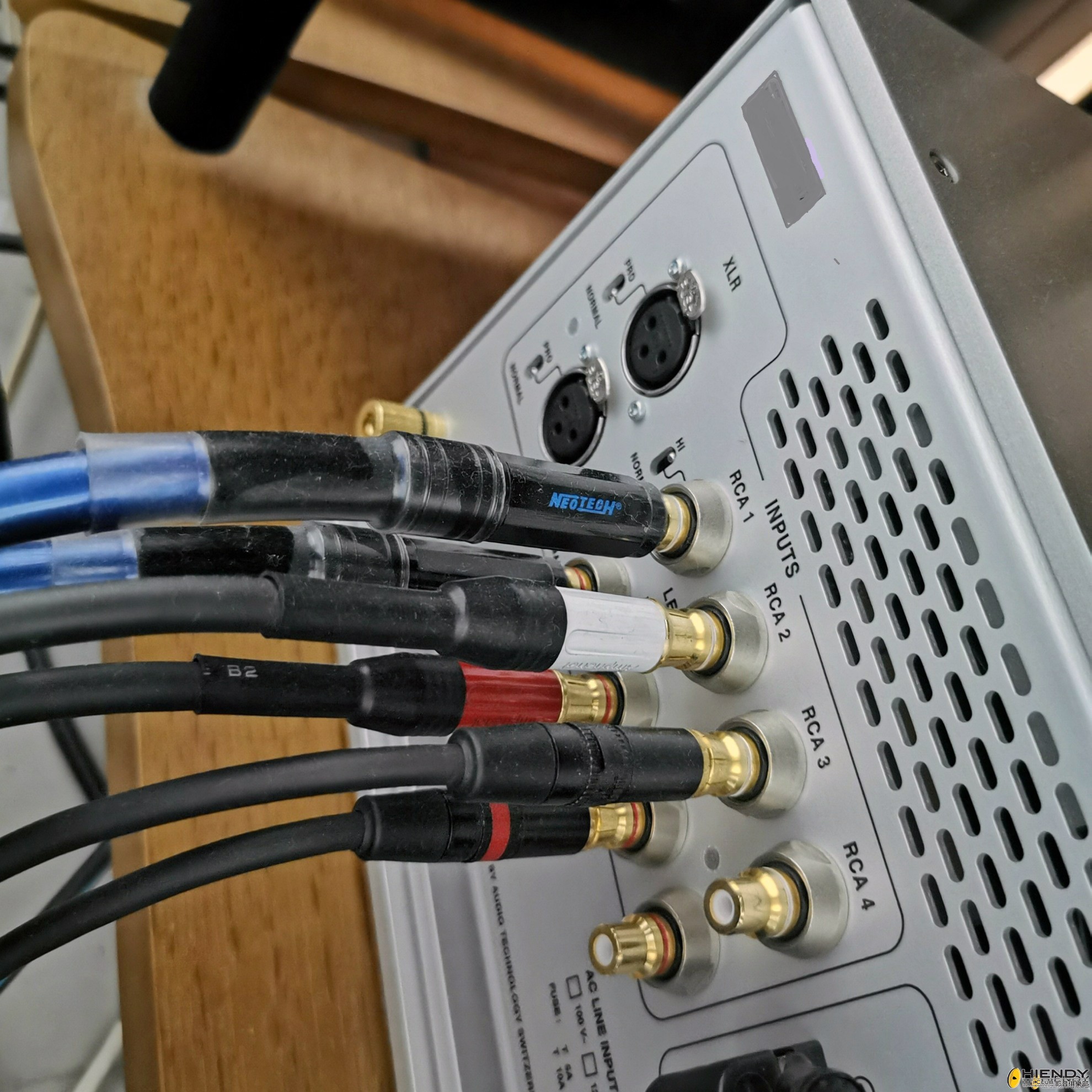

Classic Int 為全平衡設計,提供一組 XLR 及四組RCA 輸入,XLR 及 RCA 1 輸入可以作靈敏度調校,許多人以為是Gain 的調校,其實不太正確,此作用是Classic Int 調節靈敏度去對應訊源的輸出電平, XLR 有2V 或 10V 選擇, RCA 1 為 2V 及 3V , RCA 2-4 一律為 2V, 我試過phono amp 接入2V 輸入,整套系統變得暗淡無光,音場收窄,直至轉到3V 輸入才回復正常,所以一開聲聲音怪異不用怕,慢慢試每個靈敏度的效果就成。
