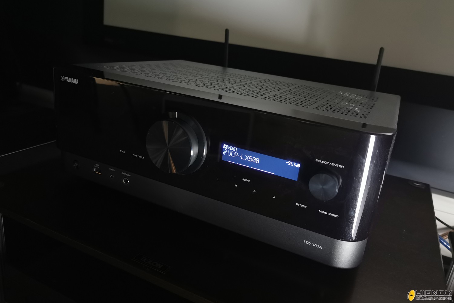

 來到俱樂部的RX-V6A已經不是新機,相信已有不少媒體行家測試過,所以百事佬不再需要浪費時間煲機等進入狀態先作測試,Good!開箱將RX-V6A放到影音架上先欣賞一下他的全新面貌,說真的!正如通利高層所講「簡約」,黑色亮麗上大半層加上圓邊面板非常高級,中間一個大大圓型音量旋鈕,右邊比較細小的是選擇旋鈕,兩者之間是一個細小嘅顯示屏,顯示內容相對地比以往機種少,只有輸入訊源、音場以及音量大小等,顯示屏下面是一排輕觸式的操控按鈕,樣貌相當討好,只是如此等亮麗的面板拍攝時增加不少難度。
顯示屏比過往機種細小,顯示內容也相對地少

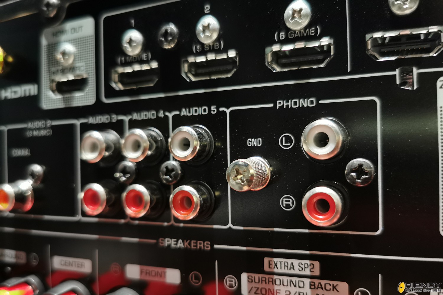

反轉機背,作為入門用家最關心當然是兼容性。RX-V6A擁有7入1出HDMI端子,可以支援最新 8K/60p、4K/120p 及 HDR10+、Dolby Vision、HLG 影像 pass-through等,並支援 eARC,可將電視播放的音頻透過本機作環繞聲演繹,大大增加看電視或欣賞Netflix和Apple TV電影時的樂趣。AUDIO輸入設有六組,當中包括光纖、同軸及唱盤,照顧到大部份的音頻輸入。作為21世紀的現代化產物,RX-V6A當然支援網絡及音樂串流功能,除了 AirPlay 2 之外,也支援 Spotify、TIDAL 及自家 MusicCast 多房間音樂串流系統。雖然RX-V6A只是入門機種,不過他可以同時支援兩個超低音輸出,對於低音狂的百事佬,實在感到興奮。

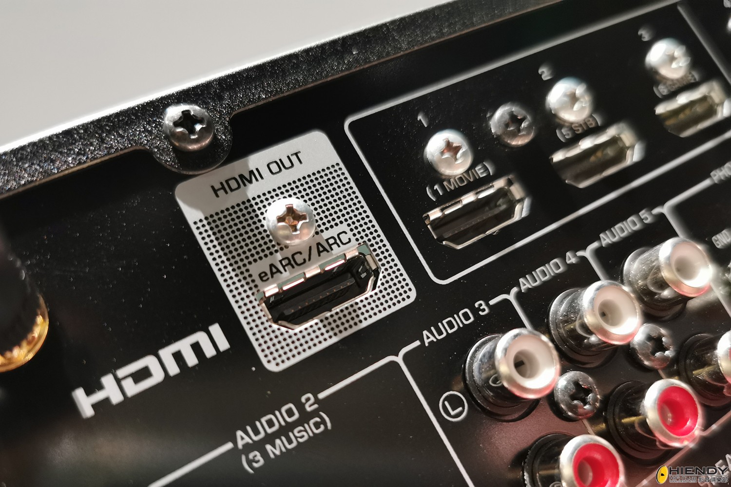

HDMI OUT附有eARC/ARC功能
7組HDMI肯定足夠入門用家使用,當中三組支援 8K 影像輸入及 pass-through
兩聲道輸入連唱盤共有六組之多

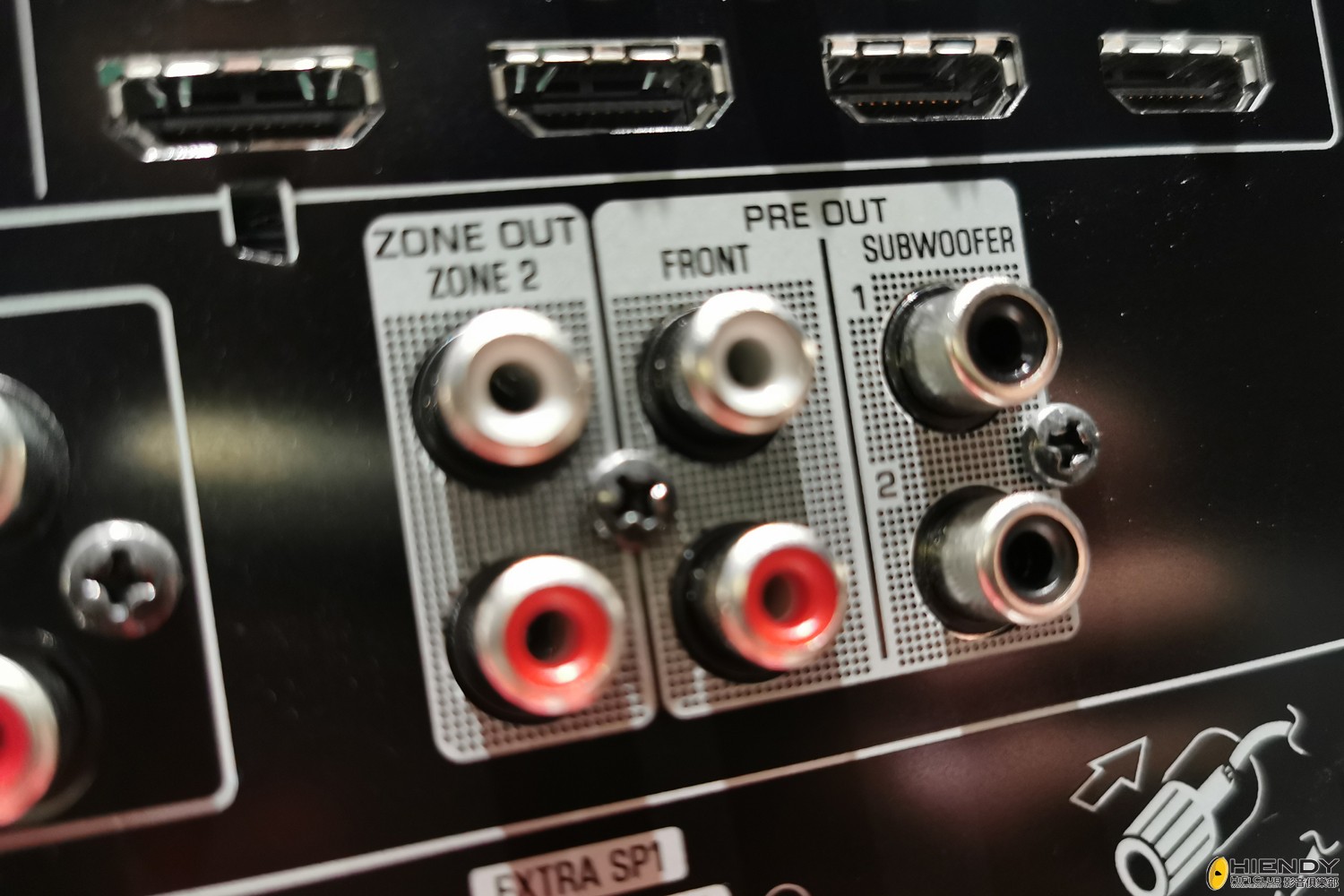

設有兩個超低音輸出,對於低音狂是個喜訊

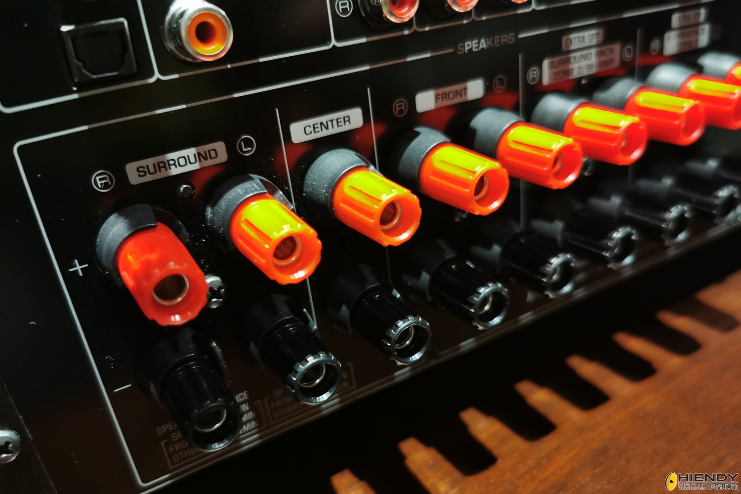

設有9組喇叭輸出,方便用家不需要接駁ZONE2或ZONE3時再駁喇叭線

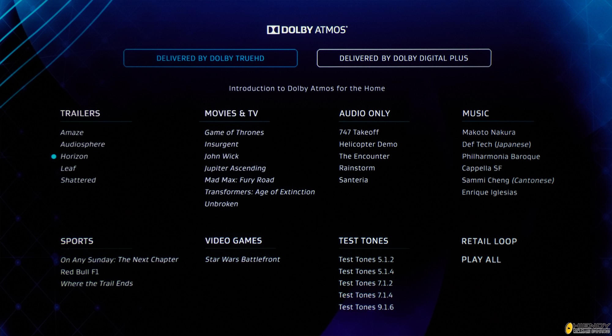

透過Yamaha的 YPAO- R.S.C.反射聲音控制功能測出結果之後,百事佬利用Dolby Atmos測試碟試聽後進行了以下微調(調校數據只是根據俱樂部聆聽環境和器材而定):

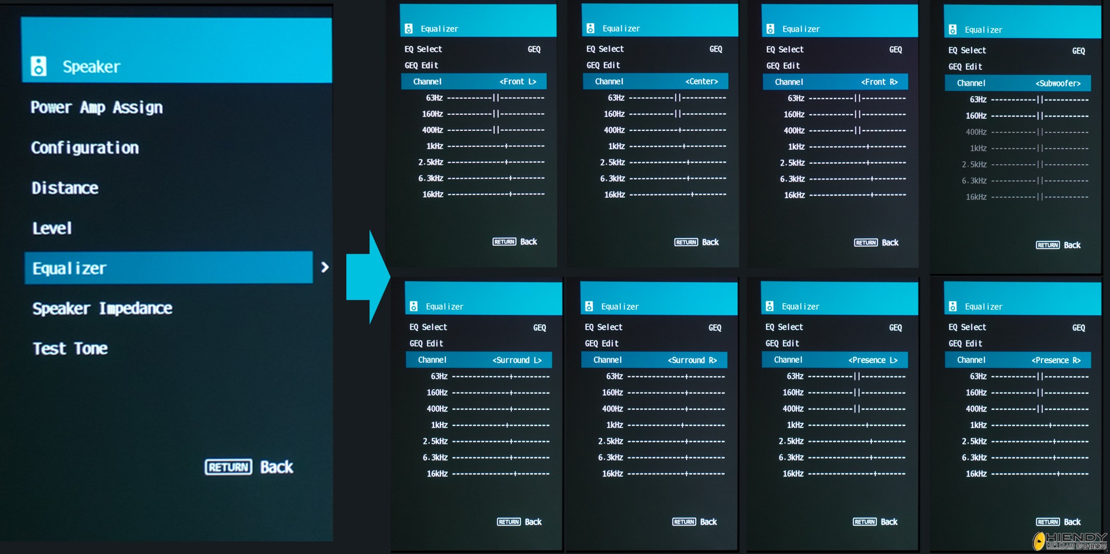

以此部份微調人聲EQ
以此部份微調前後置連貫性
以此部份微調前置、後置和天空聲道連貫性
以此部份微調DSP Level

將所有喇叭設定為”Small”,Layout設為”Overhead”
由於Sensa Sound喇叭單元不大,而俱樂部有兩隻超低音喇叭,將前及中置Crossover設為80Hz,後置及天空喇叭設為90Hz,可減輕主聲道負擔。Distance方面,一般經自動校正功能之後都能測出準確距離,但多數情況下超低音(Subwoofer)都會比實際距離遠,這是因為房間反射所致,用家可以和實際距離對比一下,聽聽那一個設定比較準確到皇帝位,那就選擇這個便可以了。
百事佬會用試機碟之片段實聽一下,之後再微調各聲道,一般而言都會將後、後中及天空聲道加大音壓來增加連貫性。
Equalizer由於是入門級別,沒有PEQ作多方面調整,不過仍可以就選定的頻段中改變聲音來加強聲音連貫和質感。
Tone Control可一併將所有喇叭調整高及低音。

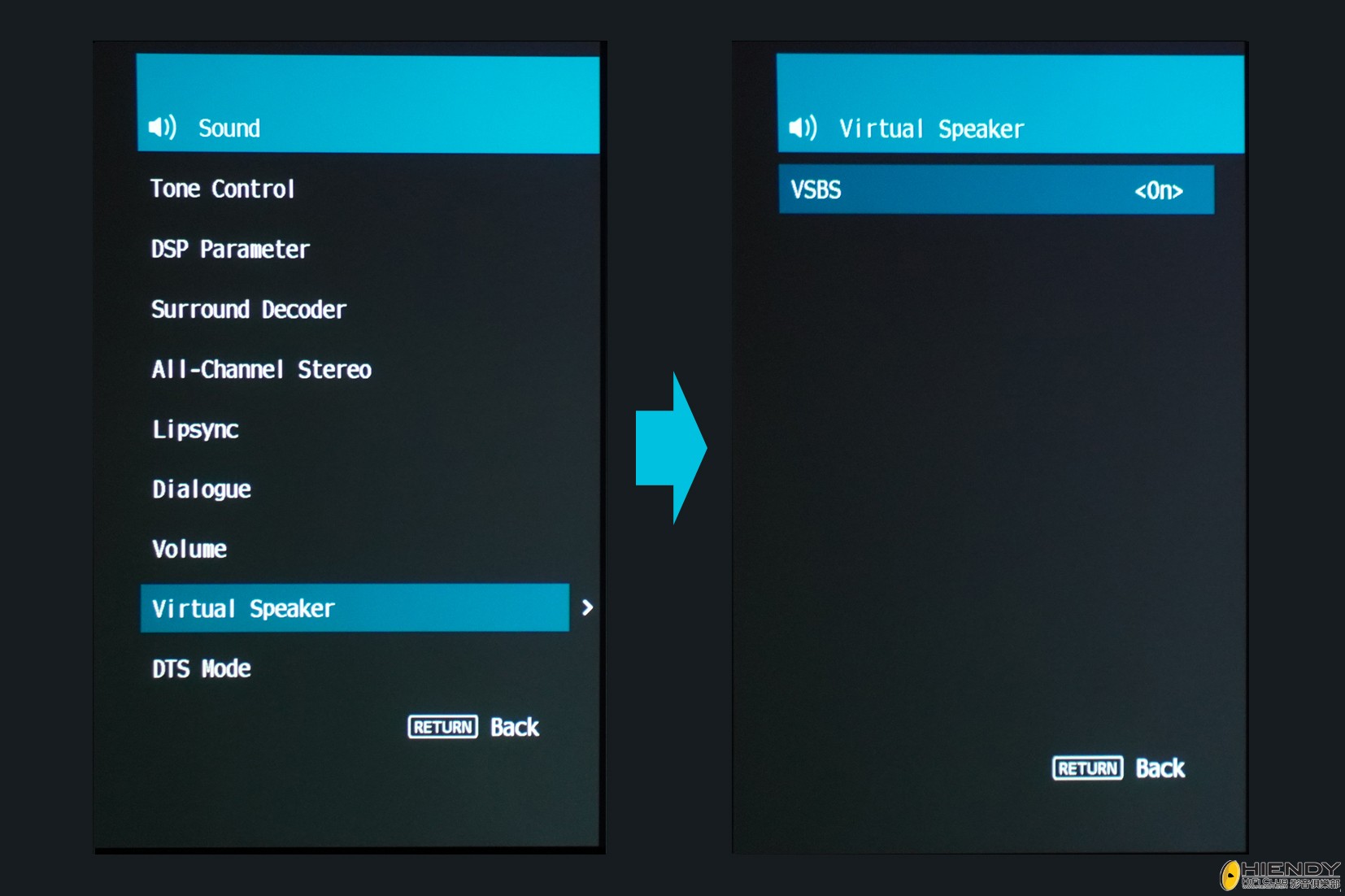

如沒有天空聲道喇叭,可以透過Virtual Speaker來模擬天空聲道,從而加強電影效果。

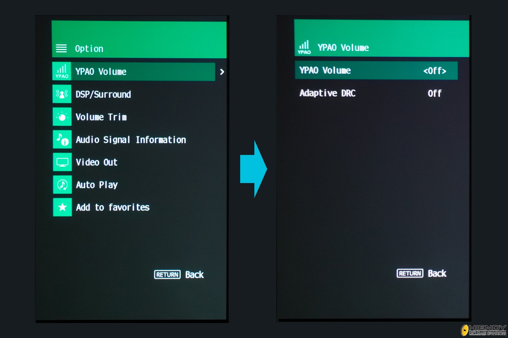

除非用家是在夜間觀看電影,否則不要將YPAO Volume設為"On"。

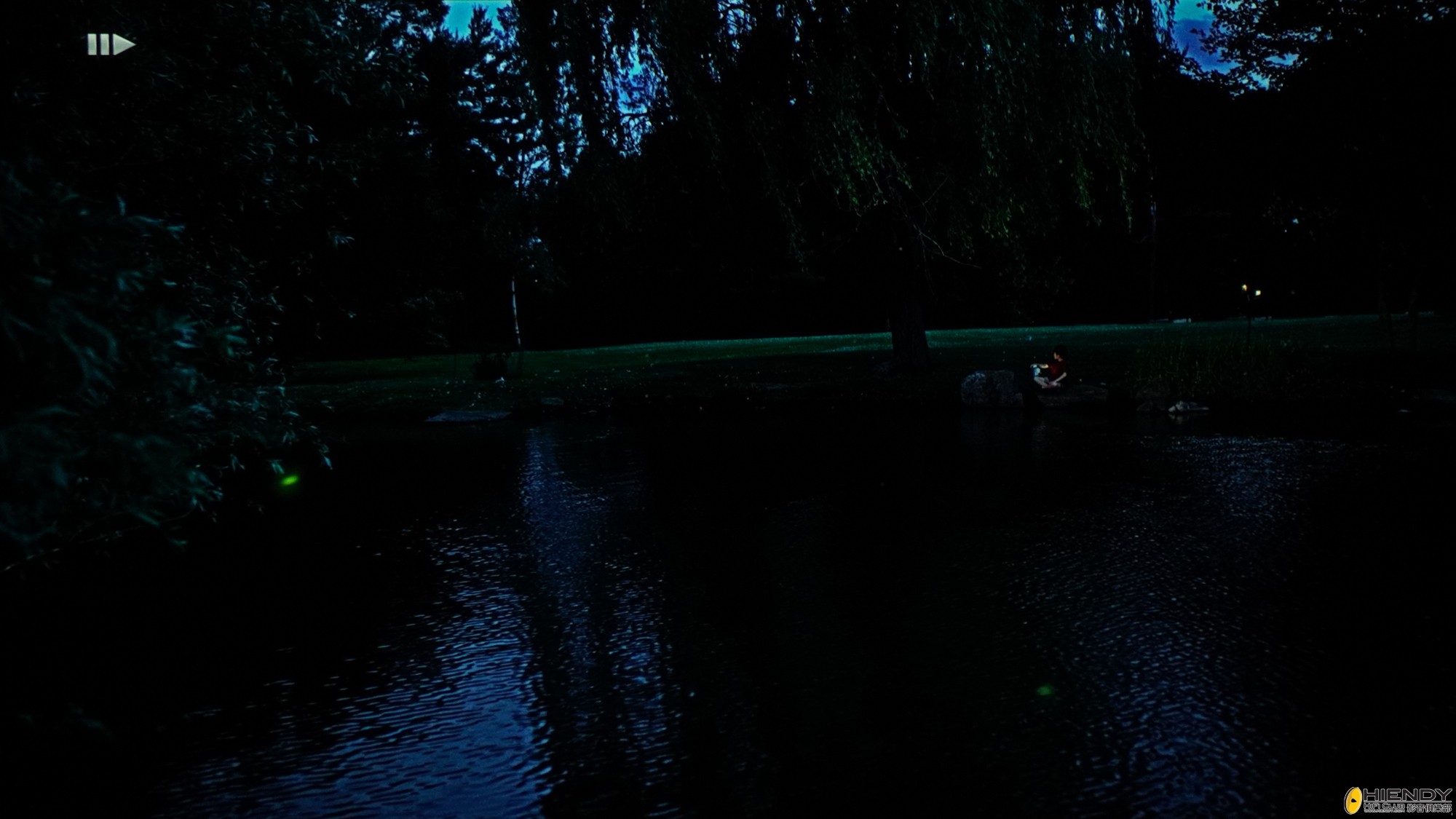

測試用了兩張4K碟,包括TENET天能和Bohemian Rhapsody波希米亞狂想曲

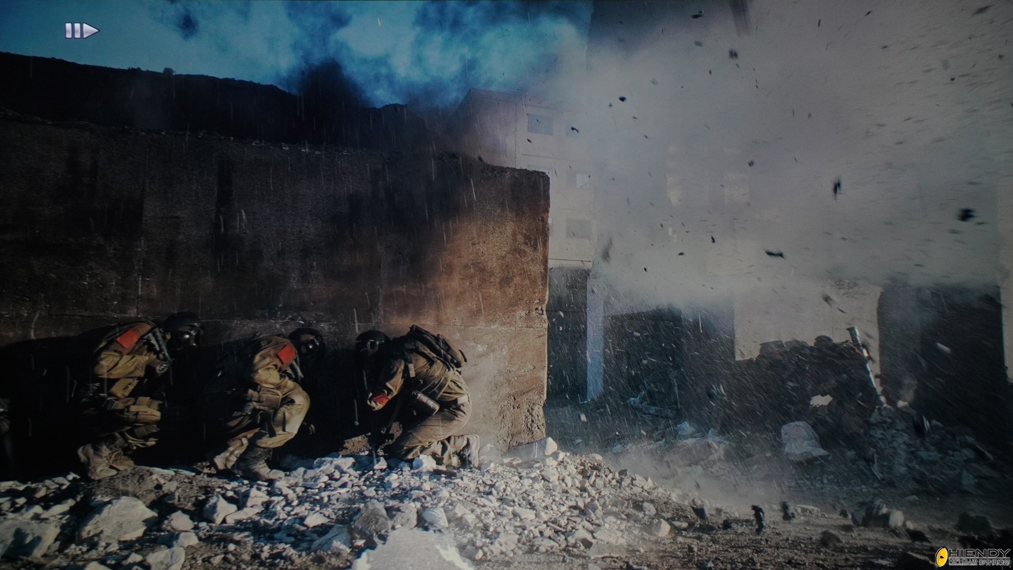

利用RX-V6A的Sci-fi DSP音場處理,試爆只擁有dts-HD Master Audio的TENET天能,估不到竟幾乎填滿整個三百多尺的百事影院,大型運輸直升機在頭頂飛過雖未能像有四隻天空聲道般演繹出由後飛往前的準確位置,但都給予筆者足夠的包圍感。
子彈軌跡和速度感很好,動態很大,而且空間感十足
兩隻旗艦級超低音加起來果然利害,這一爆換轉在家居播放,相信管理員很快便按你的門鐘呢!
