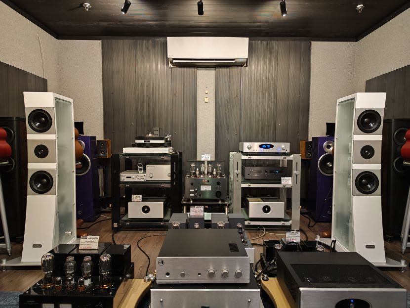

Floor已經到咗胆皇音響一個星期, 都係時候上去會一會佢.

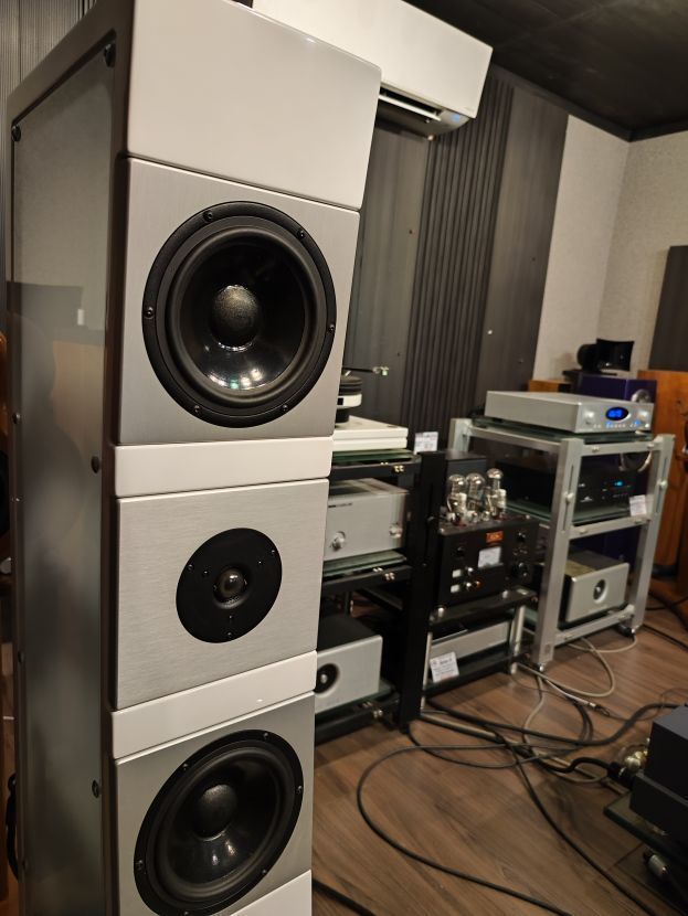

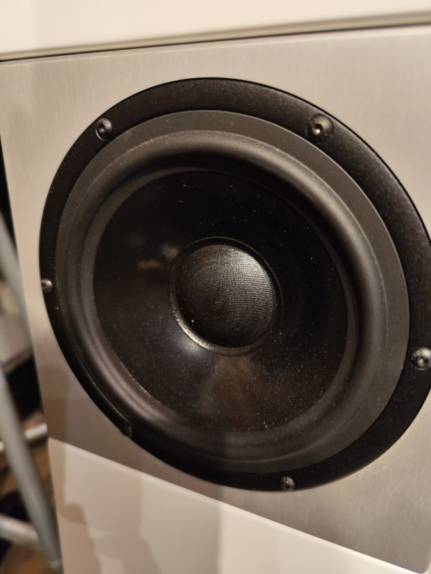

上到去望到佢真身, 唔算矮, 原來都有大約1.3米高, 高中低音呈啞鈴式配置, 坐响皇帝位高音單元剛好對正耳仔, 完美!

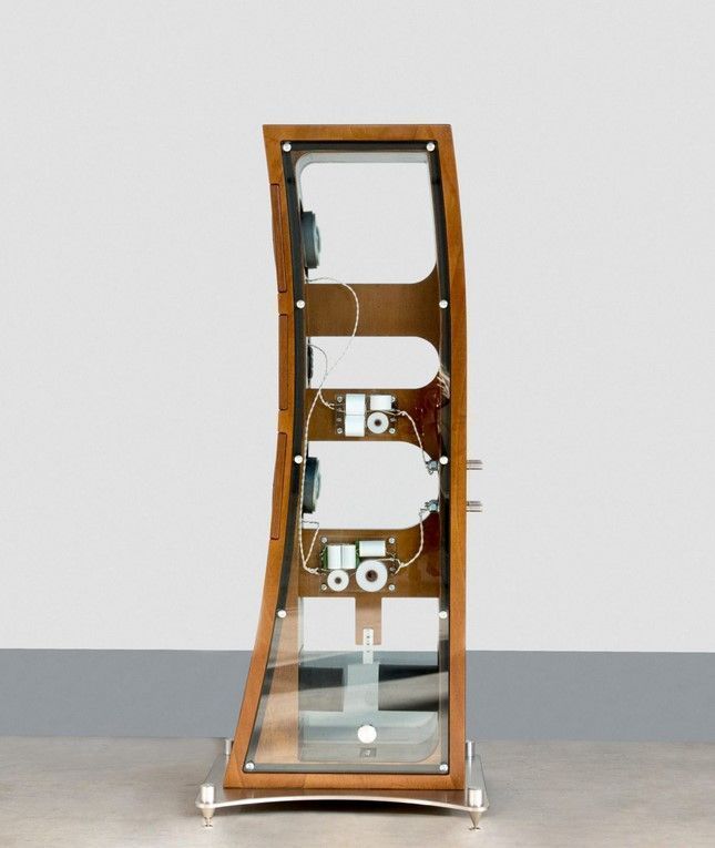

造功係一貫意大利喇叭嘅美態, 如果側板唔用磨砂式樣, 改為透明板, 望晒入面啲分音器, 咁就更加之正.

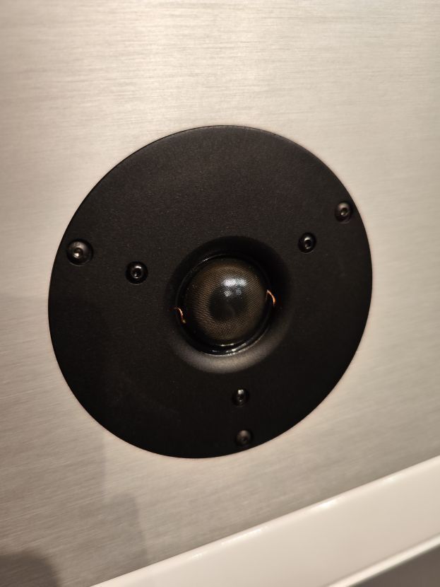

Floor係二路三單元設計, 行bi wire, 單元物料同strato一樣, 當然箱體容積就係兩碼子的事.
Floor靈敏度達91dB, Mark 哥用Rogue audio rp9 及stereo 100, 已經將佢推得貼貼服服, 不過喇叭仲係比較新, 低音應該可以再好一啲.

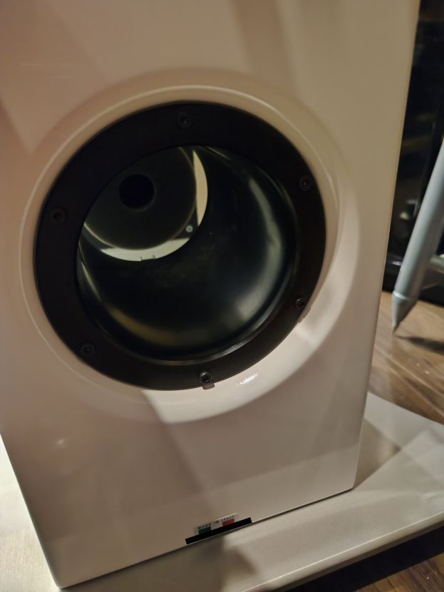

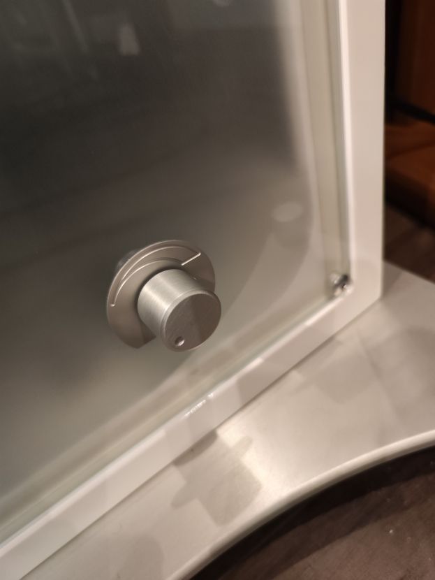

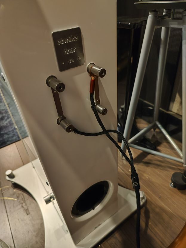

呢對喇叭最特別係可以調校低音反射孔嘅吸/出氣量, 甚至將佢變成密封箱, 呢個設計幾適合香港嘅家居環境.
最後講返對喇叭嘅聲音, 聽Jazz同古典真係好正, 高音嘅質感好好, 但係你要佢炸流行曲又一樣掂, 雜食玩家應該會好開心, 同strato比, 响氣勢上, 低音鬆容度都好好多, 而且對擴音機需求唔高, 要玩好佢一啲都唔難, 有興趣大家快啲去搵Mark哥試試佢喇.
