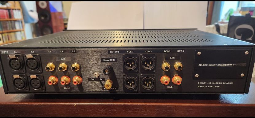

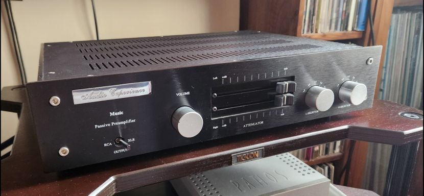

作為前级,它能接受單端RCA和XLR的訊號線輸入和輸出,更能在以XLR輸出時提供最大5.3dB增益(RCA是1.7dB);這是拜其內置四隻日製Hisamoto輸入及輸出牛作交連並在輸出级作升壓(像MC唱頭的升壓牛),使到即使是沒有有源電路下也能有限度提升訊號,仍兼具無源純淨的中介角色。
而控制增益方面,不要小看這5.3dB幅度, 每1dB的变化都對整個音效有影響,尤其配合的後级增益,輸入訊號的電壓; YS Audio 不惜工本用上英國Penny&Giles的無级進Fader(每件零售大約千元)作gain control,
更顯製作上的嚴謹。
另外Music前级在機背有一接地線的打掣,能進一步在接地調聲,稍後在試聽環節再講解。

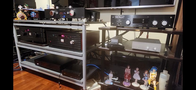

測試器材:
CD Transport : AA Drive 2
Network Transport: Auralic Aries S1
DAC: Soulnote D2
後级: Soulnote A3(bypass控音輸入)
喇叭: Spendor D7
線材:主要是CFM Rhythm,  Songbird糸列+Rhythm 地線總龍
由於原本A3是合併機,要在DAC和A3間加上Music 無源前级,首要Click了A3機背上XLR輸入Bypass音控,变成增益是22dB的正常後级;接駁方面,由DAC 去前级用一對Songbird Rca,而前级輸出就用一對XLR的Rhythm 去後级。

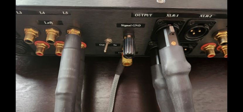

Set up好,就補充返前述的地線玩法。所謂無源前级,本身其實也是一件導体,用接地導走雜訊是立竿見影,效果是音場立即更高企3D;而Music更別出心裁,在grounding有設一打掣(上寫out/to兩選);向YS audio Nelson兄請教後,得知那是選擇地和訊號的地是直接連接定係經電容電阻連.
TO是經電容電阻連.
OUT是直接連接
試聽下,用”TO”時音象會較實在,具體形容是人聲會厚少少,小提琴弦聲質感會突出些;而打掣去”OUT”,相對質感是虚了一丁点,但音象整體會更飄逸,我反而更喜歡”OUT”mode, 尤其播演唱會,管弦樂羣奏。

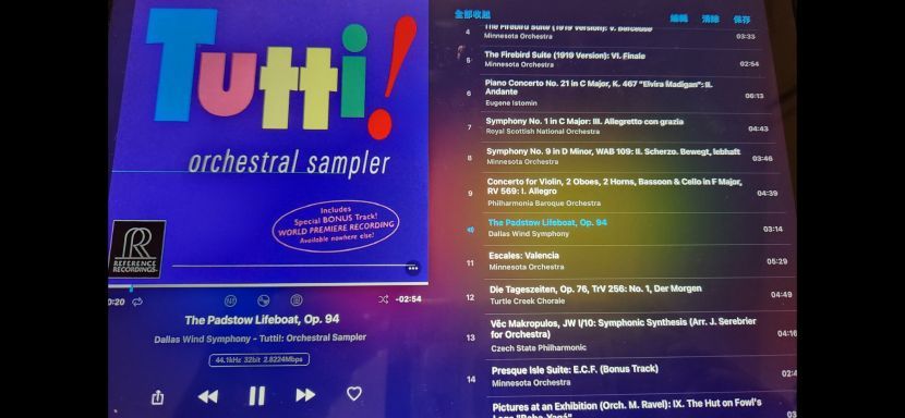

再試爆棚的RR Tutti!(Tidal 16/44)。Bruckner第九交響曲選段:這時推盡返5.3dB增益,莊嚴的布魯克拿爆棚完全無壓抑,稍laid back的音場令音樂層次有序;再試The Padstow Lifeboat., 令人愈開愈大聲,不是不夠動態,是那份爆棚的過瘾!
