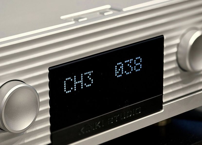

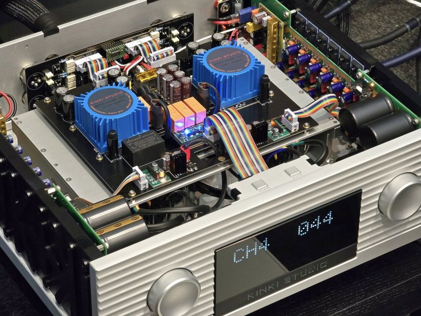

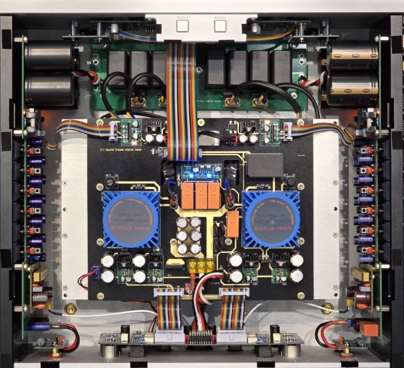

Kinki Studio 的 Dazzle (炫)
是一款旗艦級大功率合併式擴音機,定價約為 HK$49,800 (DE 版)。它結合了品牌旗下 P27 前級與 B7 雙獨立後級的技術精髓,定位於追求高性價比(越級挑戰歐美 10-15 萬級別產品)的發燒玩家。
Dazzle DE (Deluxe Edition) 特別版升級重點
相較於標準版 (STD),DE 版本在細節與用料上進行了多項針對性優化:
關鍵零件精度:提升核心電子元件的匹配精度。
發燒級用料:更換為音響級焊錫、內部電源及輸出線材。
高級端子:電源插座升級為 Furutech FI-06 NCF;喇叭接線柱採用純銅碳纖鍍金端子。
純後級模式:設有專用的 RCA Bypass 輸入,可繞過前級電路作為純後級使用。
核心技術規格
輸出功率:每聲道 300W (8Ω) / 560W (4Ω),能提供高達 30A 的大電流輸出,足以驅動多數難推的大型座地喇叭。
供電系統:採用兩顆各 800VA 的音頻專用環形變壓器,為左右聲道獨立供電。
放大電路:後級左右各採用 12 顆精配 Exicon MOSFET 晶體管;前級採用獨立電壓伺服結構與 3U 沉金 PCB。
導震結構:沿用旗艦系列的「懸浮式導震結構」,將機箱與底座分離以排出有害震動。
機身重量:達 33 公斤,內部結構極其厚實。

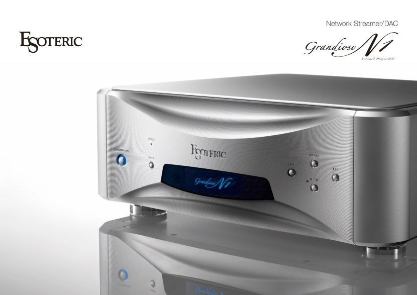

Esoteric Grandioso N1
是日本頂級音響品牌 Esoteric 於 2025 年推出的旗艦級網路串流解碼器。它集成了品牌最頂尖的數位轉類比轉換(DAC)技術與最新一代的串流引擎,旨在將網路串流音質提升至與實體唱片(如 SACD)同等級的 Hi-End 水準。
核心技術特點
Master Sound Discrete DAC G2:搭載第二代全離散式解碼電路,捨棄市售 DAC 晶片,改以離散元件與 FPGA 架構實現 64-bit 高精度解析。
Network Engine G4:採用第四代網路引擎,配備大容量 RAM 與高速 CPU,並首次在該系列加入 SFP 光纖網路接口,能透過光纖傳輸徹底隔離網路電氣雜訊。
五組獨立線性電源:機內配置五個獨立的環形變壓器,分別為左右聲道 DAC、網路引擎、數位電路及微電腦控制電路供電,確保信號互不干擾。
Master Sound Discrete Clock:內植源自旗艦時鐘 G1X 的 OCXO 模組設計概念,提供極高精度的時基基準,並支援 10MHz 外接時脈同步。
硬體規格與支援:
音訊格式:支援原生 DSD 22.5MHz、PCM 768kHz 及 MQA 全解碼。
串流服務:支援 Roon Ready、Tidal、Qobuz、Spotify 及 ESOTERIC Sound Stream App 操作。
擴充性:具備兩組 DC 輸入端子,可連接外部電源供應器 Grandioso PS1 進行音質升級。

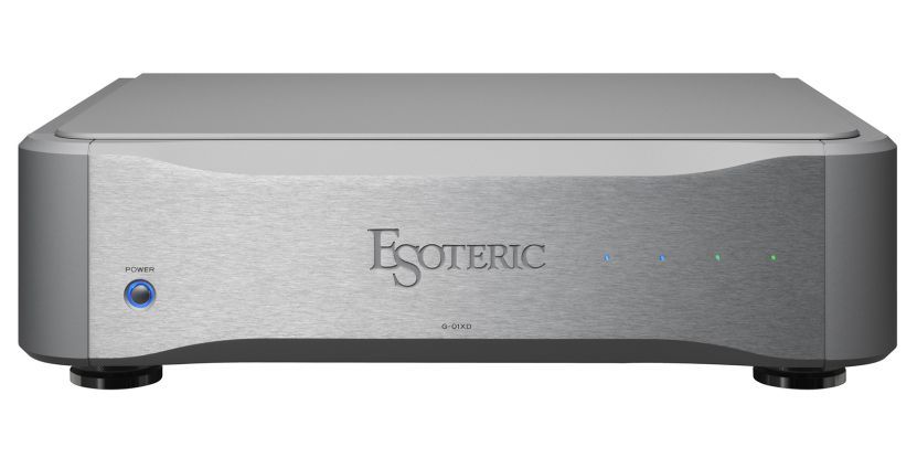

ESOTERIC G-01XD
是一款定位於次旗艦級別的高精度主時脈產生器(Master Clock Generator),於 2024 年 4 月正式上市。它繼承了旗艦 Grandioso G1X 的核心技術,是 ESOTERIC K-01/N-01 系列及其他支援 10MHz 輸入音響器材的最佳升級方案。
核心技術特點
Master Sound Discrete Clock: 搭載自家研發的 OCXO(恆溫控制晶體振盪器)模組。與一般市售模組不同,其振盪電路、緩衝放大器等均採用全分立元件設計,並使用原為旗艦 G1X 開發的大型 SC1 晶體振盪器。
Master Sound TC 溫控系統: 針對每一顆晶體的特性,透過專屬軟體與硬體進行 128 階多段式加熱控制,確保晶體在最佳溫度下穩定工作,同時減少電流開關帶來的干擾。
Esoteric-HCLD 緩衝電路: 源自 Grandioso C1X 前級的技術,擁有高達 180MHz 的寬頻響應,能精確傳輸 10MHz 的正弦波訊號。
四組獨立電源供電: 內部配備環形與 EI 變壓器,為振盪器、緩衝放大、加熱器及控制電路提供獨立供電,徹底隔絕相互干擾。
Adaptive Zero Ground: 每個輸出端子都支援「自適應零接地」模式,能讓接地電位保持在 0V,顯著降低時基誤差(Jitter)帶來的噪訊。
