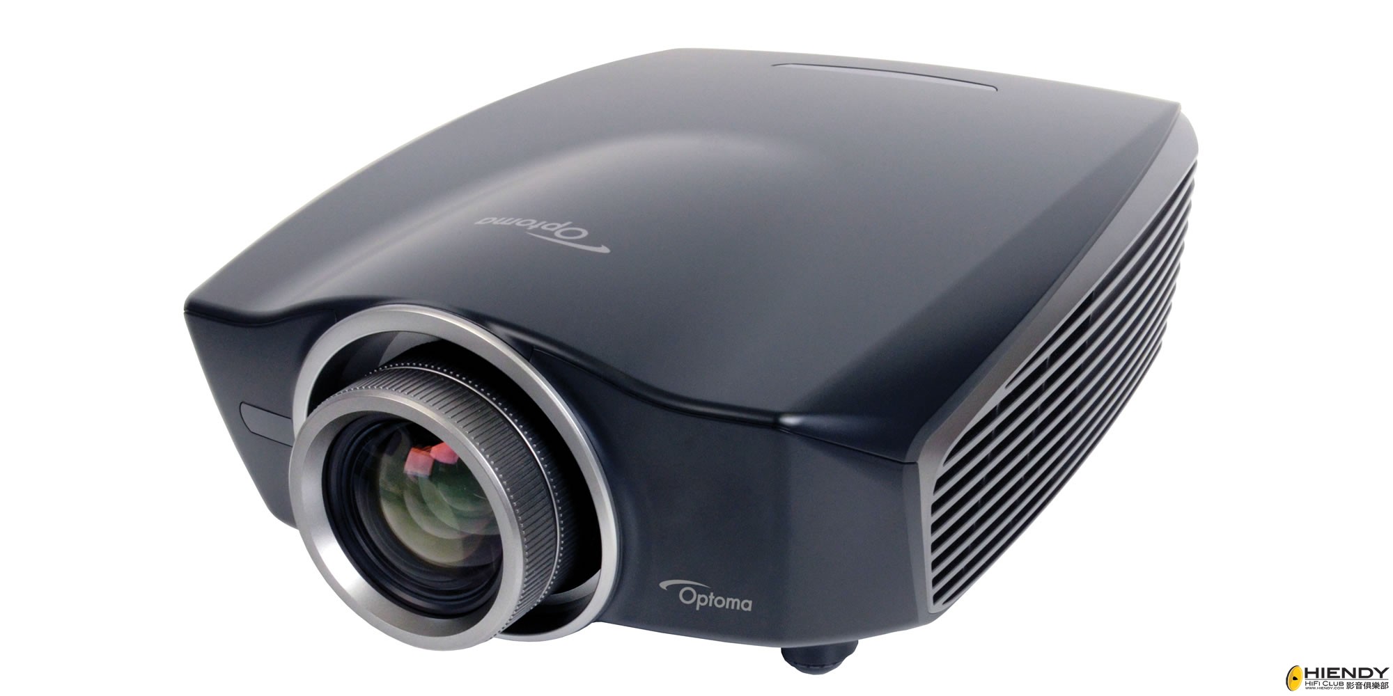

今次測試Optoma最新推出的 HD90 LED光源投影機,相信可以解决大部份發燒友們以上的煩惱。首先HD90這部投影機擁有短投功能,可以在2.7m-3.36m內投射100英吋的畫面,在相同距離下,絕對比市面上大部份的投影機投得更大畫面,加上內置len shifts (上大+/-60%, 左右+/-10%)功能,安裝上更加方便,非常適合香港家居環境。因為此機使用了LED作光源,取替了一般投影機使用的UHP燈泡,HD90的燈泡壽命可達20,000小時(廠方資料)。如果以每星期30小時用量來計算(玩PS3/Xbox加看電影合計),可以使用超過10年,真是驚人!
當然發燒友一定不會那麼容易滿足的,除了安裝和使用壽命的考慮以外,畫面質素更是其中的首要考慮因素!相信在主流3種投影機晶片技術中(LCD, DLP, LCos/SXRD),大部份網友都比較喜歡DLP(無論1-chip或3-chip)投出來的畫質,但對DLP技術有些少卻步,因為配備3-chip DLP的投影機價錢太貴又大部,而配備1-chip DLP的投影機又因為使用色輪容易產生「彩虹眼」 問題。但是同樣使用DLP晶片的Optoma HD90絕不會產生「彩虹眼」,因為它是採用獨立RGB LED光源來取代色輪作分色,不只解决了1-chip DLP困擾用家的「彩虹眼」問題,更保留了DLP獨有的畫質!

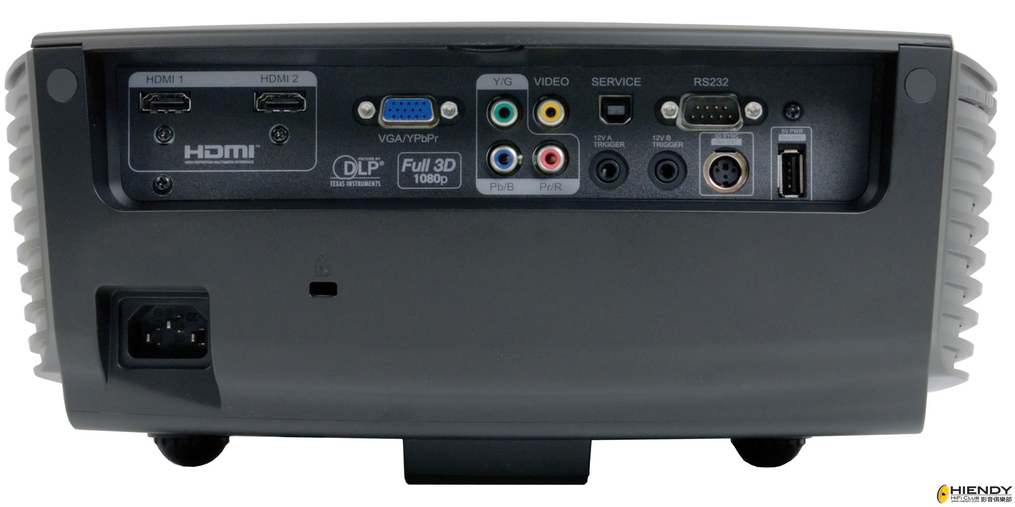

訊號輸入介面 : HDMI x2、VGA x1、AV x1、色差 x1

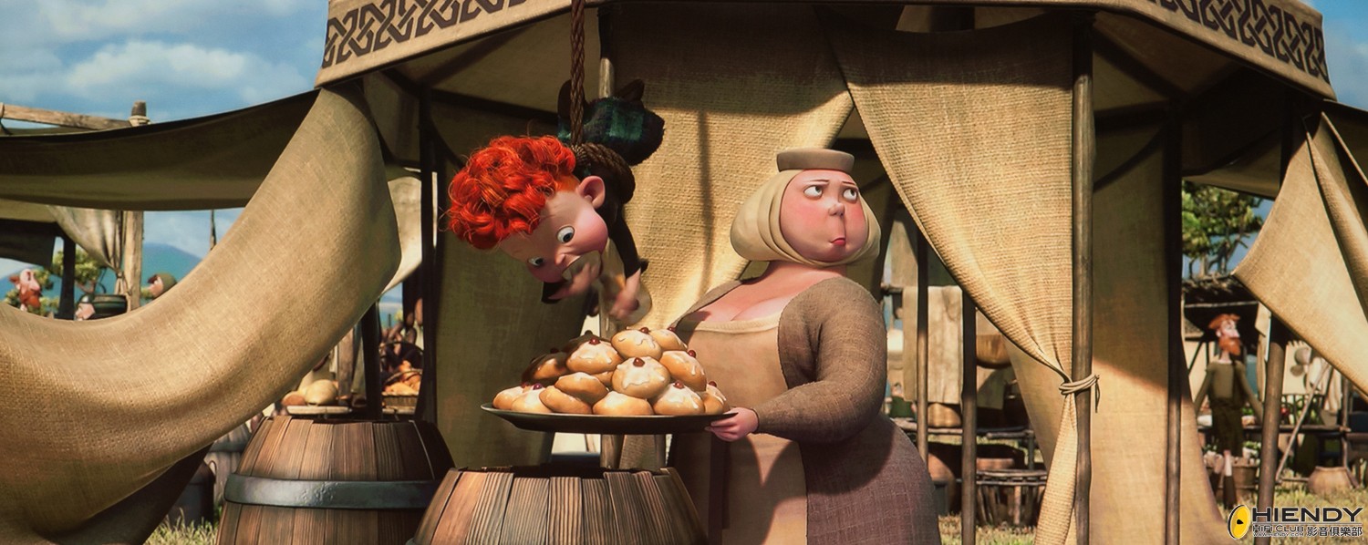

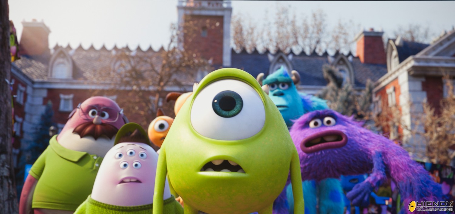

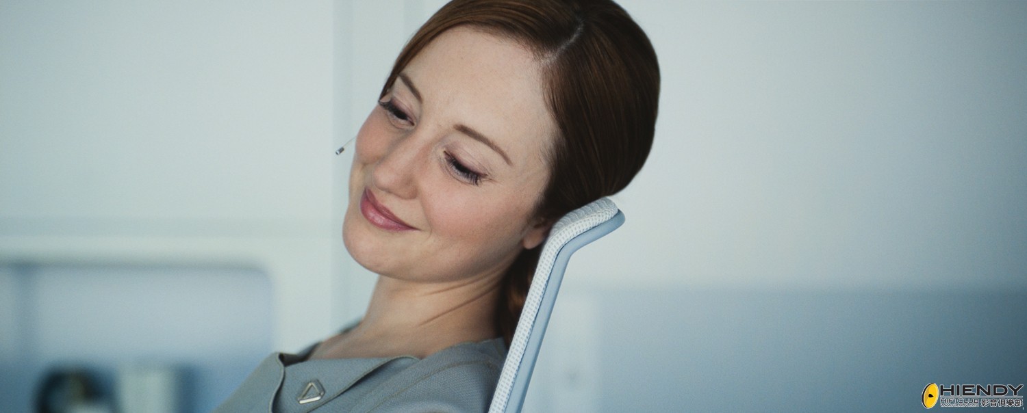

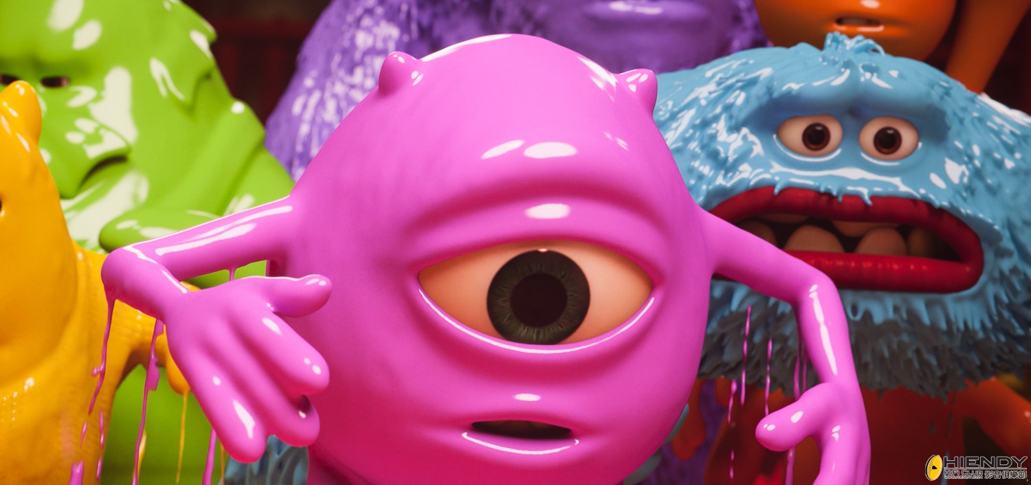

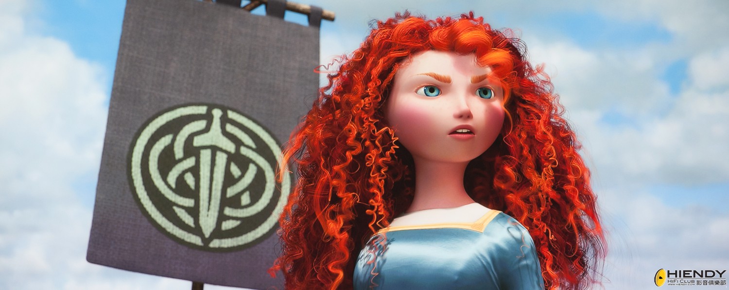

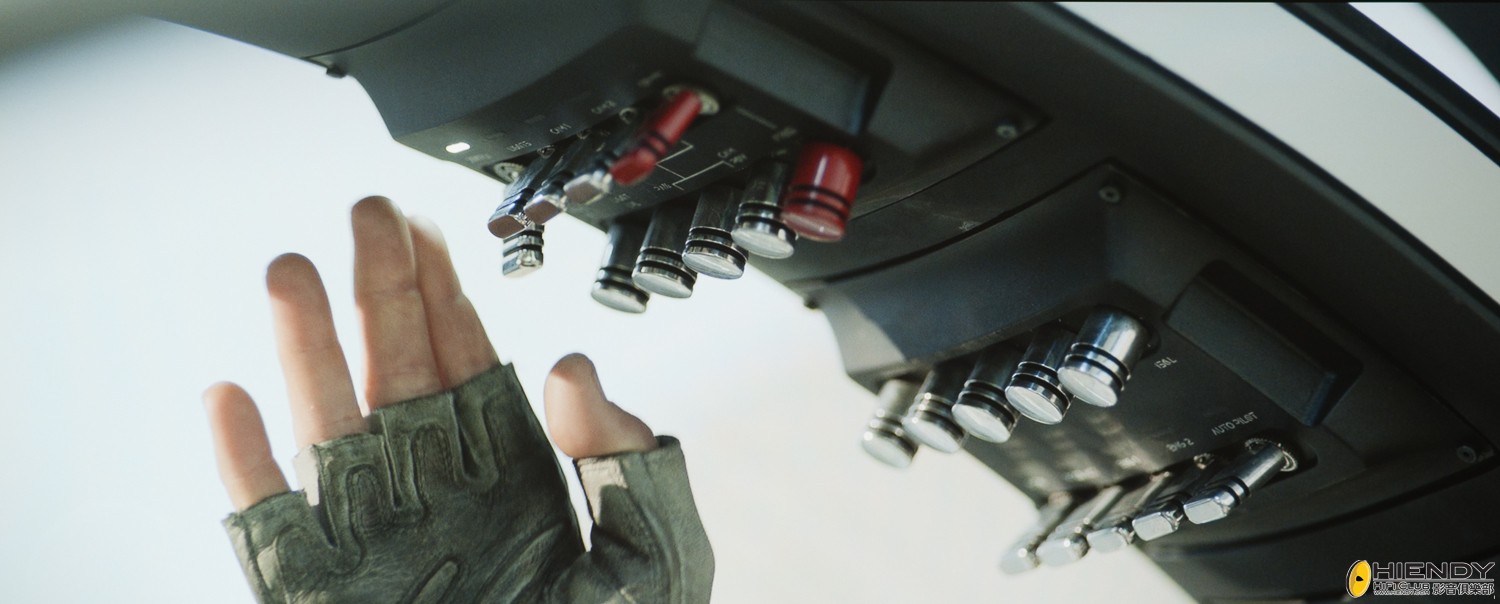

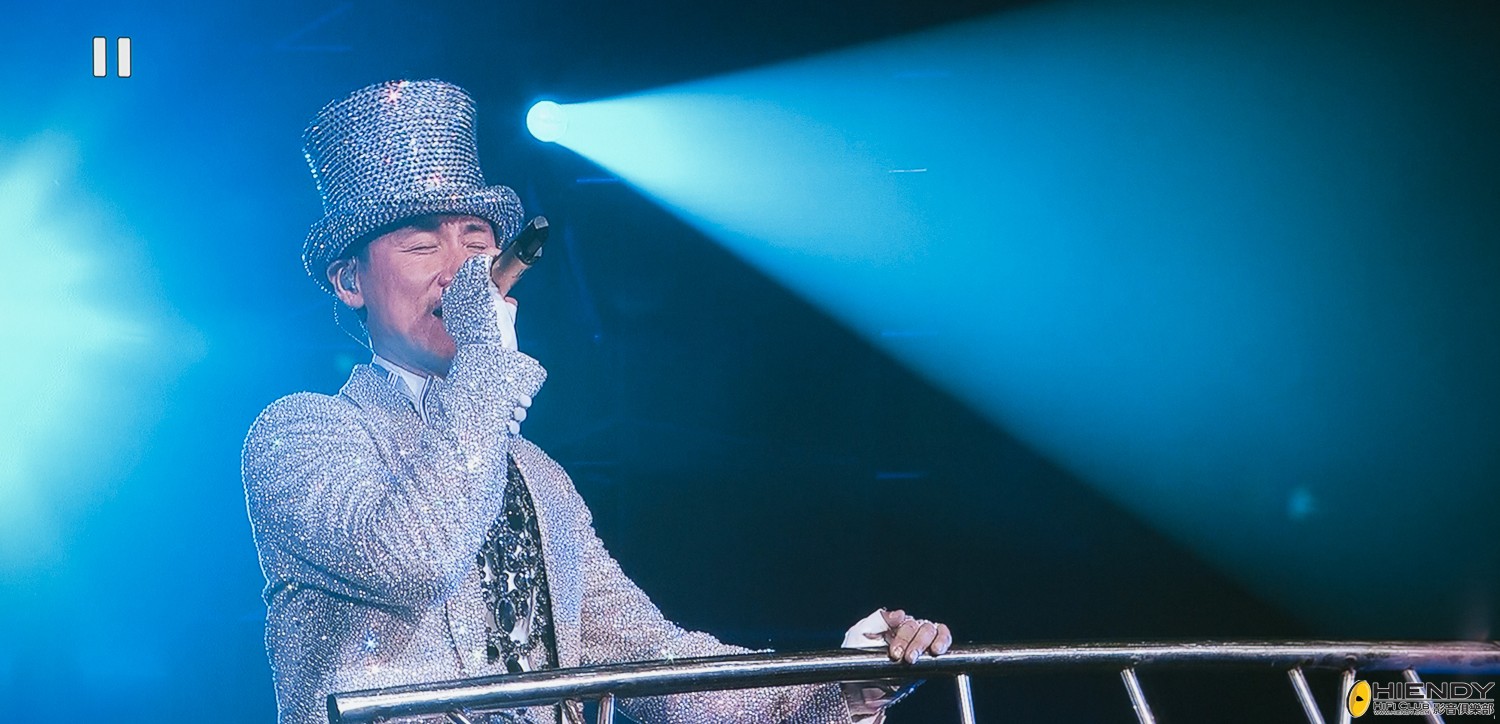

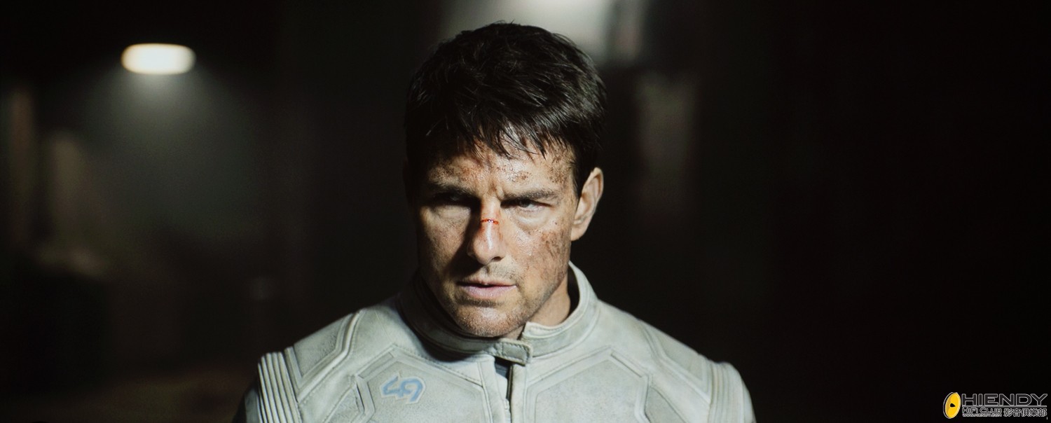

畫面測試:
