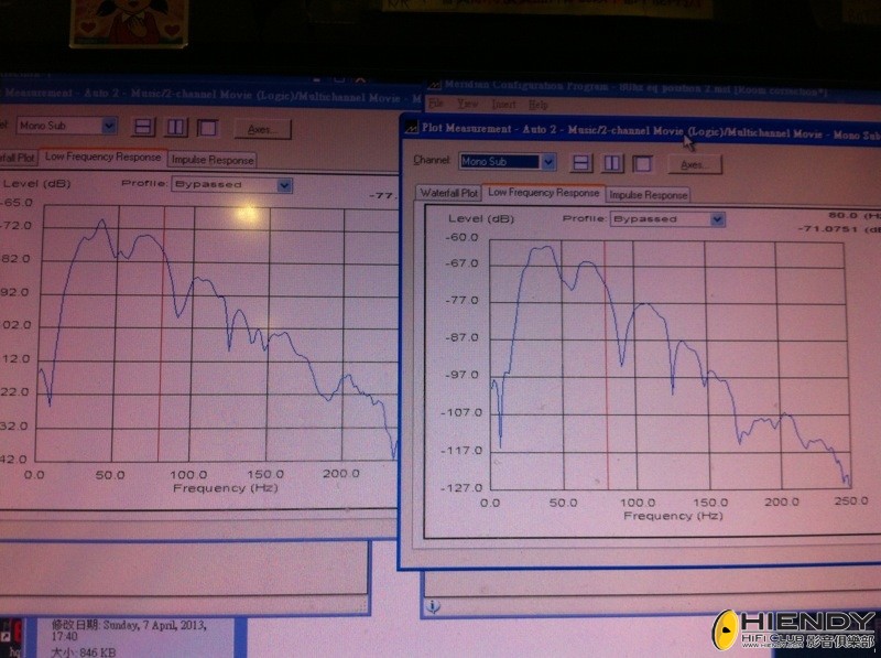

首先多謝傻佬himan 山長水遠搬來比我 來個pk賽等我認識到位置比低音特牲更重要,話說佢話jl吾夠隻m&k350點勁點punch ,我話吾係喎 ,一隻秋一隻jl無可能輸得咁慘,就係咁促使呢個比併。
兩隻位置相差幾吋位,jl放較後位置,ml借左左面牆反射(但不是角位),可以話對ml位置肯定未係好因為其三角型其中一隻打左吾知去邊,但巳算係我屋企試過算係較為好的位,eq圖之後發現兩隻個圖亦相似,紅缐為80hz。left- JL ,right-ML

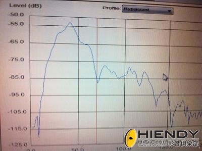

大家可以睇下兩隻完全吾同牌子的低音在差吾多的位置上的頻率響應亦會係相約的,如果係咁,何為特牲,可能只不過係位置制做出特性。比多個今外位的ml圖比對下

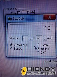

用Meridian g68前級推,低音style算係勒得好緊個種,ml set size 係30(可能因為其中一面吾知打左去邊所以可再大啲),jl 係16(大吾到因間屋木門都頂吾緊)
channel level 0,subwoofer amp jl 一半,ml 4 格(總11 格)大家都用黑雞同taralab xlr,所以比拼吾算絶對公平,只係盡可能公道,以下係我個人感覺比大家有個數鐘意咩聲而吾係比高低,根本想比都好難寫到出來。
