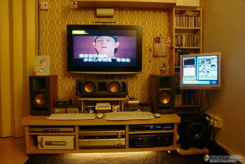

方案五:

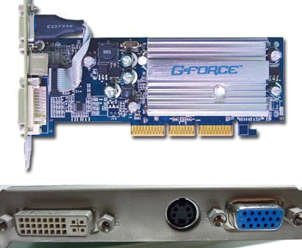

準備器材 1. TV一部最少要有 VGA端子
2. 安橋 av amp要有 ZONE2功能一部
3. . 唱歌專用咪一支
4. Karaoke專用喇叭
5. mixer(混音器)
6. 電腦一部(配備稍後再述)
7. 電腦顯示器
接駁方法: 電腦一部(3.5mm插頭轉雙出RCA ) mixer(混音器) (RAC )  av amp ZONE2喇叭插位 Karaoke專用喇叭

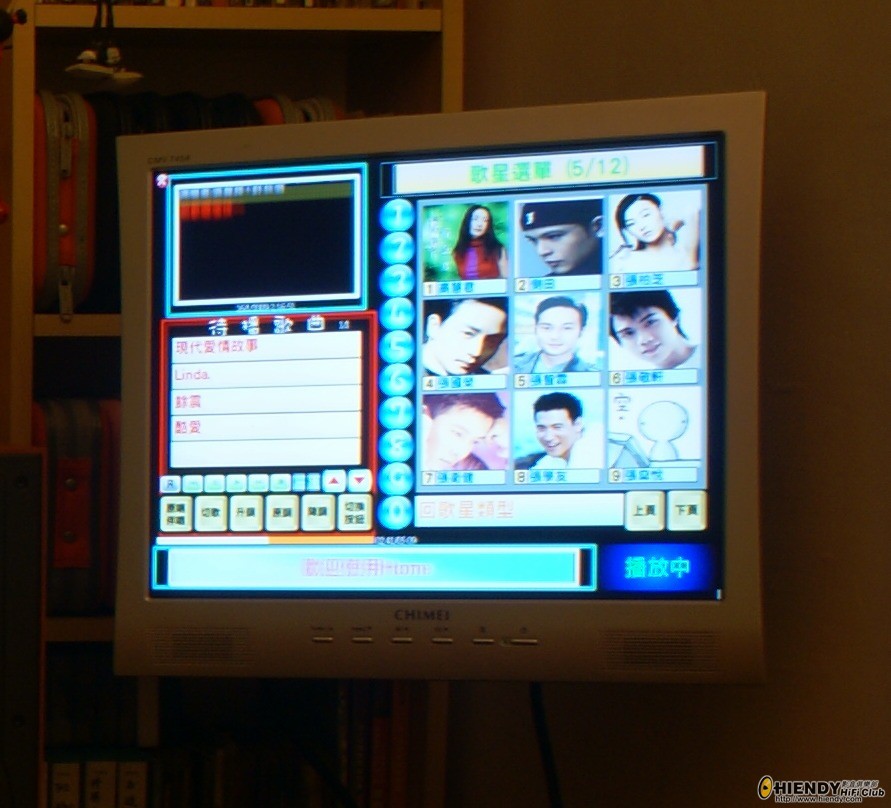

優點: 呢個組合係最快最平建立到一個家居 Karaoke,而又唔會唱壞心愛的 AV喇叭,而利用ZONE2功能,可免更換喇叭之苦,又可用盡 AV AMP,再加上mixer(混音器) ECHO 方面會靚好多,當然要睇番mixer(混音器)的質素,利用電腦當點歌台,非常方便,兩顯示一邊唱歌一邊又可點歌,又可利用電腦中的DVD ROM 播放 DVD 演唱會!
缺點: 建立電腦系統和歌曲方面有點複雜,要慢慢適應!
跟住我會以方案五,提供各樣器材必需配置!
1.        TV一部最少要有 VGA端子
VGA端子用來接駁電腦,用來播放曲目,TV平貴牌子因人而異!

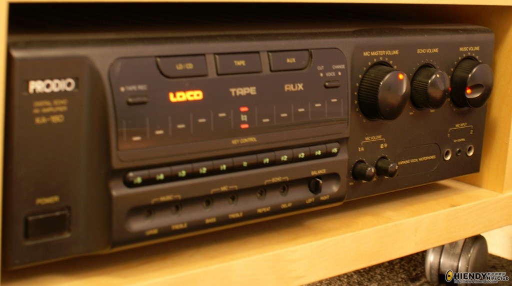

我建議係影K分家,找一部Karaoke專用擴音機,或mixer連功放去連接Karaoke專用喇叭!

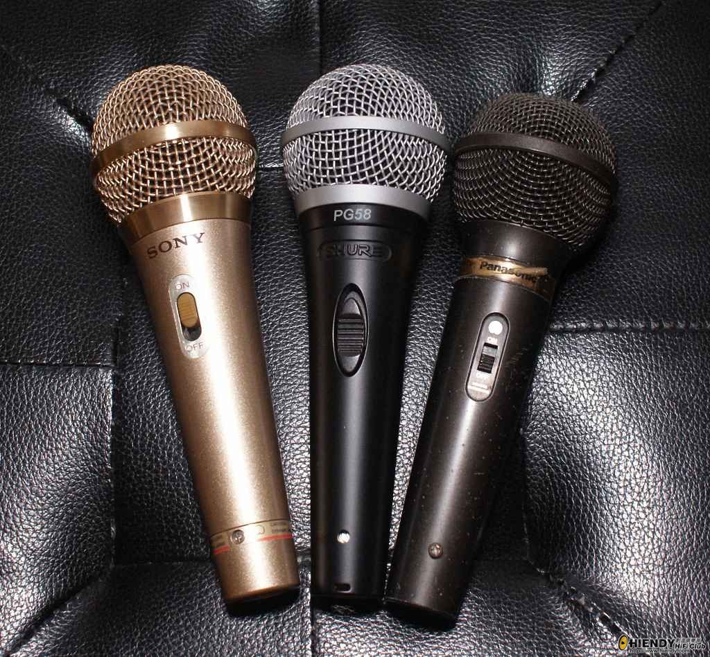

3.        唱歌專用咪一支
咪都有分唱歌、演講、樂器、錄音…… 等,還有防雜音和噴咪,所以咪對家居 Karaoke都好重要,好多歌星都會有專用咪,一支靚咪可以貴過部 av amp,仲有條咪線都會有好大影響!

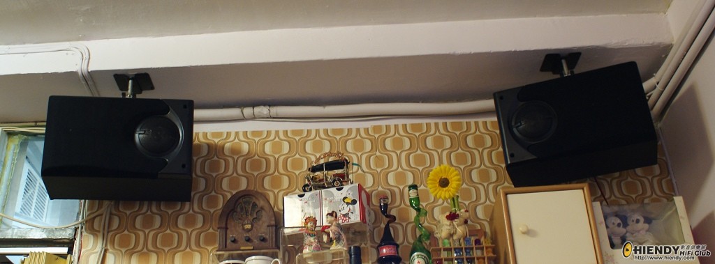

4.        Karaoke專用喇叭
我地普通用緊個D音響喇叭,大多不適宜唱K,硬要用來唱都不會好聲,唱K喇叭單元最好8” 起跳,太細單元會影響音質,所以選購一對Karaoke專用喇叭係必要的!

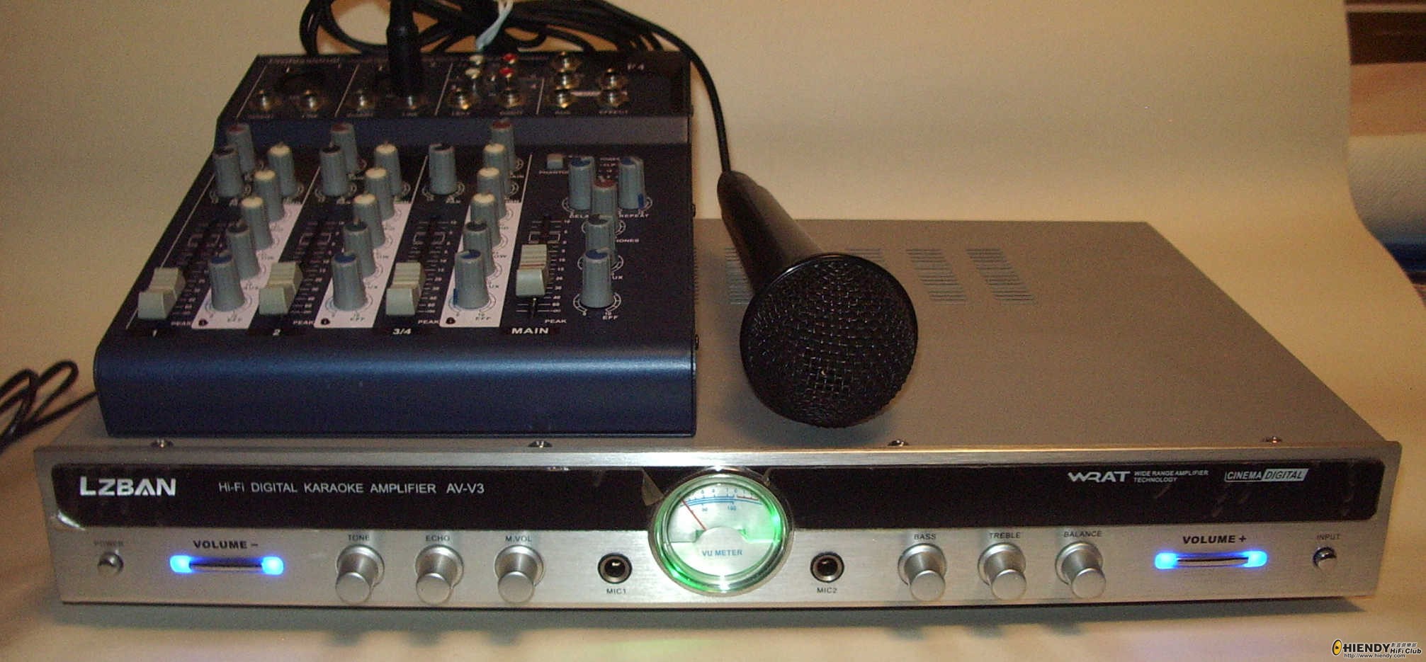

5.        mixer(混音器)
混音器是將人聲同音樂混合再重播出來,劣質混音器混出來的聲音,有人聲還人聲,音樂還音樂,迴音又非常怪,所以要小心選購!

7.        電腦一部
最快捷而免麻煩方法,可到專提供購買Karaoke電腦的店鋪,那些Karaoke電腦已裝好了軟件同硬件,還灌好了上幾千隻歌曲,購回家作簡單接駁,已經可以運作,有些店鋪還提供安裝家居 Karaoke 服務,不過單是購買Karaoke電腦,最少為$5000至$8000不等,電腦內裝配規格非常之低,所以值不值就見仁見智
