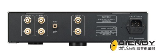

以前型號EA-3II作基礎設計。
選用全新設計的電源變壓器,以增強供電的精確度及進一步減低變壓器對唱放帶來的干擾。
無迴輸電路設計,每級放大線路都使用獨立原件。
由於負迴輸電路都是以輸出量值與輸入作比較,以計算差距來作修正或限流,這種較低成本之處理方案。
相反,無迴輸電路設計是沒有依靠這樣的修正以作為一種保護電路。這樣整體的放大線路就需要考慮使用更高級的原件來處理。而每段電路設計上,便要求有更精密的計算,以免出錯導致放大或傳訊產生誤差!
擁有極高訊噪比的EA-300,亦採納Phasemation一向堅持的Mechanical Grounding (機械接地)避震方式,令已經是相當高品質的”R型線圈牛”工作更穩定之餘,還營造出更低的漏磁作用,加上達5豪米厚的鋼材底墊和1.6豪米厚的底盤, 令”火牛”所產生的諧震不會迴傳至機體內。
EA-300唱放亦秉承過往設計,採用左/右獨立聲道全對稱式電子底板設計,以兩枚”R-Core火牛”作獨立供電,大大提高隔離度和干擾,使聲音的分隔度帶來超越100dB的理想效果!
在RIAA均衡放大電路上,”協同”選用了金屬膜電阻、SiC二極管和聚炳稀膜電容等多款元件,務求將此段在唱放最關鍵的線路上做到+/-0.3dB的極微典線誤差,來還原黑膠訊號。
EA-300功能上,設有Low Cut SW (20Hz以下)旁路功能以減低單原音盆的損害性。
立體聲及單聲道重播的均衡曲線選擇,包括標準RIAA以重播身歷聲,英國Decca曲線重播單聲道及Columbia單聲道重播曲線三項。
兩組可切換RCA輸入及一組輸出。而增益方面,MC輸入以0.12mV靈敏度下可達65dB而MM輸入為38dB,MC輸入阻值為470Ω
