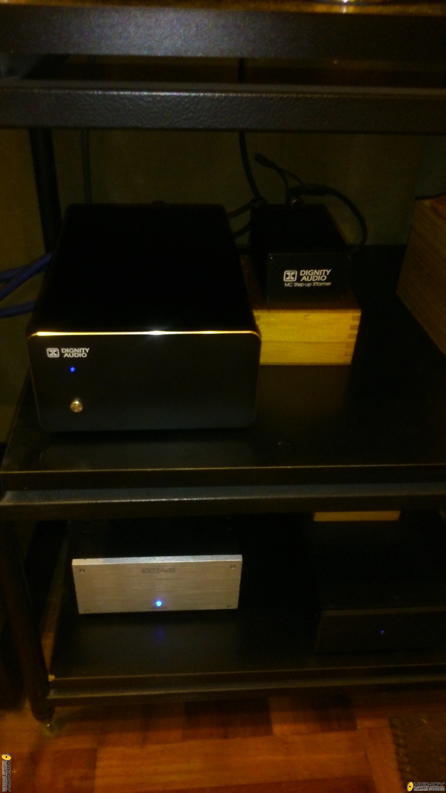

這部phono amp是從高達電業(Dignity HK的廠房)借出測試,據老闆黄先生(火牛黄)説,貨源相當緊绌,美國方面訂單颇多;而這部借出的也己有本地買家取回。
大致的spec:
MM 增益:>50dB
MC  増益:>72dB(用外置升壓牛)
訊噪比:<-50dB
輸出阻抗:<3k ohm
使用兩支6u8五極/三極管,本体一電源牛三chok
市埸上最接近的對手應是EAR的834

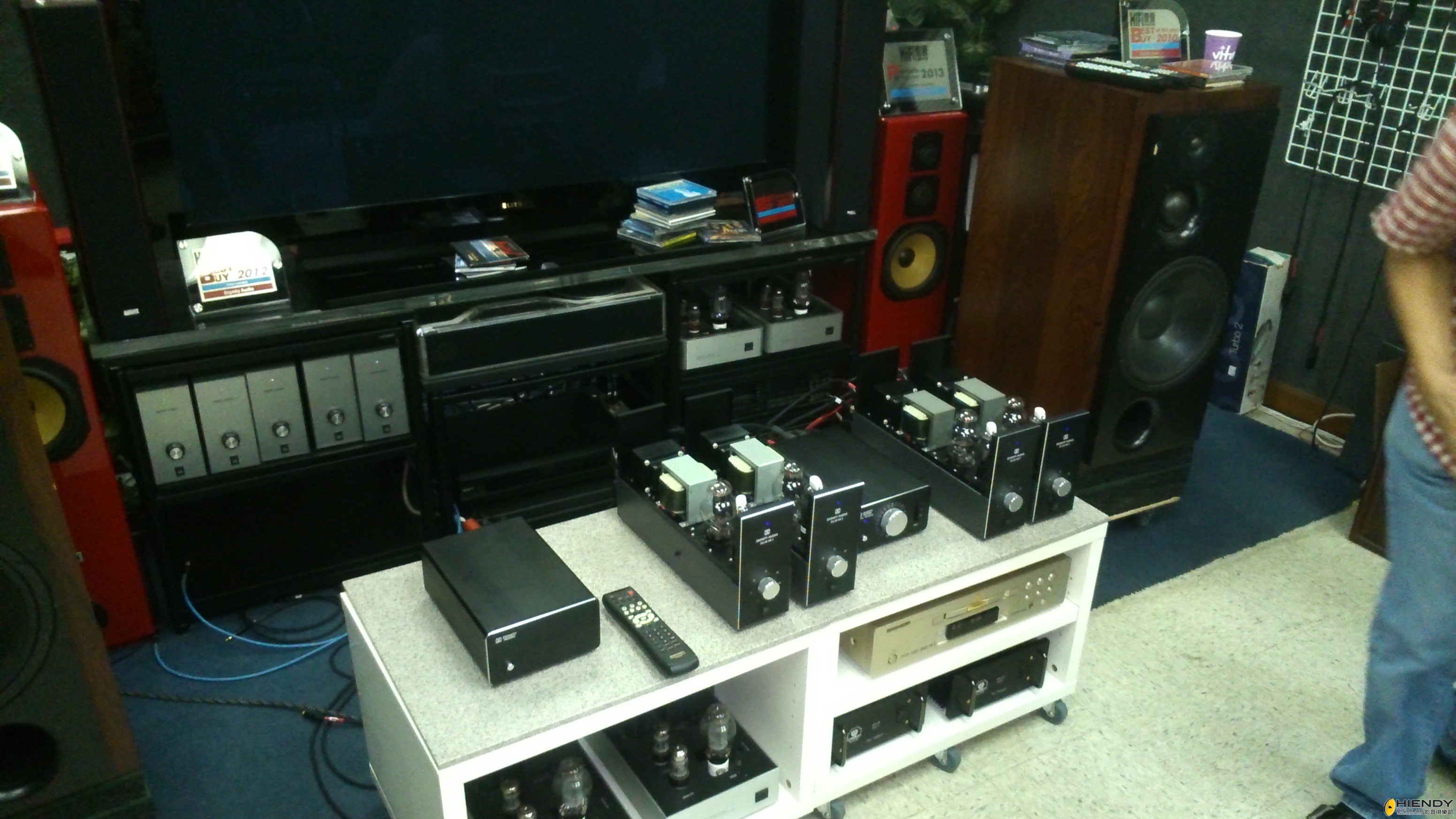

先說在DIGNITY店內的初步試聽。當時是用一粒只有0。09MV的ORTOFON初代MC20唱頭, 配合全套DIGNITY有源前級及DA08MKII開聲。
首先, 唱放的噪音, HUM NOISE非常低, 比用光能MC放大的DENSEN(已是很靜的PHONO)更靜;沒有受唱頭輸出細影響, 音場巨大, 非常生猛的聲音, 只嫌音像也略大, 音質帶點粗糙(相信是來自原裝JAN版6U8);

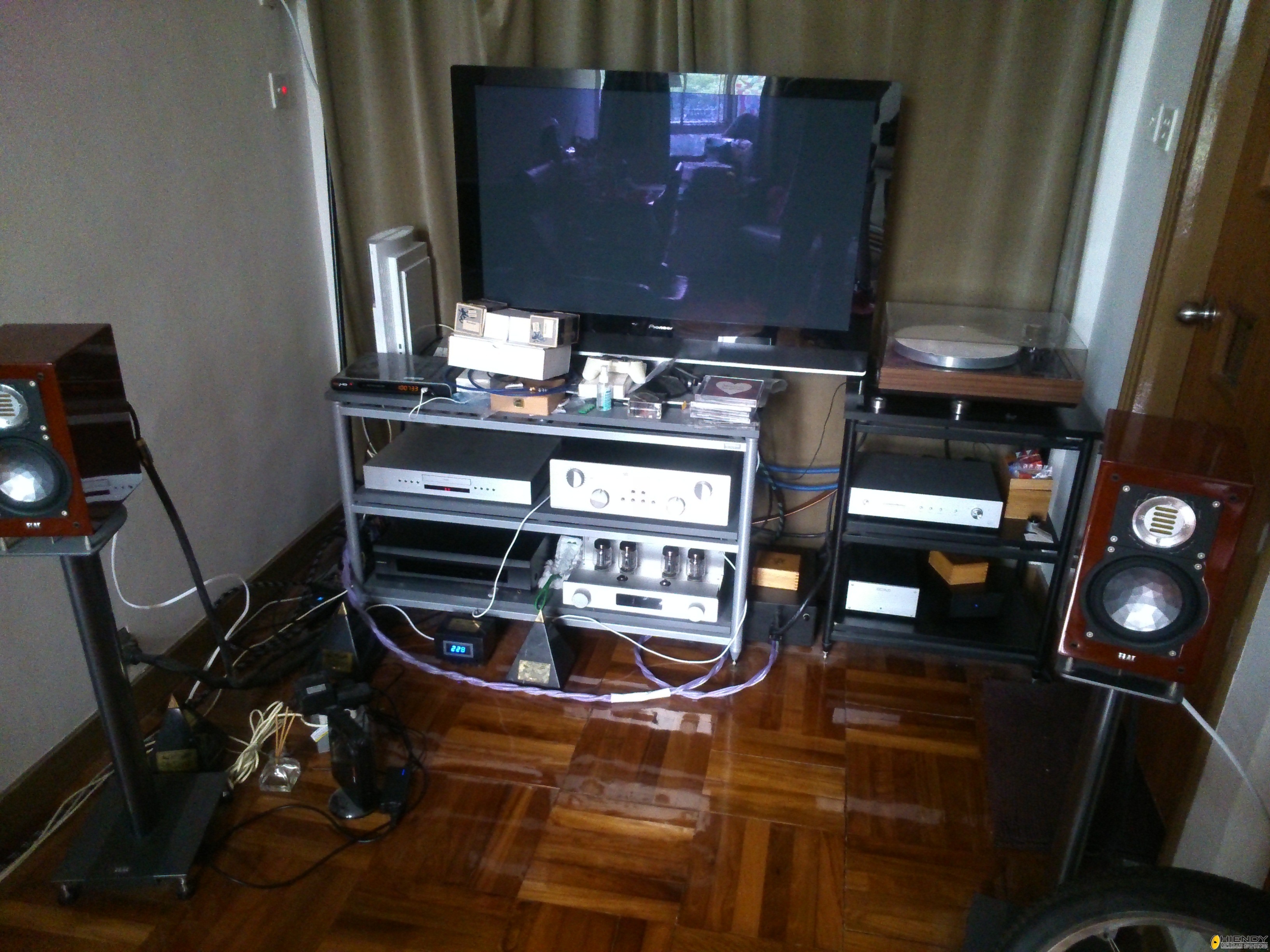

在下的器才:LINN LP12 , JELCO750D臂, 山本音響工藝YC03S動圈頭(原配PHONO是LUXMAN E200)
FIRST SOUND PRESENCE前級, OCTAVE V40SE(只作後級), ELAC243LE 書架箱

PHONO AMP自身是MM放大, 連標準MC升壓牛
, $13800
另有特製X’STEPFORMERMC升壓牛版, $16800
留意DIGNITY的定價就是實價, 不像坊間買機仲有折實。。。。
今次是跟來X’STEPFORMER版.
好, 自己主場開聲。
第一個感覺:好大聲!相信MC的增益不止72dB, 可能有76dB!所用的山本MC頭已不算高輸出(0.2mv), 但音量掣只扭到平時用LUXMAN的一半音量便夠了, 比CD更大聲。
若大家是用無源前級或有增益選擇的前級(增益少於12dB), 應可更易配合。
就以目前SET UP, 出來結果也與在DIGNITY店中相若,動態強橫, 音場比LUXMAN大兩圈, 這兩方面可達四,五萬元級PHONO AMP表現;惜仍帶粗糙, 加上增益太大, 聲音帶點惡的失真。。。

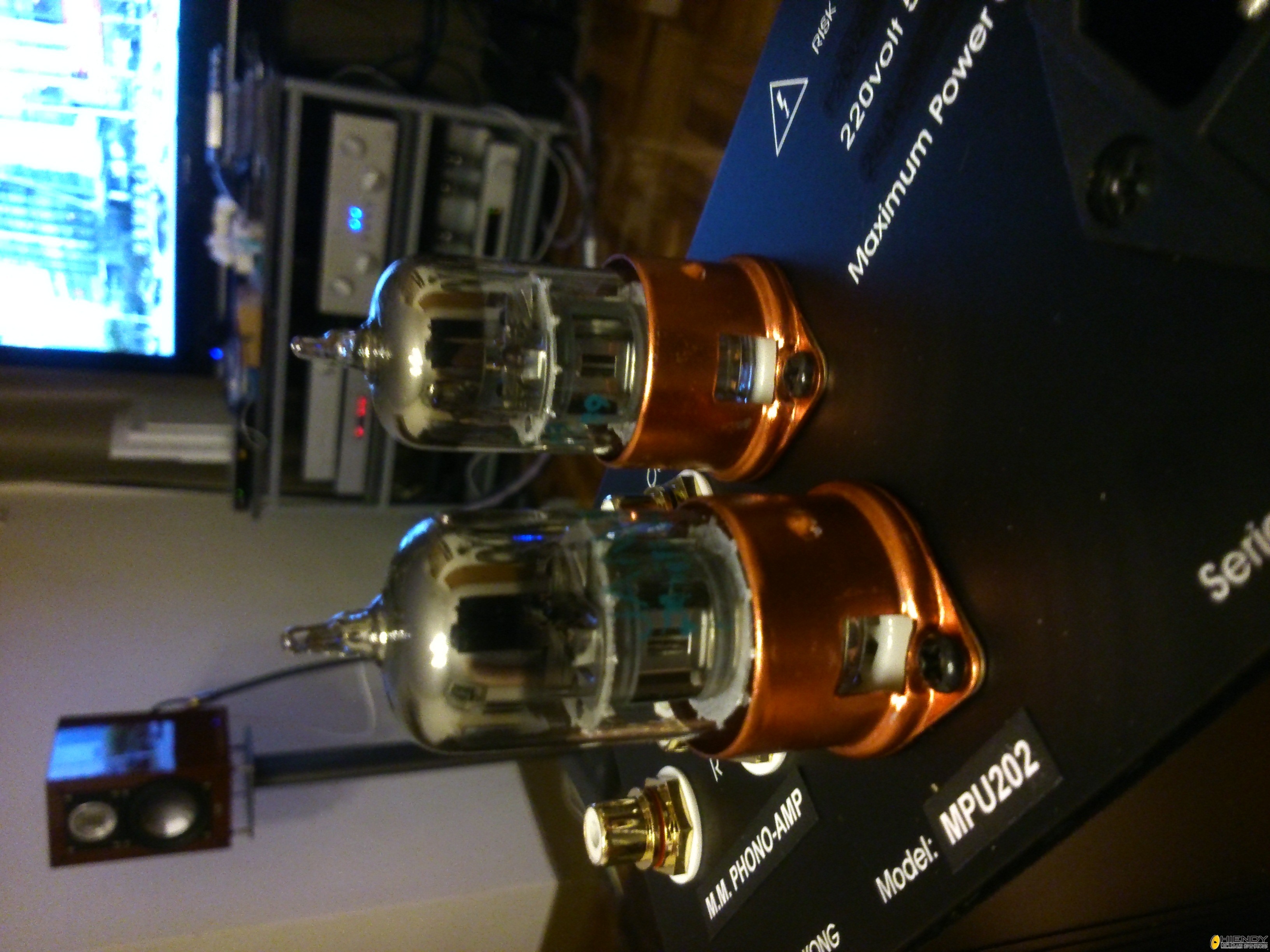

幸好, 這機用的6U8不缺乏VINTAGE老膽, 而且流行度不同12AX7之類, 靚聲老膽不貴也不難找。。。。
剛好有兩支德律風根的早期6U8(網上大約$7~800/對), 立即更換試試。
能量感依然, 但音場好像細了。。。。, 不, 是音像細了, 沒有之前化大的情況, 音質也纖細很多, 粗糙感去除不少;TFK膽的招牌音效HIFI感和生猛音樂感並存, 令這部PHONO AMP文化返, 在這未算BEST MATCH環境下取回可聽性。另外, 用原裝膽時低音有鬆散的感覺, 換了之後低音控制力和結實度也有明顯改善。
個人認為, 更平的RCA 黑屏6U8會更夾。
