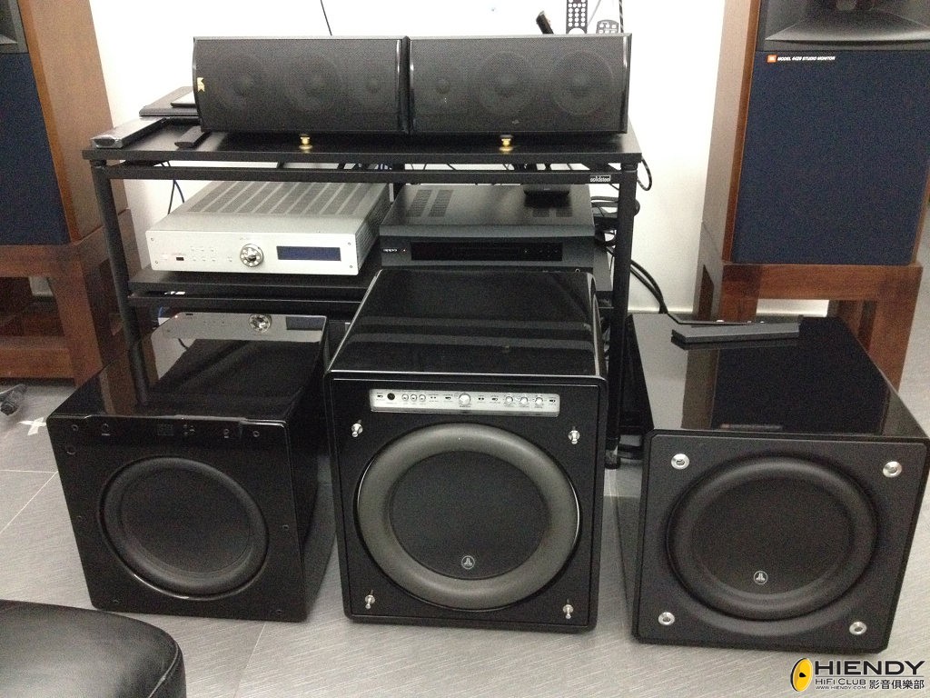

找來一隻全新JL E112,  大佬JL F113 及價位/定位算是和E112 同級的Velodyne SPL1200u(屋主) 作比較
玩足一晚…仲因為F113的威力下…….屋主人生第一次….比管理員按鐘仔了….kaka
JL F113 vs JL E112 vs Velodyne SPL1200 Ultra
<<分享不專業的用家試用報告>>
測試環境: 大約200呎
棄材清單
Player : Oppo 103D
AV AMP : NuForce AVP-18
PW AMP : Krell S300i, XPA-5CH
SPK : JBL 4429(LR), M&K 750*2(C)
SUB : JL F113, E112, Velodyne SPL1200u
測試片段 : Flight Of The Phoenix, Hulk, Madonna She’s not me, My Way, Kung Fu Panda, 龍虎門, Batman The Dark Knight
三隻十仔放在同一位置, 同一線材, 同一音壓(音壓計量度), 分別調整各合適相位及距離設定
1). JL F113 –> 拳拳到肉, 打到心口腫, 似高速壓縮機, 能量感十足,似有用之不盡的能量, 收放速度也快, 量大又有質…
超低頻沒有SVS PC/PU13或DD15+ 那種填滿空間的感覺, 偏重於力量型, 大力仕
由於空間不大加有個開放式廚房(天花, 廚具已吃不消, 柱波現晒型),  如真的在這環境用, 可能需要F113的AUTO MIC TUNE or 用EQ.封印部份頻響, 修一修線條..就真係無得頂..
2). JL E112 –> 明顯能量沒有F113之大, 也沒有F113的霸王氣勢, 換來恰到好處, 同樣可以拳拳到肉, 打心口得來, 超低頻的量感不會太惡, 速度及線條更比F113優勝 (又可能係全新關係, 單元像皮邊太緊, 聲收得緊左),
件頭一下一下好清晰表達, 不含糊, 由以測試hulk時的連環機槍..真係一下一下打落心口..快狠準..比美MK MX250,,,有本錢BACKFIRE~~
3). SPL1200u -> 介呼於F113同E112之間, 量感比E112大, 但沒有JL那種迫力的快感, 打心口一樣有, 只係線條沒有JL咁清翠利落, 但包圍, 氣氛感就較E112好
總結:F113 的定價剛好買到兩隻E112, 自己係度諗, 如果用兩隻E112去同F113比又會點?<—–有計劃地想安排多次測試, KAKA
而E112 又貴 SPL1200u 2~3k, Size差不多, 但SPL1200u有remote及auto tune…
如果個人喜歡JL 這品牌, 今次這隻E112..岩數, 但如果性價比計算..還是SPL1200u 估優
PS: 就是一套Flight Of The Phoenix 經F113…人肉洗衣機後….門鐘就響~~KAKA
附上同一條件下的圖表…註: SPL1200u使用了Auto Tune 設定
