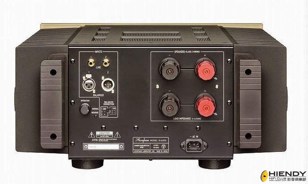

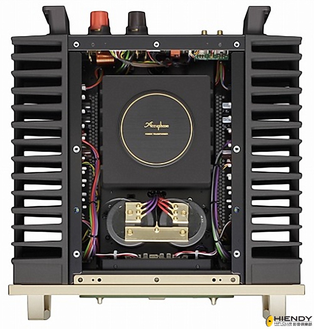

Accuphase宣布將於四月上旬於日本發售新款旗艦級AB類單聲道後級放大器M-6200,M-6200相信是M-6000的後繼型號,每一部的價格 為900,000日元(含稅),一對即1,800,000日元。M-6200的功率放大元件採用兩個完全獨立相同的電路並設置於機殼的兩側,使用並聯推挽 放大電路設計,配備共16顆高質素的高功率晶體管,能在極低的輸出阻抗下穩定地運作。額定輸出於8Ω時為150W、於4Ω時為300W、於2Ω時為 600W及於1Ω時為1,200W (20〜20kHz )。電源方面亦相當講究,採用高效率的大型環形變壓器並鋁質外殼作為屏蔽以隔絕干擾,廠方更向Nippon Chemi-Con公司特別訂製了兩顆48,000 μF大容量的濾波電容來組成強大的水塘,實現了於1Ω 時的輸出高達1,200W,而且由放大級至整個配置均採用了Accuphase最新的「超低噪聲儀表放大器才」組成,實現了 127 分貝高 訊雜比的效果。而阻尼系數更由M-6000的500雙培提升到1000。輸入方面配備了RCA非平衡輸入和XLR平衡輸入端子,超大型揚聲器端子同時可對 應 Y型叉頭或香蕉插頭,相對於 M-6000 ,今回M-6200比上代的M-6000增加多一組揚聲器端子,方便以 Bi-Wire 方式來接駁揚聲器。總諧波失真率為 0.05%(2Ω)、0.03%( 4〜16Ω ),頻率響應則為 20Hz〜20kHz( + 0,-0.2dB ),連續輸出時負載阻抗為 2〜16Ω ,阻尼系數高達 1,000,訊雜比為 127 分貝,外形尺寸為465(W)×220(H)×499(D)mm,重量達到40.2 公斤。
