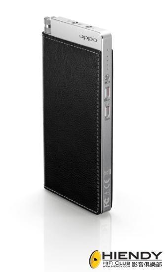

HA-2是OPPO全新推出的便攜式HiFi耳機擴音器及數模轉換器(USB DAC)。HA-2借鑒了上一款高端坐枱式耳機擴音器HA-1成功的經驗,並針對移動便攜的使用場景進行了全面的優化。HA-2配備了 AB類的放大電路以及ESS Sabre32 9018 K2M發燒級DAC,支持iPhone/ iPod/ iPad以及Android手機播放高清音頻檔案。在極致纖薄的“Book”造型之上,HA-2採用了獨特而又經典的金屬搭配皮革的設計,彰顯個性化的生 活品味並提供了極佳的使用握感。HA-2配備了3000mAh的大容量電池以及OPPO獨家開發專利的VOOC閃充技術,並可在旅途中充當後備電源使用。

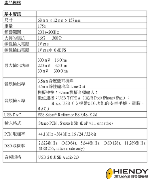

專業級ESS 9018-K2M DAC
採用了全球著名ESS科技專業級的9018-K2M DAC解碼芯片,在全面優化功耗的情況下,依然提供極低的噪音和失真,帶來高解析度的聲音表現。
精選的運算放大器OPA1602和OPA1662
採用了精選的2顆運算放大器OPA1602和OPA1662,通過兩極放大的電路有效降低雜訊和失真。
高品質的耳機放大器TPA6120
採用了Texas Instruments公司的高品質耳機放大器IC TPA6120,輔以電晶體搭建的AB類電流放大電路,提供強大的驅動能力。

非同步USB DAC
HA-1採用了非同步傳輸模式,採用了兩顆超低Jitter的精準有源時鐘來驅動音頻信號,支援高達384 kHz/32bit解析度的PCM格式,以及11.2 MHz DSD(DSD256)的音頻格式。

全面的數位及模擬輸入埠支援多種設備的音源輸入
USB Type A                連接 iPod, iPhone, iPad.
Micro USB          連接Android安卓手機(OTG功能), PC及Mac電腦.
3.5 mm輸入         連接其他音樂播放設備
Apple Role Switch
無須Apple Camera Connection Kit,HA-2連接iPhone/ iPad/ iPod支援高達384 kHz/32bit的PCM格式及12 MHz DSD(DSD256)的高清音頻格式。
耳機輸出及Line Out
支援耳機輸出及Line Out兩種輸出方式,兼顧耳機或有源音箱的使用。
增益調節
高低2檔增益調節支持不同靈敏度的耳機,包括入耳式耳機及頭戴式耳機。

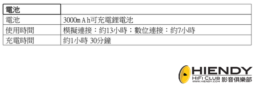

採用OPPO VOOC閃充技術可以30分鐘充電至75%電量(3000mAh鋰電池),還可作為移動電源為手機充電。

為了讓HA-2的使用體驗更加貼合現實場景,OPPO的開發團隊對於HA-2概念造型進行了大量的用戶研究,最終採用了非對稱的“Book”外觀造型。極致纖薄的厚度以及Book的造型提供了非凡的握持感,個性化的造型也更加符合現代消費者對於高品質隨身設備的要求。
全鋁合金框架搭配荔枝紋牛皮
高強度的鋁合金框架確保HA-2長期工作的穩定性和高性能表現,搭配荔枝紋牛皮提供了卓越的觸感以及可靠的耐用性,整體皮革和金屬的搭配使HA-2具備了非凡典雅的質感。
精緻的工藝
HA-2的鋁合金邊緣採用了精密的CNC加工工藝;每個埠都裝配了精緻的不銹鋼裝飾圈防止刮滑;為了外觀的一致性,HA-2全部埠均居中對齊。
