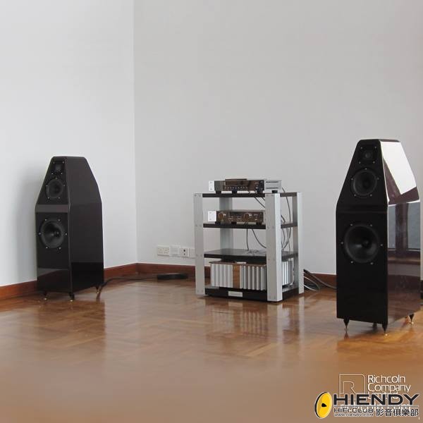

喇叭即揚聲器或稱為音箱,人們大都將它概括地分成兩大類別。一是座地式,一是書架式,但無論書架或座地的,擺位的方法都差別不大。首先,書架喇叭要放腳架 才靓聲,這個實屬必然。至於喇叭的高度,不管需要腳架與否,一般而言,要以聆聽者坐著時耳平高音爲準。然而,這不僅是喇叭的問題,座椅的高度亦需配合。舉 例說:若一款二路二單元喇叭指定要輔以27吋高腳架,使用後其高音水平高度達37吋的話,如閣下聆聽時所用的座椅令你坐下時耳朵的水平高度高於或低於37 吋,那便會影響到正常效果,這會令到高中低頻失去平衡。而對於初哥們來說,最顯然易見的弊處則在於;若高音單元低過耳平,音場整體會變得低矮。若高於耳 平,中低音與低音會遮蓋高音,形成低音過多而高音不足,或會有音場較高的錯覺,但結像與定位會因低音對高音的遮蓋效應,變得模糊。
然而,以上的並非金科玉律,仍有許多非一般例子要視乎個別喇叭的設計來設定,好像Martin Logan、Magnepan等屏風喇叭,又或Bose的直接/反射技術喇叭,便不能套用上述的高度設定準則。此外,某些巨型座地大喇叭將高音單元放得高 高在上,例如Wilson Audio的Grand Slamm,又或像Dvnaudio Consequence將高音單元放在貼近地面者,便需根據設計者的指示下,以一個較遠的聽音距離,才能合成出平衡的全頻頻率響應。所以,無論要設定什麽 類型的喇叭都要先參閱說明書,看看有沒有廠方建議的高度指引實屬必須程序。

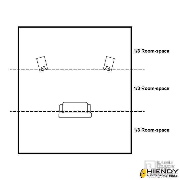

喇叭放第一個1/3位,聆聽椅放在第二個1/3位
當完成高度設定指引的要求後,接著就要處理左/右聲道兩喇叭之間,喇叭與聆聽位之間,以及喇叭跟喇叭後牆與側牆等之距離。
傳統的說法,無論要在一個新地方重新設定一對喇叭,抑或換了一對新喇叭,第一步;應將兩喇叭放在聆聽室長度的三分一之上。以25尺長的Hi-Fi房爲例, 喇叭要距離喇叭的背牆8’4″(面板起計)。其次,左/右聲道兩喇叭的距離,以面板中軸線作准,至少6尺,這是有效呈現出一個立體音場的最短距離。太過接 近的話,會弄至最簡單的左/中/右定位效果也變得難以分辨。此外,兩喇叭的面板應完全平行後牆,並各自與兩側牆形成90。(直角)及離牆數尺。至於聽音 位,則應設定在另一個三分一之上,即喇叭與聆聽位就像兩個將聆聽間長度劃分成三等分的分界點。

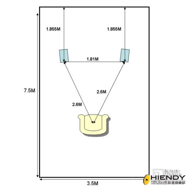

基本上,左右兩喇叭應與後牆平行,即左右兩聲道喇叭與喇叭背牆的距離完全相同,而左右兩聲道喇叭亦應跟聆聽位有著相同的距離,這樣才可確保左右兩喇叭發出 的直接聲同一時間到達聆聽位,所以左右喇叭與聆聽位理應構成一個等邊或等腰三角形。若是等腰三角形,則兩喇叭一邊作爲底邊跟聆聽位,以構成一個銳角三角形 爲佳。若呈鈍角三角型的話,即一是聆聽點與兩喇叭的距離太接近,又或兩喇叭之間的距離太遠、太寬,這兩種情況,都會很容易弄至音場中央結像奇大。例如一獨 唱者的口形,橫跨左右喇叭,更只能有極左及極右兩定位,此之爲大耳筒效應!就像透過耳筒聆聽兩聲道立體聲重播般,只有在頭顱中心的一把人聲,以及極左極右 的音樂聲,完全談不上三度空間舞台感。所以務必先搞妥這個平行於喇叭背牆前的三角關系,否則難有正常靓聲!

搞妥三角關係後,然後要處理的便是Toe-in問題。設定喇叭之初,應先作平擺。即不Toe-in或Toe-out,這個應是不變的做法。繼而找些有一把 人聲肯定在中央的錄音,聽聽人聲的聲音能否在中央結像,若不,則有兩個可能性,一是兩喇叭的距離太寬,那便先把喇叭向中央移近。若然兩喇叭的距離不足六 尺,這樣便會是Toe-in角度的問題,我們可將兩喇叭逐少逐少向中央Toe-in,直至可營造出一個明顯的中央結像爲止。同時間我們要留意音場兩側的樂 器聲或其他聲音,會否縮在兩喇叭之間,甚至縮成一團,若出現這情況,則表示Toe-in得太多,令音場過份收窄,故此我們要多用兩三個不同類形的錄音作 準,最終要做到音場左、中、右三部份的能量盡量平均分布,若同時間音場能遠遠撐出兩外側,當然更好!
*(Toe-in者,即兩喇叭在差不多原地上向內側轉動,令前障板更面向兩喇叭之間的中線,而Toe-out則相反。)
除了Toe-in/out角度外,兩喇叭的距離亦同樣對音場左、中、右的能量平均分布,有著根本性的影響。假若環境容許左右兩聲道喇叭的距離逾6尺,我們 應試試同時間將兩喇叭向外側等距地移出,看看能否拉寬音場而不影響能量的平均分布。情況許可的話,可大膽些以尺計移出,拉到音場中央出現缺口才停下來。繼 而再轉過來將兩喇叭拉近,直至音場再次接合,及達至平均。如是者拉寬收窄不斷反覆試驗,並將每次來回的幅度收窄,直至找出一個音塲最寬而能量又平衡的距離 來。事實上,許多發燒友都會爲求音場更寬而將左右喇叭拉得太寬,引至音場中央斷裂而不自知,因此以上來回地拉寬修窄的程序極爲重要。然而,還有一事值得注 意,就是兩喇叭距離的改變跟Toe-in/out角度有著互相牽動的關系,因此搞過任何一辦,另一辦很大機會需要再行調節,許多情況下,更要來來回回多 遍。想要靓聲便不能偷懶!

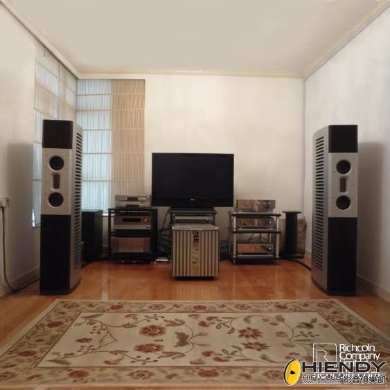

接著要講講喇叭與喇叭後牆的關係。或許很多初哥都會聽聞過,喇叭擺得越貼近後牆,低音越豐滿,越強勁!的確,越近則越多越強勁,但初哥們切勿因追求強勁而 忽略平衡度,盲目地將喇叭推得太貼近後牆,這會使到低頻過份突出,令高、中頻等被蓋過,失卻平衡度之余,那些低音還會變成只有量而無線條的混濁低音。因 此,市場除少數如Naim Audio指定要貼後牆擺外,絕大多數喇叭都應當與後牆保持一定的距離。至於這距離是多少,沒有一定準則,要根據不同喇叭跟不同環境的配合而定,如環境許 可的話,可由背板離後牆四尺作起點,但以香港現實的居住環境來說,由近至兩尺起也得接受。然後耐心點重覆將它們移前或拉後,直至找出音色最平衡的一點。當 然,若同時能取得立體感強的深度及層次感,誠然好事!
最後,還要講的是喇叭與兩側牆的關係。這個很難一概而論,只要不過於貼近便是,至少相距兩尺吧!若有五六尺當然更佳。此外,香港常見的以單邊客飯廳玩 Hi-Fi的情況,使得一邊喇叭的兩三尺外便是牆壁之同時,另一邊卻要延展至八、九尺的飯廳才到側牆。這也得妥協,惟有將離牆較遠的那邊喇叭,試試以較大 的Toe-in角度去取得多一點直接聲來相就,看看能否調校出比較平衡的效果。
