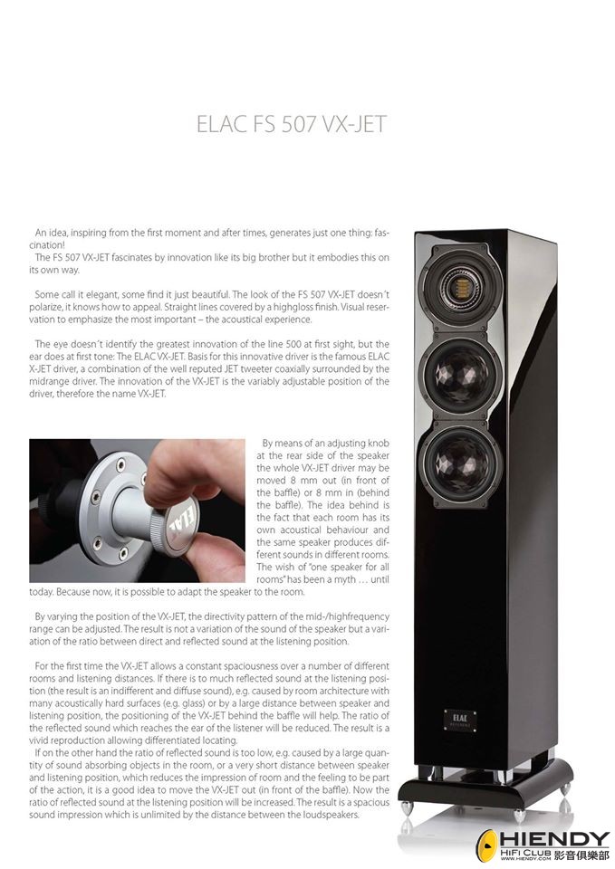

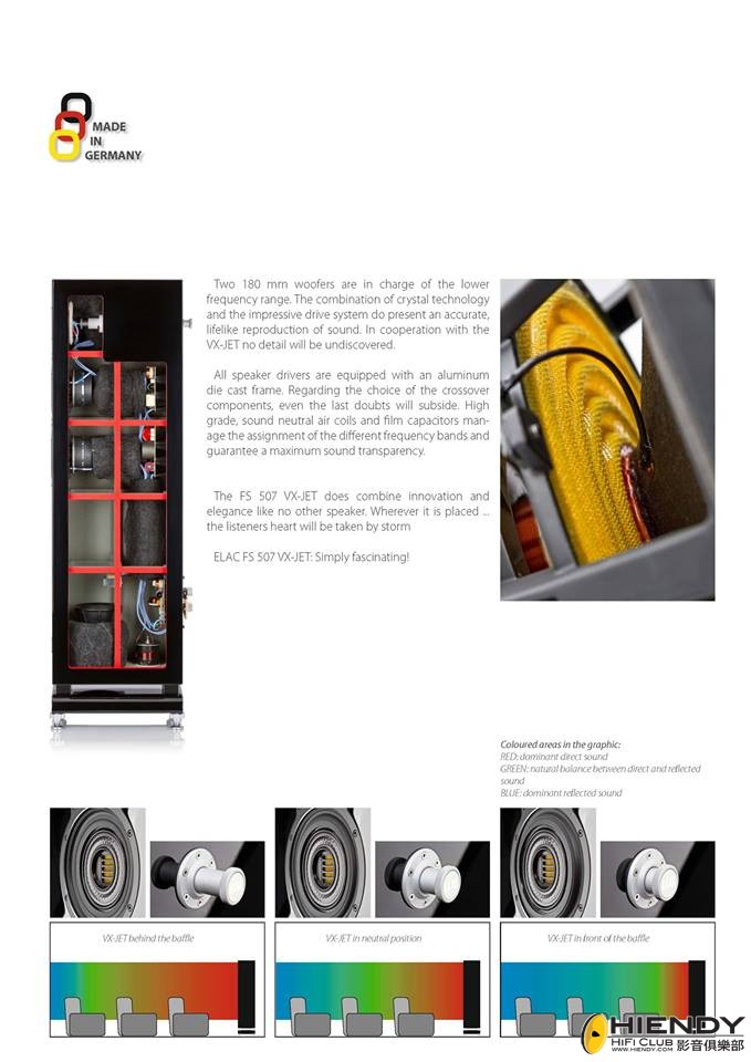

ELAC 507 採用跟 509 相同的同軸 (氣動式高音/平面中音) 單元,皆可通過箱背後一個金屬旋鈕,以無間斷方式調整移出及縮入動作,最大各 8 mm 距離。這設計是針對聲學特性不同的房間進行相應處理,舉例如把同軸單元移出,容許有較闊的聲擴散角,藉此增加房間反射聲;相反縮入,收窄聲擴散角,集中到 更多的直射聲。至於把同軸單元設定在中間位置,聲音最均勻。至於怎樣調整才合適,用家真的要試。在這裡給一個提示,以供參考:房間吸聲強,嘗試把同軸單元 移出;相反環境反射聲強,則縮入。
這個當然,此時音響舞台位置及聲像大小會有些變化。

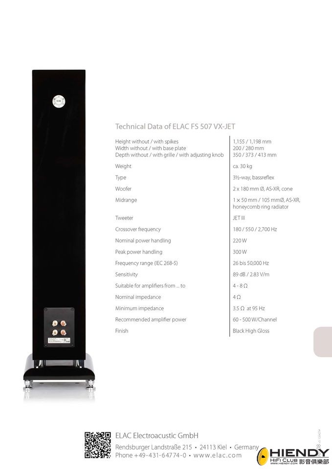

除了同軸高/中音單元,由於 507 配用兩隻 180 mm 低音單元,分頻與振膜面積都跟 509 有差異,故此二者音色一樣,但能量感不同,導致配搭及房間實用容積方面,有一定程度考慮。相比之下,由於 509 適合用在較大房間,對於配搭系統聲音質素要求較嚴。另外,擴音機除了需要應付大動態,功率儲備要在三、五百瓦 (四歐姆) 之列;阻尼系數不能低,聲底不能肥。至於 507,須同樣講求系統質素,但系統個性稍為偏向飽滿,亦無不可。
ELAC 507 追求高準繩度聲音及高分析力,全頻開闊清透,舞台規模大,質感也很不錯就是了,再說就贅言。
