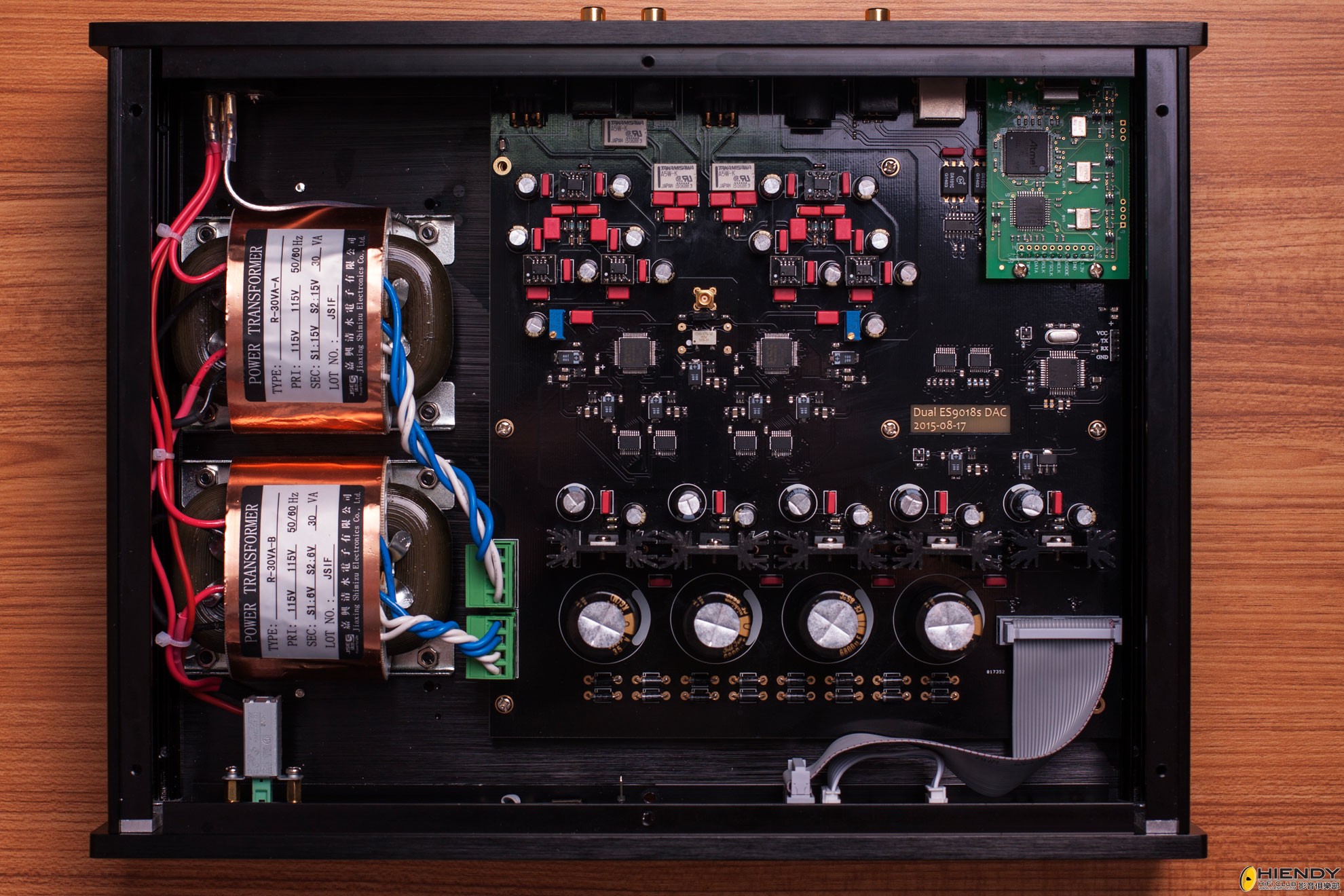

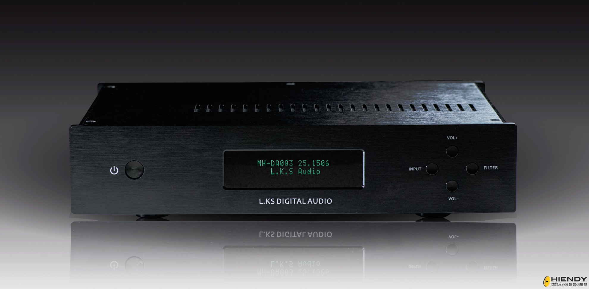

LKS 以最深心力,  繼以往的MH-003 後再出新的小型DAC MH-003Mini (35cm 寬) .
003Mini 與大哥003 一樣使用最新最高級的Sabre 32bit ES9018S x 2顆 (每一顆以單聲道模式運作)   , 但003 Mini 火牛升級了.  使用 廠方特別訂製兩隻R Core 變壓器,  再加上銅片做shielding ,  比以前更靜.  低頻彈跳力更好!  一隻負責digital 部分,  一隻負責analog部分分開供電呢!
輸出線路改變比較大, 前關使用TI LME49990 單聲度運放.    尾關使用BB OPA1611 x 2 (每一聲度).  聲底比以前中頻厚潤.
而各位師兄的 AD797 ,  OPA627 以後不用用Adapter 就可以直插上新的 003 Mini調聲呢.
新的 003 一樣使用amanero usb module ,  再加上可以升級的USB module 飛秒鐘.  更好玩呢! 而003 Mini 更方便用外置鐘的師兄. pcb上已經焊上 Mini MMCX 鐘輸入.  師兄可以更方便用上外置鐘呢.
003 Mini版有三個版本, 普通版,  高級版和終極版.   以便配合不同師兄需要.
普通版: 使用 0.01PPM TCXO
升級版: 使用 82飛秒鐘(晶振) 給  ES9018S x 2
終極版:  不單ES9018S x 2 使用飛秒鐘.  連Amenaro USB Module 都升級使用2 顆 82飛秒鐘.  以確保 Async USB 重新振出來的  I2S signal 準確無誤呢!
