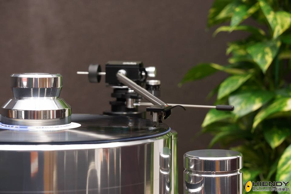

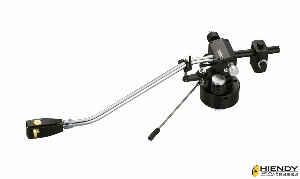

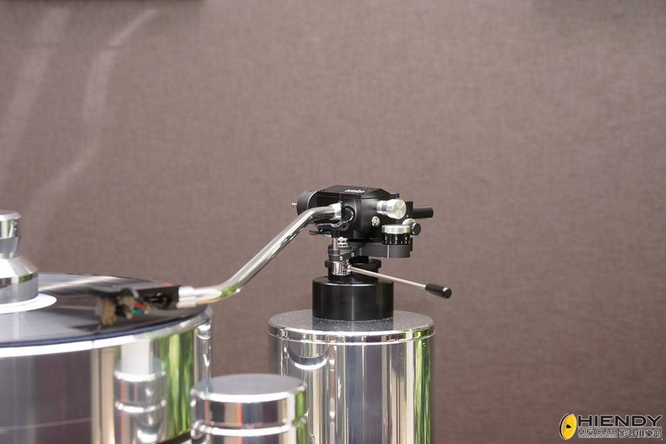

RSG-309屬12吋唱臂規格,而最大特色是把唱臂的重心刻意降低,因此,唱臂可進一步增強唱頭在唱片拾音時的穩定性和確保有更優越的循跡能力。
此外,RSG-309屬動態和靜態混合式平衡設計,即是調節針壓這環節可一半利用臂後的重砣,另一半使用承軸旁邊的銀色旋扭來調節承軸內置的彈簧拉力,把臂管壓下以改變唱臂的VTA方式作加減針壓。
臂後的重砣除頂部有螺絲可鎖緊以方便定位外,今次還在砣身旁邊加了一個可調動重砣前後的旋扭,方便用家更準確地微調出最恰當的針壓水平。
另外,唱臂中心承軸位的左邊加入了一個小重砣來調節左右水平,令唱頭的方角位在循軌時更準確。
還有唱臂控制唱頭上落的升降台桿,明顯比一般的唱臂較長,原來廠家為了加強唱臂工作的穩定度,把此操控桿做成順及反時針式扭動,代替一般撥動上下的動作。
