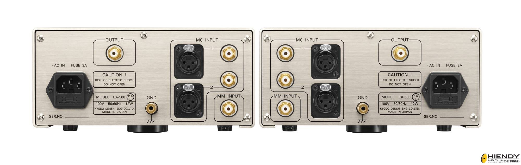

EA-500屬獨立機箱製作,將左右聲道放大線路原件完全分離;採用全新設計的[升壓牛]以改善音色和有關的匹配數據,把晶體管式黑膠唱頭放大器的表現再次定立新標準。
機身選用2mm厚鍍銅不鏽鋼鑄造,裝嵌了12mm厚鋁合金製面板和2mm厚鋁材頂板,令整個箱體獲得絕佳的鞏固及有助減低磁性干擾。放大線路的等化器(EQ)及供電部份是完全左右聲道獨立設計關系,聲音分隔度超越一般唱放之餘,還帶來更高的噪訊比及音色密度。
廠家理解到一般低成本的負回輸線路所導致的時差延誤失真,限制了高級的放大電路和零件不能輕易應用這隱憂,因此,全新製作的EA-500,均以無負回輸 線路設計,使優秀的放大電路和零件得以貫徹使用,把完整的音源一滴不漏地進行還原和放大,令聲音表現更具動態和使人振奮。故此,晶體管式線路設計的EA- 500能選用大廠ROHM出品的SiC二極管及名牌ELNA之陶瓷電容等高級零件。至於供電系統,每聲道用上昂貴的R-Core型變壓器,確保唱放獲得穩 定的電源工作。
應用在此唱放的獨特設計線路 (V-I/I-V式轉換) 和無負回輸電路,每款獨立零件都經過嚴格挑選,將輸入訊息轉換成電流,加以均衡後,變換回電壓訊號,再通過倍放緩衝電路,然後以最佳的效果將訊號輸出。

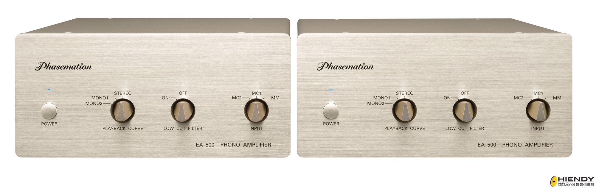

為方便持有多支唱臂及唱頭的用家,EA-500特設兩組MC及一組MM輸入,而MC輸入備有XLR平衡及RCA單端輸入選擇。另設有超低頻過濾選擇,減低 播放唱片時響應的超低頻令音箱單元構成不必要的動作負荷。除標配的RIAA均衡曲線外,還有Decca及Colombia兩項重播單聲道唱碟時的標準等化 曲線可供選擇,能滿足不同黑膠愛好人事的需要。
