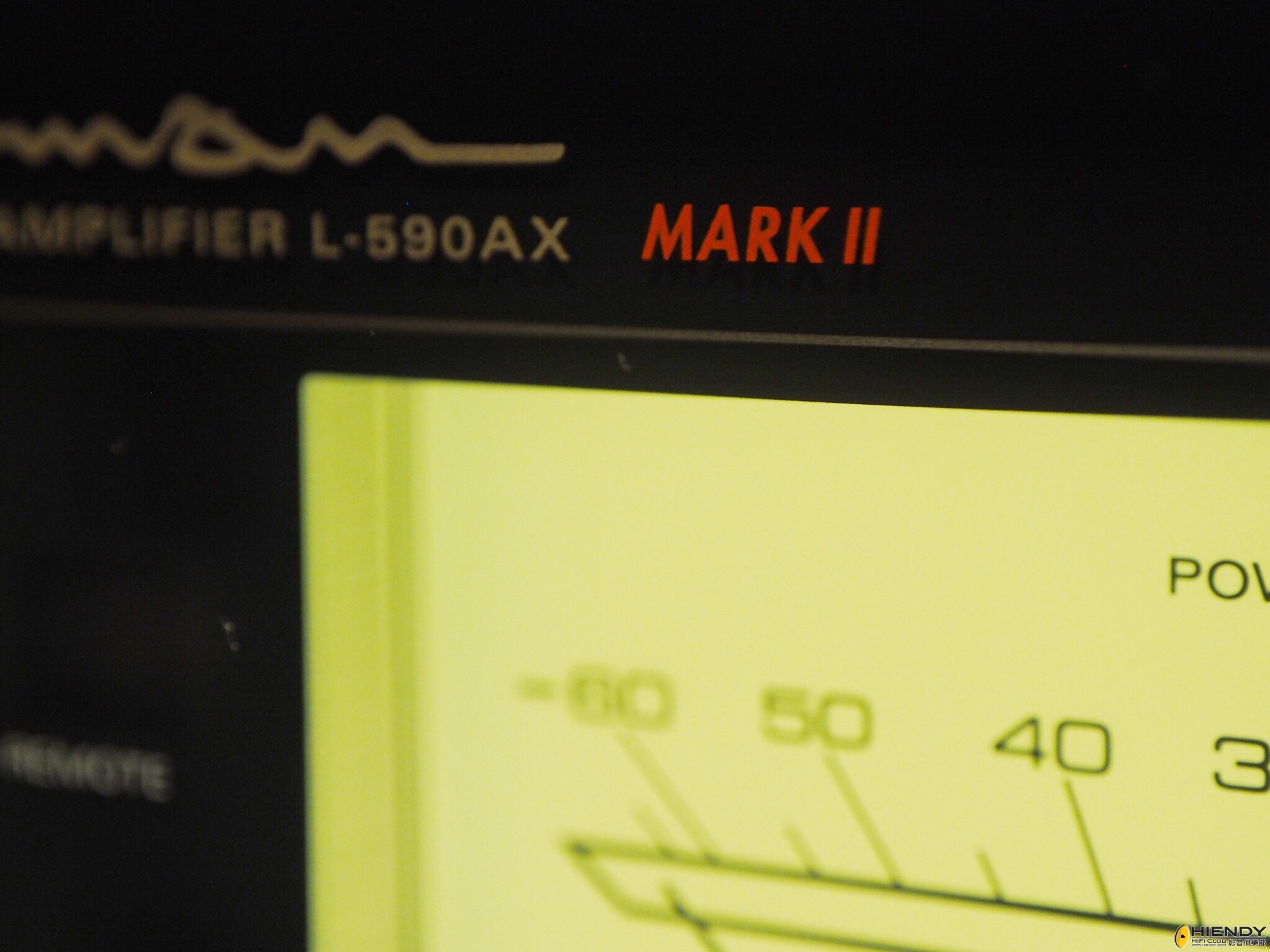

繼 L-590AX 之後,最新推出的是 L-590AX Mark II, 在外型上,L-590AX 跟 Mark II 幾乎沒有分別,不過,你可以留意到在面板的 L-590AX 型號後加有紅色的 MARK II 字樣,另外,機腳由銀色改為黑色。Luxman的其中一個專利設計是ODNF (Only Distortion Negative Feedback) 線路,來到 Mark II 最新一代,ODNF 已經提升到 4.0 版本,據說在高頻段的失真再進一步減少。另外在變壓器方面也有改良,從而令到damping factor有30%的增加。

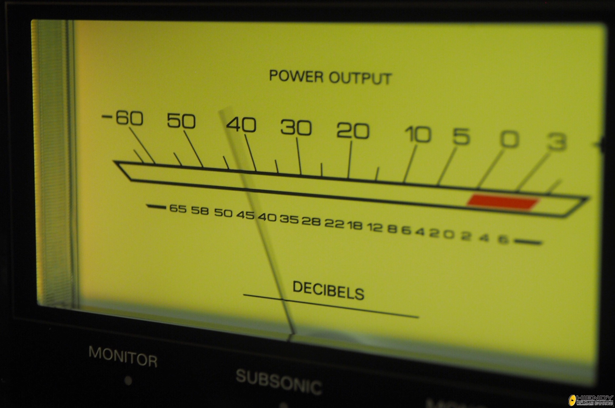

輕按開關,一對大錶亮起微黃的金光,非常吸引,當音樂響起,指針隨著起舞,此刻,你開始明白為什麼那麼多人喜歡這種指針式的音量計;夜闌人靜,獨個兒坐在燈光昏暗的客廳,一杯余市威士忌,一邊聽爵士,一邊看著那對錶頭和指針的跳動 ⋯⋯
